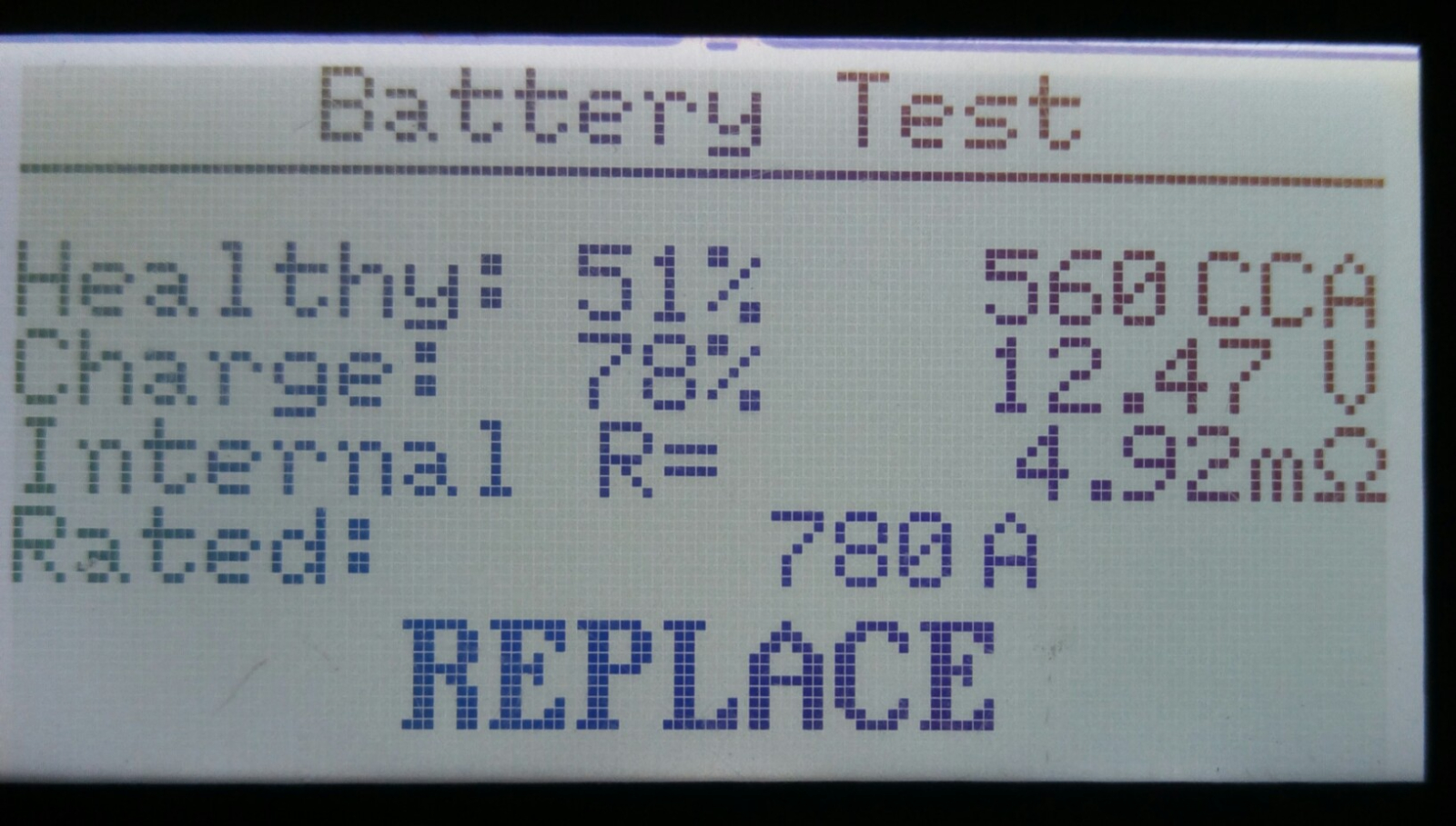

Тези в магазина нямат ли тестер за акумулатори, нещо като това:
Общо взето тези тестери познават какво е състоянието. Искай да го замерят пред теб.

Между другото, горе снимката е от Bosch Silver S5, на около 2 години. Колата се кара всеки ден(1.9tdi), няма утечки, зареждането е перфектно. Бош и Варта са едно и също нещо, с различни лепенки. Така че, нищо чудно и от акумулатора да ти е проблема, въпреки голямата марка.

Имат, точно там е работата, тестера ми изкарва, че акумулатоар е супер, макар, че при втория път е под 13V. Това става, след като акумуллатора е седял при тях и за го заредили.
Ето двата теста
Явно трябва по-сериозно да се премери за утечка, но те го мериха и беша макс 14А, което уж е в норма. Кой знае какво се пуска след 2-3 часа спане :)
Ето двата теста

Колега, нищо му няма на акумулатора ти, всеки държи различни V в покой. Щом са над 12V, няма проблем, още повече, че и е тестван на уред.
