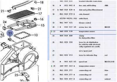

Re: VW PASSAT 5.5 проблем с парното
Смени го и ще се оправи. По горе ти казах че при мер беше така но на студеното. Датчика се сменя без разглабяне. Бъркаш ръка зад жабката и го напипваш. Завърта се в една от посоките и издърпваш. Само трябва да се внимава да не свалиш датчика който е на клапата. За свежия въздух е под филтъра на купето.

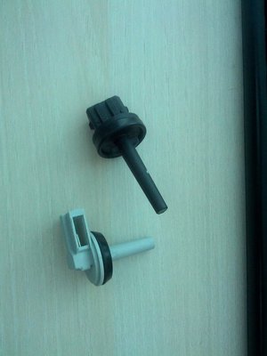

Този геобразният е на клапата долу

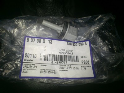

Благодаря много за подробните инструкции. Днес се заех с процедурата, която не се оказа никак лека. Датчика е така заврян, че за човек с по-големи ръце мисията е невъзможна. Действително първо и най-лесно се открива Г-образния. След смяната при диагностиката с дисплея на кливатроника грешката си остана. Видимо нищо по работата на климатроника несе промени и така и не усетих разликата с новия датчик :)
