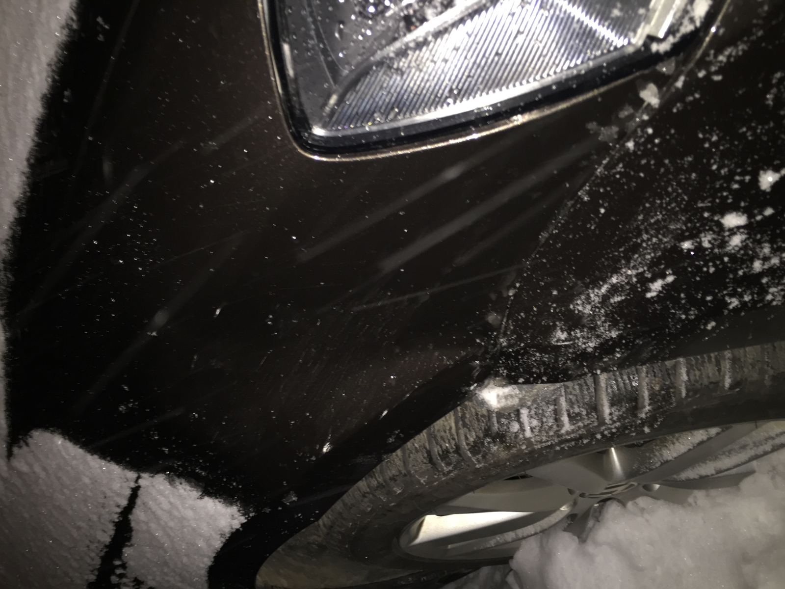

Re: Passat B7 2012 комби проблем с панорамен покрив
Здравейте, май ще трябва да променя заглавието на темата "Как да счупя къръка" .
Понеже никой не се изказа дали мога да карам колата разпечатана, реших да не рискувам да не се отвори някоя въздушна възглавница и стои паркирана пред блока.
Слизам тази вечер да чистя от снега и да гледам тече ли и се натъкнах на следното:
Тоест някой междувременно те е ударил на паркинга.
Какви са щетите, освен ламарини?
Ламарини ( важните да сме живи и здрави)
Утре ще отида да завеждам щета дано застрахователите не да не кажат нещо за разклонения таван
