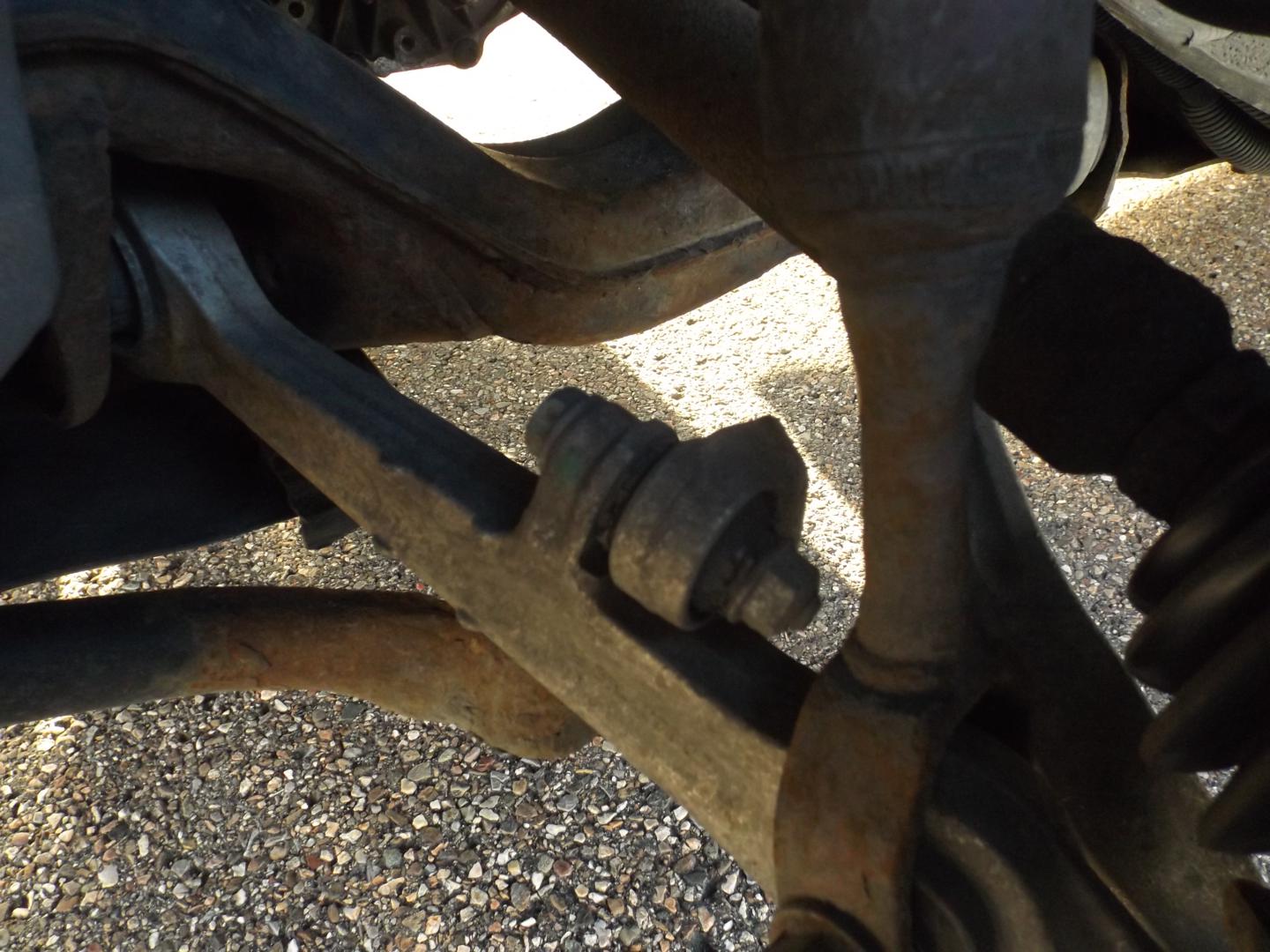

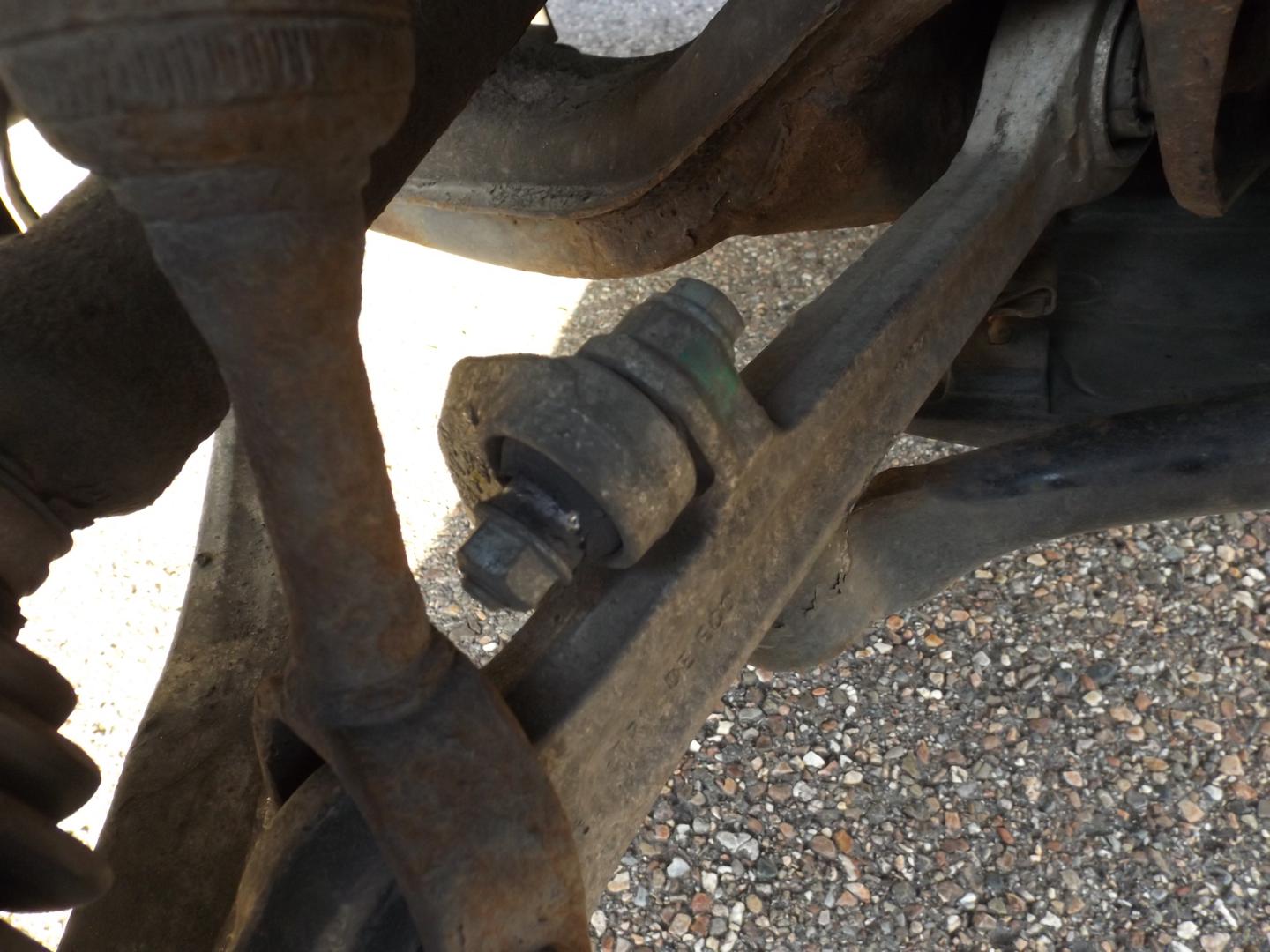

От няколко месеца забелюзвам при качване на малки бордюри хлабини в предницата. Като си сменях зимни с летни гуми можах да погледна.
Лява биелета
Понеже нямам опит със сложното окачване ( имал съм Б3 и Б4 ) искам да попитам дали лявата биелета вече не е тръгнала да си заминава?
Ако да да сменям ли двете наведнъж?
Мисля, че мога сам да си свърша работата, понеже няма да се налага минаване през стенд за настройка на предницата.

Може би, ама за хора с опит ще е по-лесно диагноза по снимка.
Аз сравянвам разстоянието между борда на биелетата и ухото, от шофьорската страна е доста по-малко, освен това от шофьорската страна се вижда едно хлътване, може би гумата вече е преебана!
Трябва май да натисна с някой лост и да следя за луфтовете?
Колко струват грубо биелетите?

Окачването на този пасат потвърждава едно основно правило в природата...няма празни пространства ..в случая всеки отстранен шум в предното окачване се замяня с нов такъв макар и по-малък или по-малко дразнещ...но пък като посвикнеш да потропва тук таме се ядва не е чак толкова лошо нито чак толкова трошливо каквато слава му се носи...

Не само биалетките колега :icon_lol . Сменя се всичкото носач на куп . И амортисьорите и тампони и каквото има ... И после едни 70 100 km само караш ...Има комплекти читави от 350 до 800 кинта според зависи .Другите чаркалаци 400-500 лв .Но кефа и комфорта на возене ....Много стабилна кола из завоите ....
