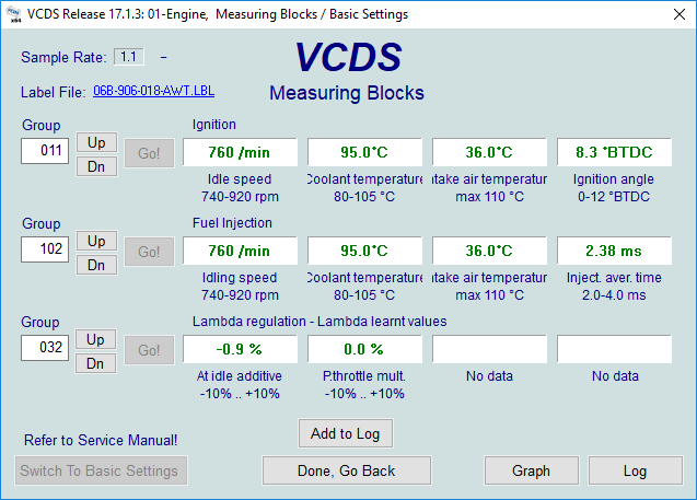

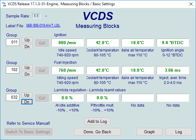

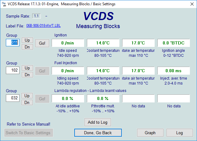

Току що направих един преглед с VCDS 17.1.3 и ето какви бяха показанията:
Преди да запаля

След като се стабилизира от давенето

След като загря на 90 градуса
VCDS Sled Palene Zagriala.png (22.46 KиБ) Видяна 2067 пъти
Интересното е, че нямаше и 1 минута след запалването и давенето изчезна, а минута по-късно At idle addaptive стана 0.6%, а вече като си загря напълно стана -0.9%.

Предполага, че околната температура е била близка до показанията на датчиците и следователно нямаш проблем с температурните датчици. Това което ми изглежда доста странно е че дългосрочните адаптации са нули, което е много малко вероятно да е така. Да не би да си изтрил грешки и затова да са се ресетнали адаптациите (при ECU Siemens не е така, но ти трябва да си с Бош и трябва така да се ресетват). Ако е така покарай няколко десетки километра докато спрат да се променят (говоря за показанията в канал 032) и качи пак скрийн шот да видим показанията, защото ако имаш спукан маркуч или тръгнал дебитомер тези показа ще помогнат за идентифицирането на такъв проблем.
Провери си показанията на дебитомера - на място трябва да ти показва около 3 g/s а на втора до 5500-6000 оборота трябва да ти покаже около 80% от конските ти сили - демек около 120 g/s.
