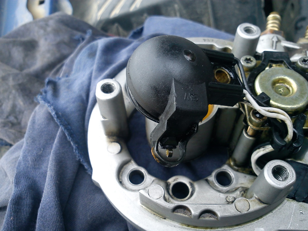

Има. Намира се от страни на дюзата от горе ( или по средата беше). Една малка пъпка с пластмасов ринг за защита. Изходите са на кабела на дюзата. Не си спомням кои крачета са точно, но средните са едното крайните са за другото. При замерване дюзата е около 10-30 ом, а датчика е около 2Ком. Проверка в AutoData и ще ти стане ясно.

Това е въпросния датчик.Просто слагаш сондите на мултицета директно от двете му страни на това тъпанче и мериш.

/Просто слагаш сондите на мултицета директно от двете му страни на това тъпанче и мериш./
Да но при така замерен датчик може и да работи но често се прекъсва връската по кабела до буксата.

Идеята беше за проверка,след като провери кабелите.Ако самия датчик работи се пускат нови кабели.Аз лично не вярвам,разбира седа оказва някакво влияние,но темата се отнася до него.
