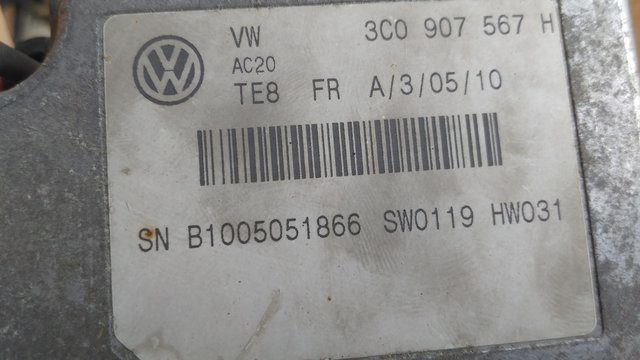

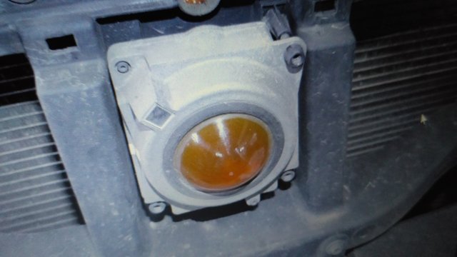

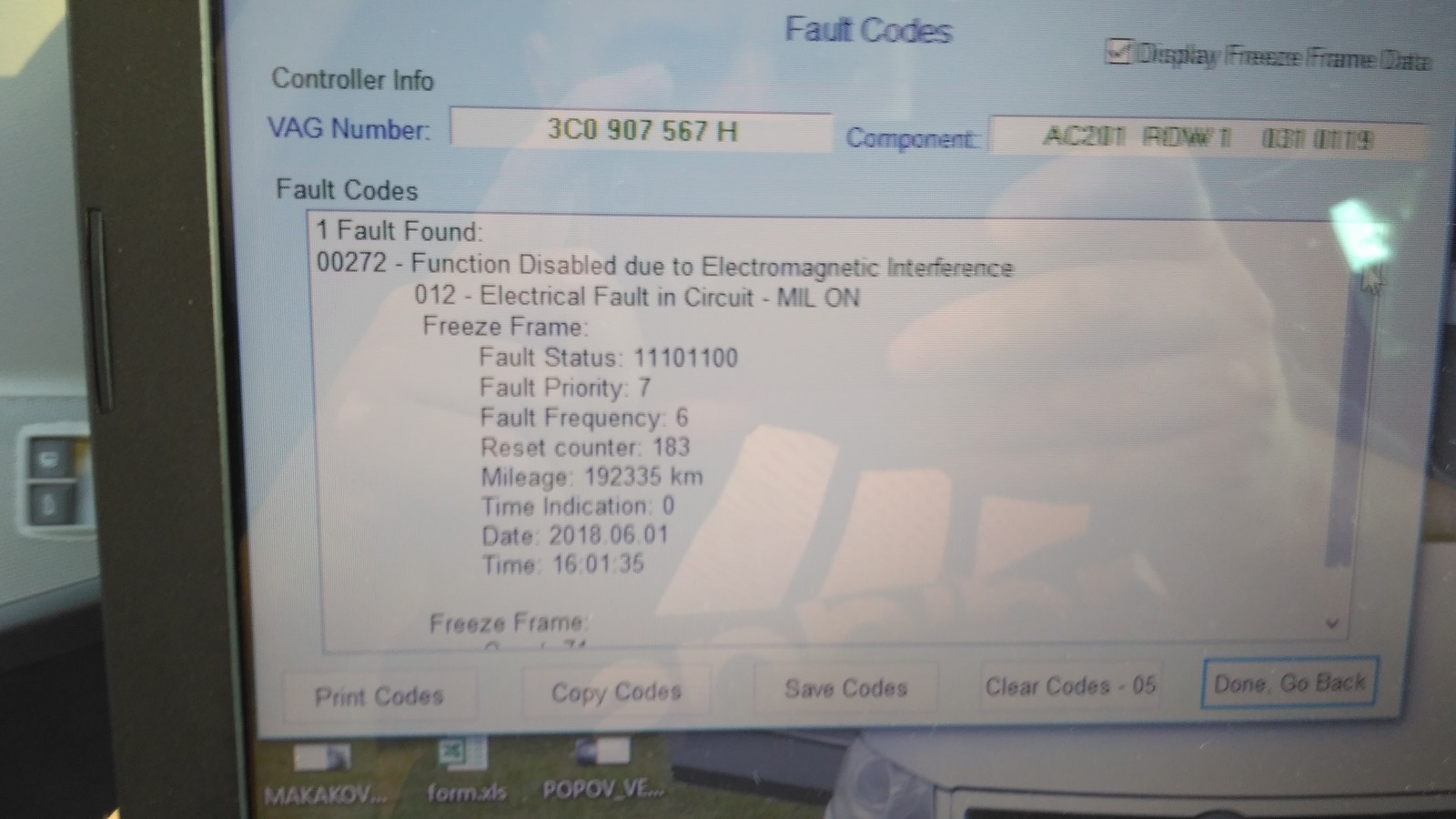

Помагайте колеги! Нещо ми се прецака дистроника. Изведнъж изписа ACC fault и не иска да се включи. Дава ми само една грешка, която не се трие. Из четене по чуждестранни форуми стигам до извода, че радар-а отпред /окото/ е дефектирало. Ремонтират ли ги някъде?

Да, смених радара.

Май и аз трябва да направя същото, но ще трябва да видя нещо втора ръка, че от Порше Юг ми обявиха цена от 4777,60 с ДДС ...
