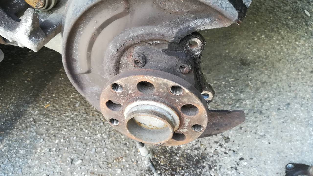

И така, успях да сменя главините, без нагряване но с приличен бой с чука.
Първо по принцип, трябва да се извади датчика на ABS-a, но при мен не стана и извадих само платмасовата контра отзад на датчика и минах директно на болтовете на главината. Болтовете са с имбус 8, който директно превъртя в болта. До нагряване не се стигна. Първо олях всичко много добре с WD-40 и проникващо масло. Накрайника от снимката по долу, го набих яко в средата на болта и с не много голямо усилие болтовете тръгнаха. Трябва да внимавате да стане от раз, защото превърти ли и после става тегаво.
При мен по скоро проблем се оказа, след като свалих главината. Трябваше да изкарам датчика на ABS-а от главината без да го повредя, защото всичко беше клеясало. На снимките се вижда долу как съм отворил главината като консервена кутия за да излезе, така че бъдете внимателни. За да ми е удобно, откачих целия датчик от буксата която се намира под задната седалка и всичко на масата. Като изкарате датчика се почиства всичко хубаво, смазва се, проверява се О-пръстена на датчика и ако трябва се сменя. После всичко се събира обратно. Болтовете на главината се затягат с 63Nm.
Ако искате да сваляте и супортите и ако имбуса 8 пак превърти в болта, пак с инструмента който е долу на снимките, развивате първо долния болт, защото в него може да набиете накрайника. Имате място да замахнете с чука, докато при горния няма. След като го развиете, почуквайки с чука, развъртате целия супорт наляво-надясно да може поне малко да се отхлаби горния болт. Тм мястото е малко, но не е невъзможно да се набие накрайник имбус 8 и се развива лесно. Затягането на тези болтове на супортите, въпреки че по книга пише 90Nm аз ги стегнах на 65Nm. Дори питах и официалния представител на колко се стягат.....и те не можаха да ми кажат
, но намерих едни таблици и там си пишеше че тия болтове се затягат на 55-65Nm.
На третата снимка се вужда и какво беше останало от предпазните ламарини.
Това е....ако има въпроси...питайте.
