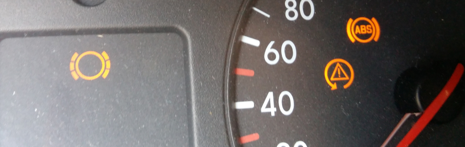

Здравейте.
Става въпрос за Passat B5 1.9 TDI 116 кс, 2000г. Светят ми тези два симвула на таблото, плюс за накладките, въпреки че са чисто нови, но без датчик. Ако има пениз да се залъже компютъра да не светят, нека споделите. Та, по-големия въпрос е, че смених датчика за abs, покарах, пак ги трих с оригинална Delphi, но все още седи грешката, но този път не пише abs, ами скоростен сензор, но мисля, че е едно и също?
След новия датчик.
Преди новия датчик.
Грешките.

Дали си наместил датчика както трябва? Ако е отдалечен от гривната, няма да сработи.

Ми уж на майстор го водих, чукна го да влезе навътре. Да го чукна още? Или пък как да проследя кабела, които влиза в купето, под капака ли е или таблото някъде?

Пробвай да го премесниш още мъничко напред, ако не се получи, пак я закачи.

За да не ти свети датчика за това когато се износят накладките, на кабелите които идват от купето буксите са жълти, забий по една кабелна обувка, обаче я увий с изолирбанд после да не окъси нещо като я набутваш в купето.
