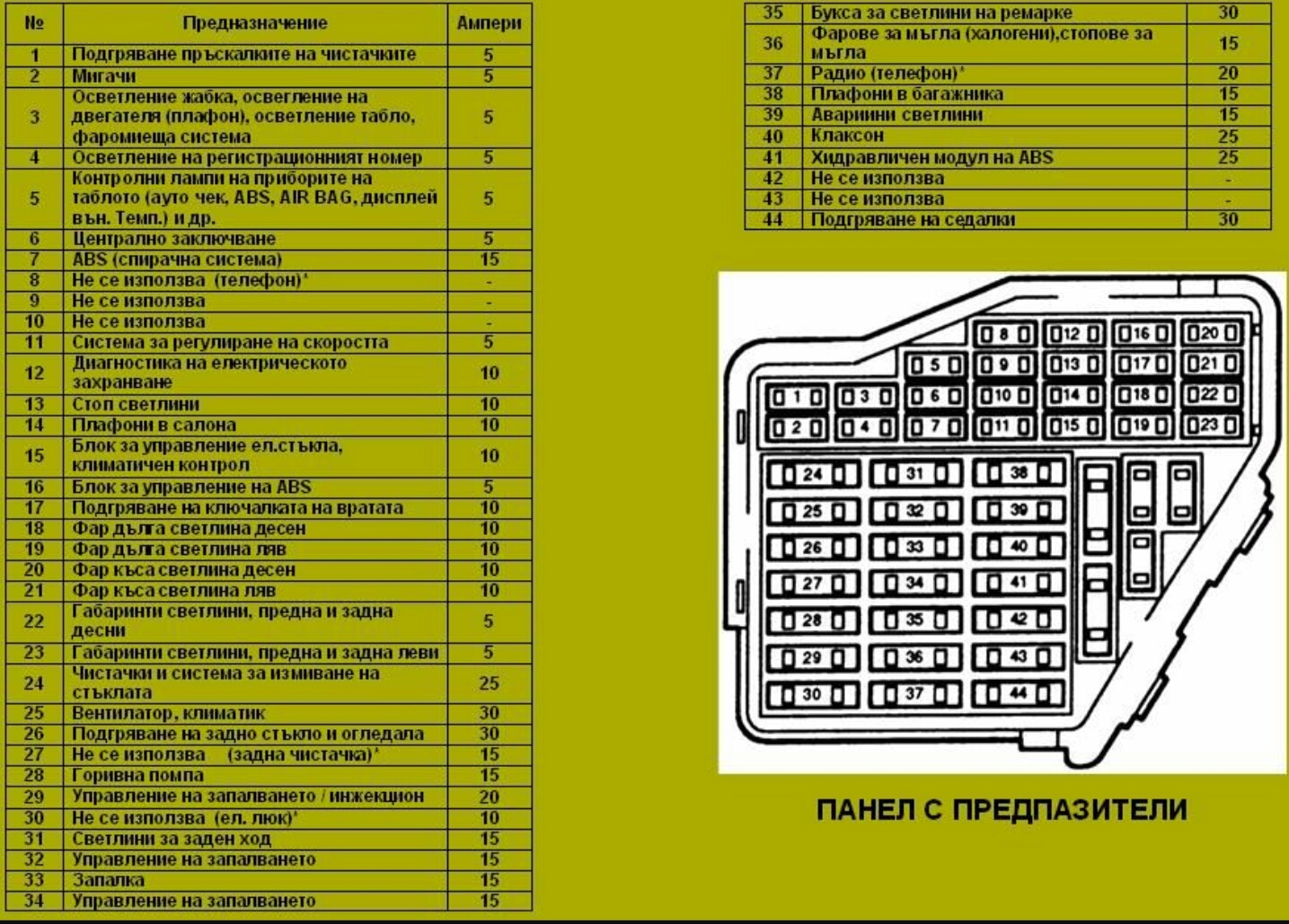

Преди няколко дена ми трябваше схема и посъбрах от тук от там снимки може да помогне на някой
Схема на предпазителите пасат б5/б5.5

Това е едно от местата където този модел на Пасат има предпазители, има и на още две. Тук има още инфо
viewtopic.php?f=6&t=188390&hilit=%D0%BF%D1%80%D0%B5%D0%B4%D0%BF%D0%B0%D0%B7%D0%B8%D1%82%D0%B5%D0%BB%D0%B8+%D0%915.5
Тук https://www.autogenius.info/volkswagen- ... x-diagram/ има инфо за позиците, които на снимката ти са посочени като - Не се ползва (зависи от нивото на оборудване, някои имат отопление на челното стъкло, СД чейнджър, управление на радиото и дисковете, както и на автопилота от волана, ел. управление с памет на седалката, парктроник и д.р.)
