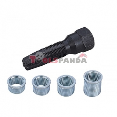

Здравейте колеги.Видно от заглавието свещта на 2 цилиндър изкочи да види кой кара колата :mhihi Резбата на главата е повредена и поръчах този комплект за ремонт
Въпросът е трябва ли лепило между втулката и главата и ако да какво да бъде.Няма да откажа и други съвети разбира се.Поздрави. :wink

Лепило не трябва, но вдигни буталото горе високо и гледай да имаш компресор покрай теб, издухвай от вътре навън, едва ли ще издухаш всичките стружки, но колкото повече, толкова по добре. Ще ти трябва и магнитче да задържиш парчето, което ще откършиш от долния край на пружинката

Според мен е хубаво да сложиш и лепило. Тая втулка едва ли ще я развиваш някога а да не я развиеш неволно при смяна на свещ да речем . А и ще уплътнява по добре. Според мен не е излишно .
А като гледам тоя ремонтен комплект , тази втулка със свеща ли я навиваш?
Аз съм виждал по друг. Нещо ми се върти в главата че трябва първо да се разпробие със съответно свредло преди нарязване.
Премери втулката външния диаметър , вземи бургия с 2 мм по малка и разпробий внимателно и право, после нарижай пак бавно с връщане по малко , а може и по малко масълце да сипваш .
Това ти е галимацията , издухването е лесна работа.

Пружинката би трябвало да завършва по този начин
Навива се със специален инструмент, който би трябвало да го има в комплекта и трябва да се отчупи след навиването. Лепило не е нужно, защото резбата на метчика е така съобразена, че пружината се натяга и не мърда
Аз съм работил с такъв комплект, на снимката се виждат, свредлото, инструмента за навиване и метчика за отделните размери. Пружинките са като на горната сника

Тава е сигурно някакъв старомоден комплект с пружинка . Колегата е дал снимка с втулки .

Значи е хубаво някакво лепило да се сложи и дано да има място за по голям отвор, необходим за навиването на втулката

Днес пристигна ремонтния комплект и да си призная добре изглежда.Подсигурих лепило(от шефа,маниак на тема инструменти и поддръжка :mhihi да е жив и здрав)4 нови свещи и утре ше играя филма. :wink
Така да пишем какво свърших.Намазах метчика дебело с грес по съвет на приятел и пренарязах резбата на главата.Всички стружки останаха полепнали за метчика.Запалих мотора без свещт да издуха ако са останали стружки в цилиндъра.Навих втулката на новата свещт и я намазах леко с лепило.Стегнах я и изчаках половин час,между изчакването смених и останалите свещи.Запалих и се повозих.Операцията е успешна,снимки няма щото бях сам и омазан.Благодаря на всички за съветите. :wink
