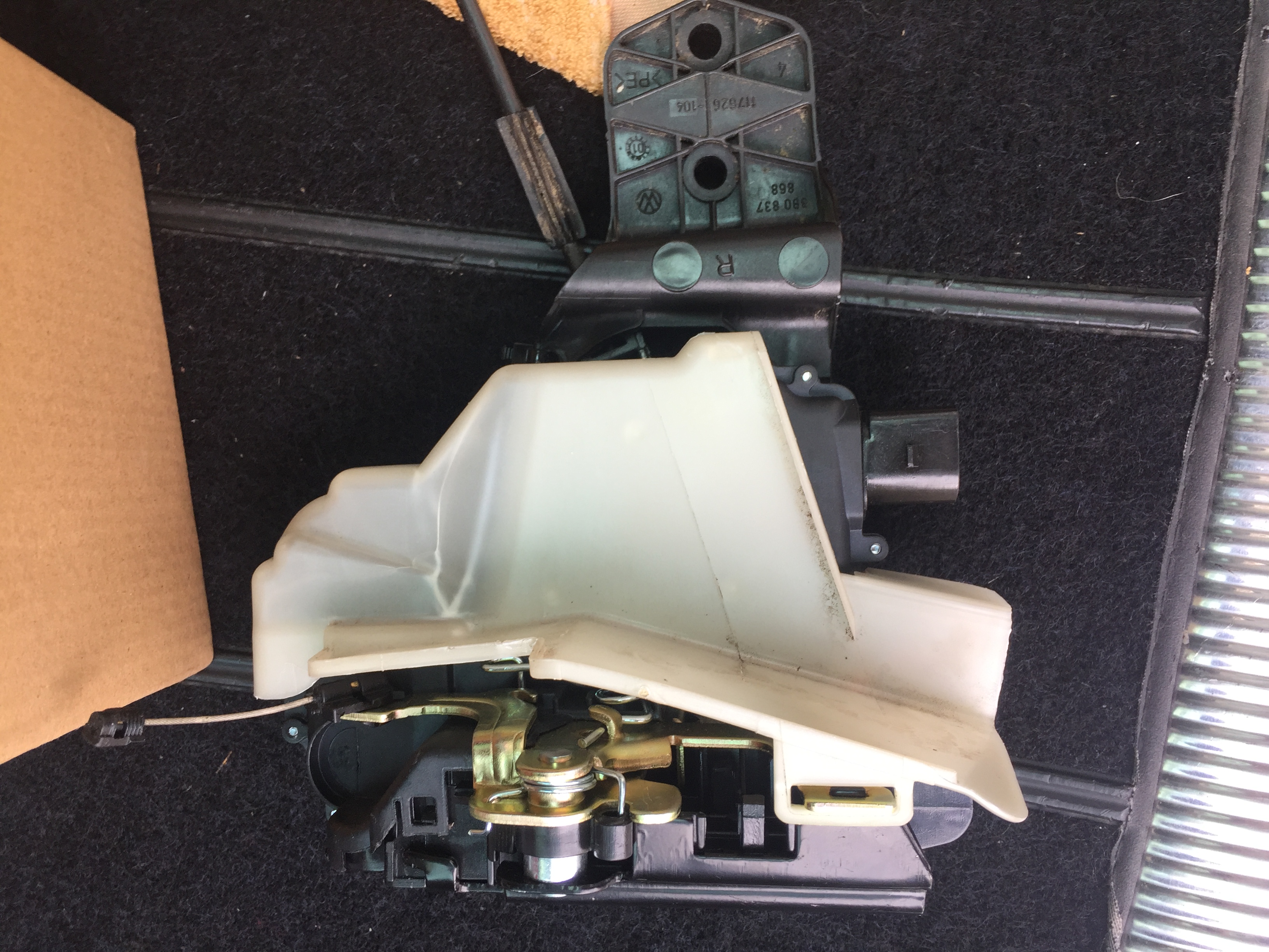

Бях наясно, че може да се стигне до чупене на бравата(а и не знам как да я ремонтирам) та си бях осигурил нова(полска) от avto.bim.bg
Ето информация за бравите при този модел Пасат:
Предна лява 3B1 837 015 AP
Предна дясна 3B1 837 016 CA
Задна лява 3B4 839 015 AL
Задна дясна 3B4 839 016 AL

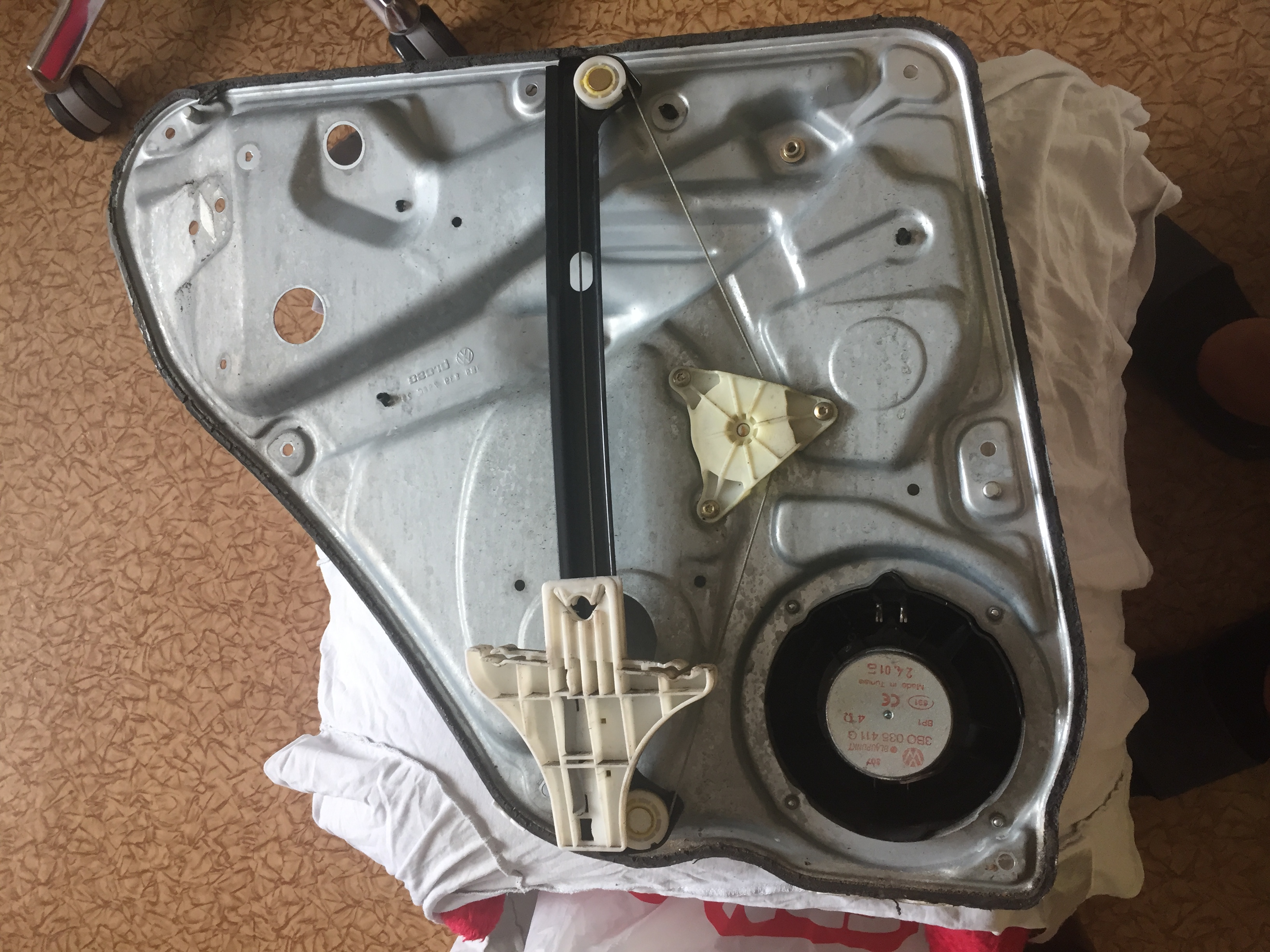

10. Избиват се двата чопа в горна дясна част и леко се деформират цилиндърчетата, за да могат да се избутат навътре. Те държат пластмасов елемент захващаш бравата към металната тава.
11. Премахва се гумената тапа под моторчето за прозореца и той се сваля. През отворената дупка се вижда пластмасовия държач на стъклоповдигащия механизъм.
12. За да демонтирате металната тава трябва да освободите стъклото от пластмасовия държач на стъклоповдигащия механизъм, който е захванат за таблата. Тук е пипкав момент. В долната част на стъклото има издадена част с дупка. В нея е вкаран малък пластмасов цилиндър срязан по дължина. За да уплътни здраво в него влиза втори такъв по-малък цилиндър. Общо взето се избиват с отвертка или подходящи инструменти. Добре е да пръснете силиконова смазка и да пробвате леко да ги развъртите с подходяща плоска отвертка. Работете внимателно и спокойно. Има реален шанс да строшите стъклото.

18. Бравата се фиксира освен с болтове към вратата(виждат се при отваряне) така и с пластмасов елемент(описан в т.10). Тъй като вече сме го освободили можем или да го усучем внимателна и да го откачим от бравата или да се опитаме да срежем металния нит, който го държи към нея.
19. Премахва се и бялата пластмаса, която предполагам играе роля да пази от пръски бравата. Аз малко я посчупих.

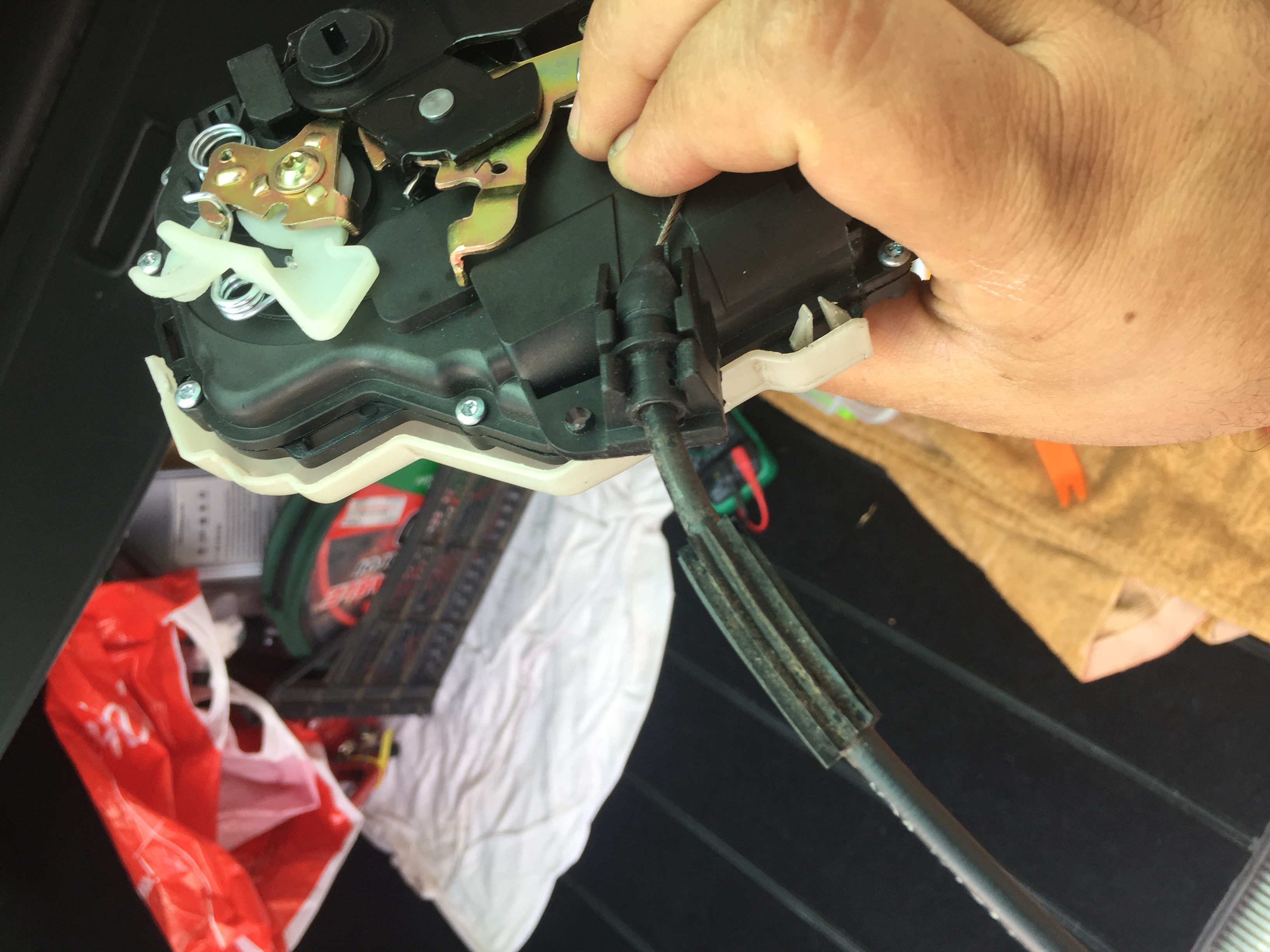

20. Оттук нататък вече се импровизира с разбиването на бравата. Ние я изкарахме половината на салата с големи клещи. Целта е да се стигне с ръка до лостовете, освобождаващи механизма на бравата.

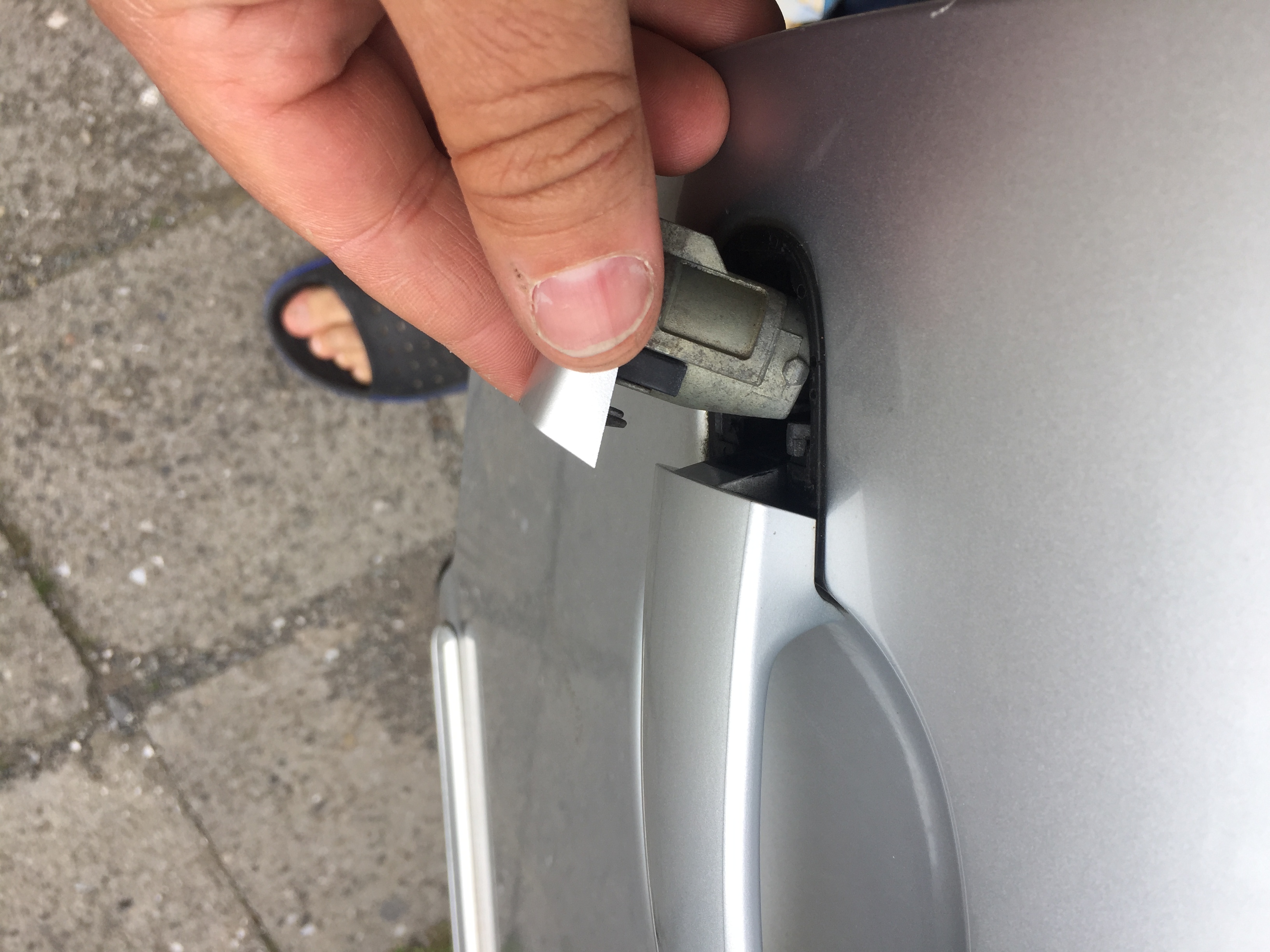

24. През отворената дупка на пластмасовото капаче на дръжката отвън издърпвате късото жило и го закачате за дръжката с пластмасов клипс. Тук може да се заиграете колко да е изпънат, за да регулирате силата на отваряне на дръжката.

31. Хващате някой да помага и монтирате металната тава. Предварително нанизвате металния лост и прекарвате през нея кабела за бравата като го включвате към нея.
32. Завивате всички болтове с вложка 10.

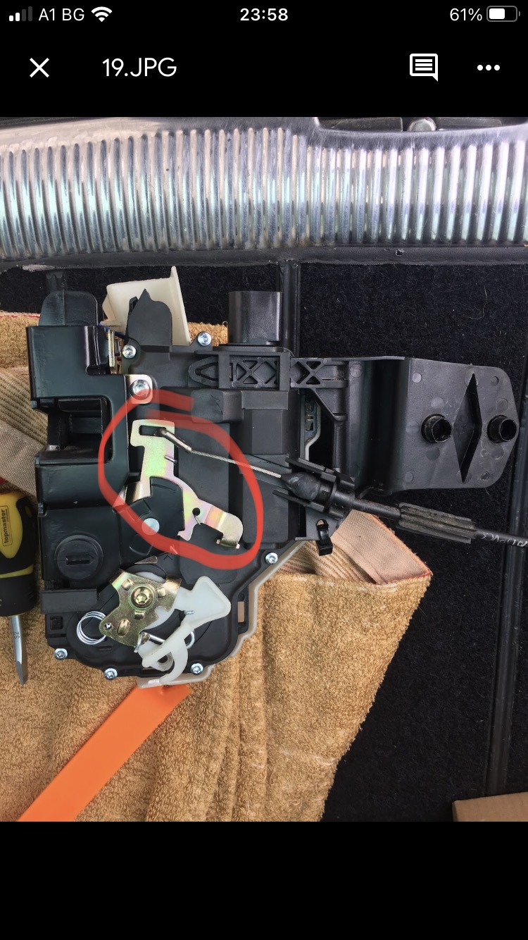

Кое точно лостче на къде трябва да се премести за да се отвори вратата? Разглобих вратата, но не мога да я отворя. Пробвах с чукане с палене на колата, всичко и не остана друг вариант освен механическо отваряне. На късмет местя и ръчкам лостчетата които достигам, но вратата не се отключва, как мога да я отключа?

Мисля, че това беше.
Ако искаш прати една снимка да се ориентирам.
