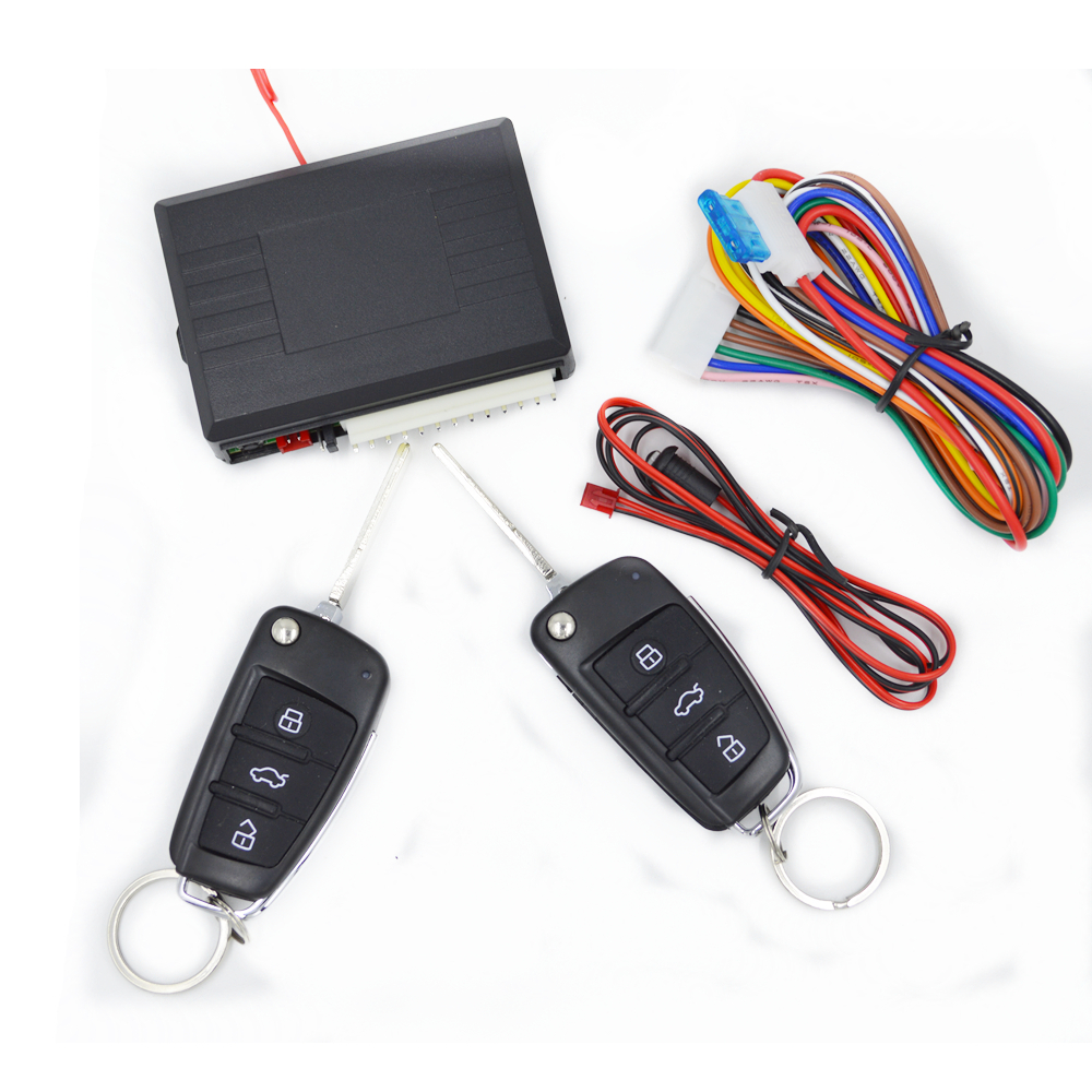

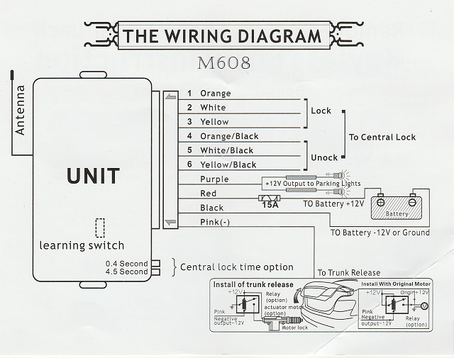

Стана следното след като оригиналния ключ с дистанционно ,замина дистанционното и реших от алито да поръчам модул за централно с дистанционно без аларма - и като свързах по схемата им се получи така - вратите са затворени натискам закл. , заключва ,но не отключва.Когато вратите са отворени отключва ,но не закл. и накрая следното когато е пък на конктакт всичко си работи закл. и откл. Тъй като питах на алармаджията за свързваме само ми поиска 50 лв и аз за сега мисля да ги спестя реших да пиша на форума.Знам че писах объркващо ,но който разбира добре мога и видео да пращам чакам мнения ?
ето и снимка на модула

Иззводите 1-6 са контакти на 2 релета. Намери с мултицета и натискане на копчетата на дистанционното, кои са им общите изводи и кои са нормално отворени. Подай +12 V на общите а към нормално отворените свържи жиците от шофьорската врата на които се появява +12 при отключване и заключване.

На Б5 отключване заключване е по минус а не по плюс.Подава се маса на съответните кабели.Поне при мене е такa Б5 1,6 АRM 2000 година

Точно намерих с мултицет ,но не става едното работи свързах за откл жълта черна и закл жълта получава се което казах и 12+ от червения кабел пак от шофьорската врата ,не съм пипал релета само отворих шофьорската врата . От релето ли трябваше да дръпна 12волта

Да беше прочел че се подава минус на кабелите за отключване и заключване а не плюс.
