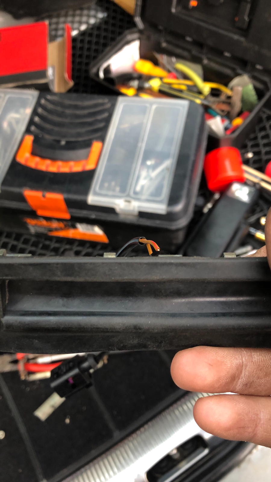

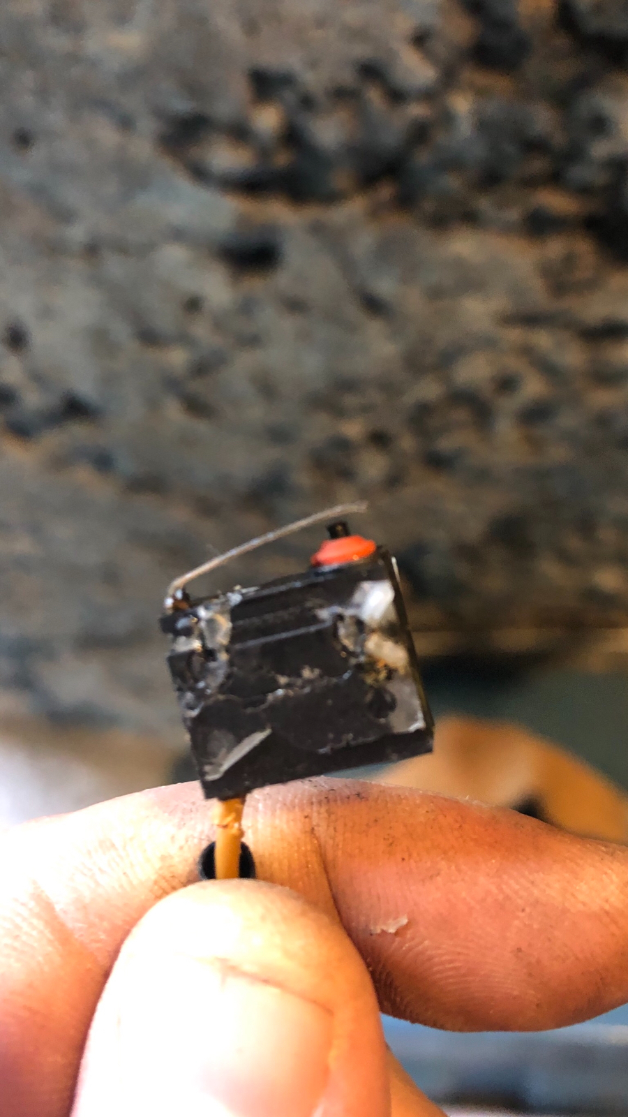

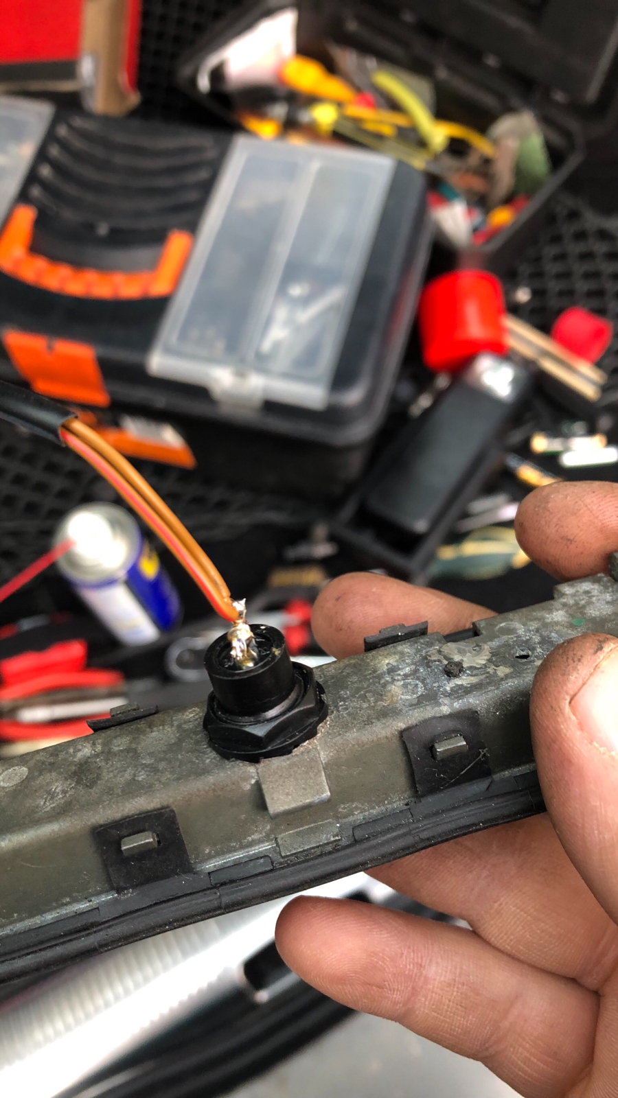

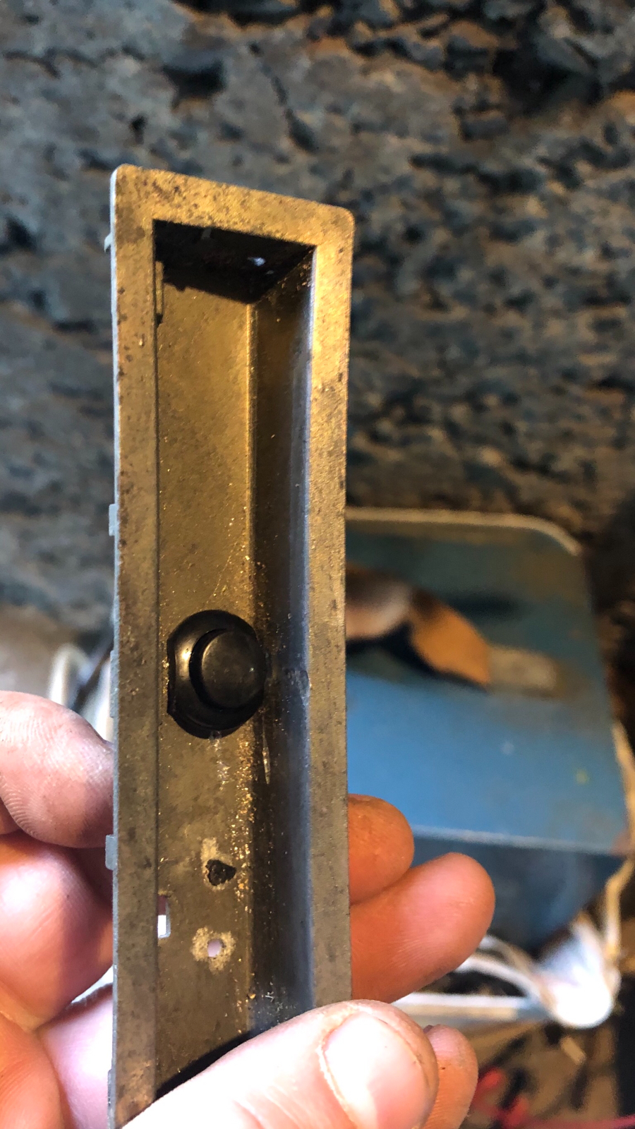

След много четене писане и т.н реших проблема с НЕ отварянето на петата врата, по този начин .Прилагам снимки.Въпросното микре беше се откъртило и заяждаше вътре не можах да намеря друго такова а и захващането е много трудно. Сега всеки път си отваря без проблеми без да се чуди дали да отвори или не. Остава проблема с червения диод на шофйорската врата Не свети не знам от какво ...
