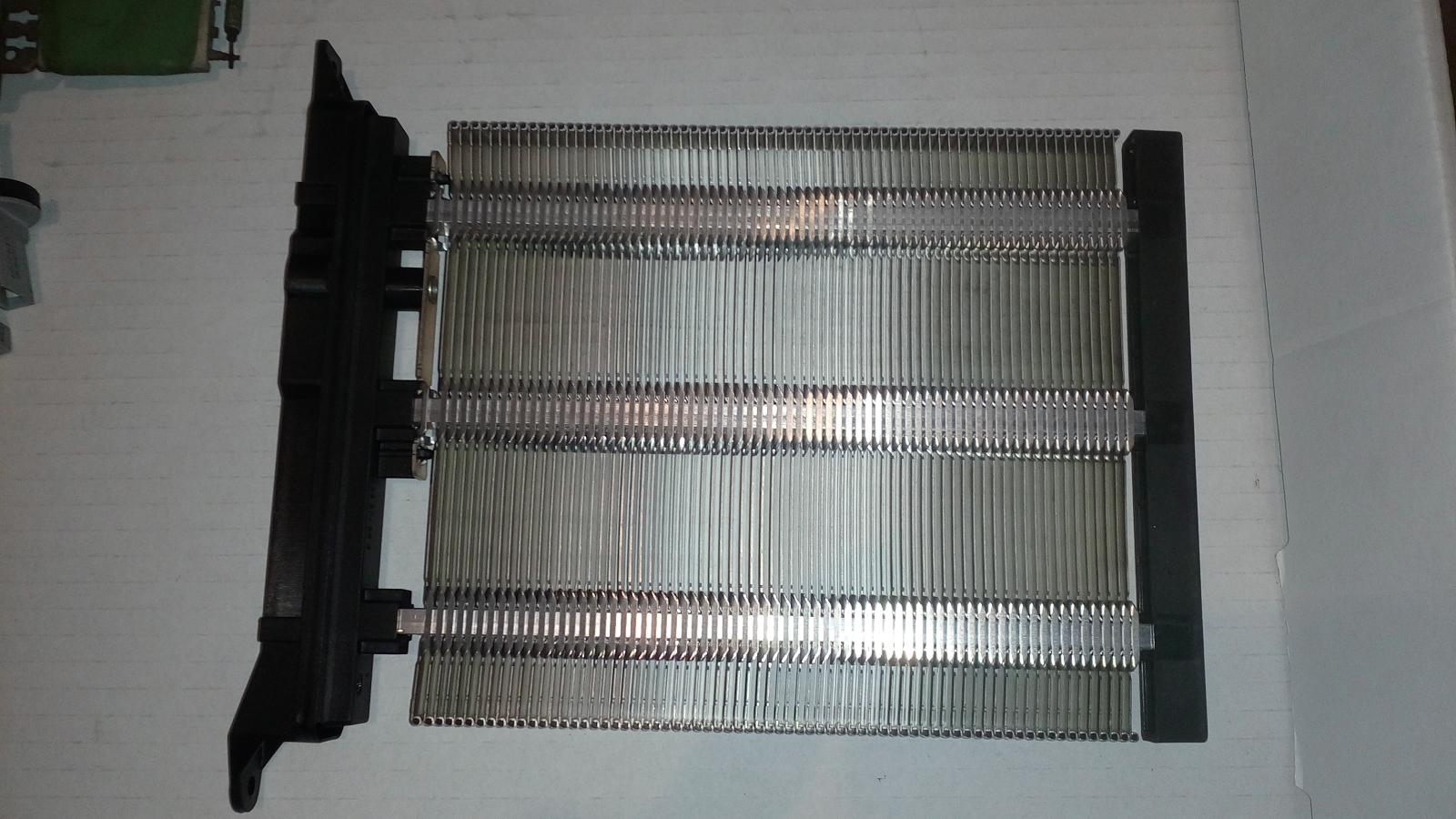

Някои имат и допълнителен нагревател монтиран при радиатора за парното и радиатора на климатика.
При диагностика на колата излиза като последна позиция: auxiliary heating
