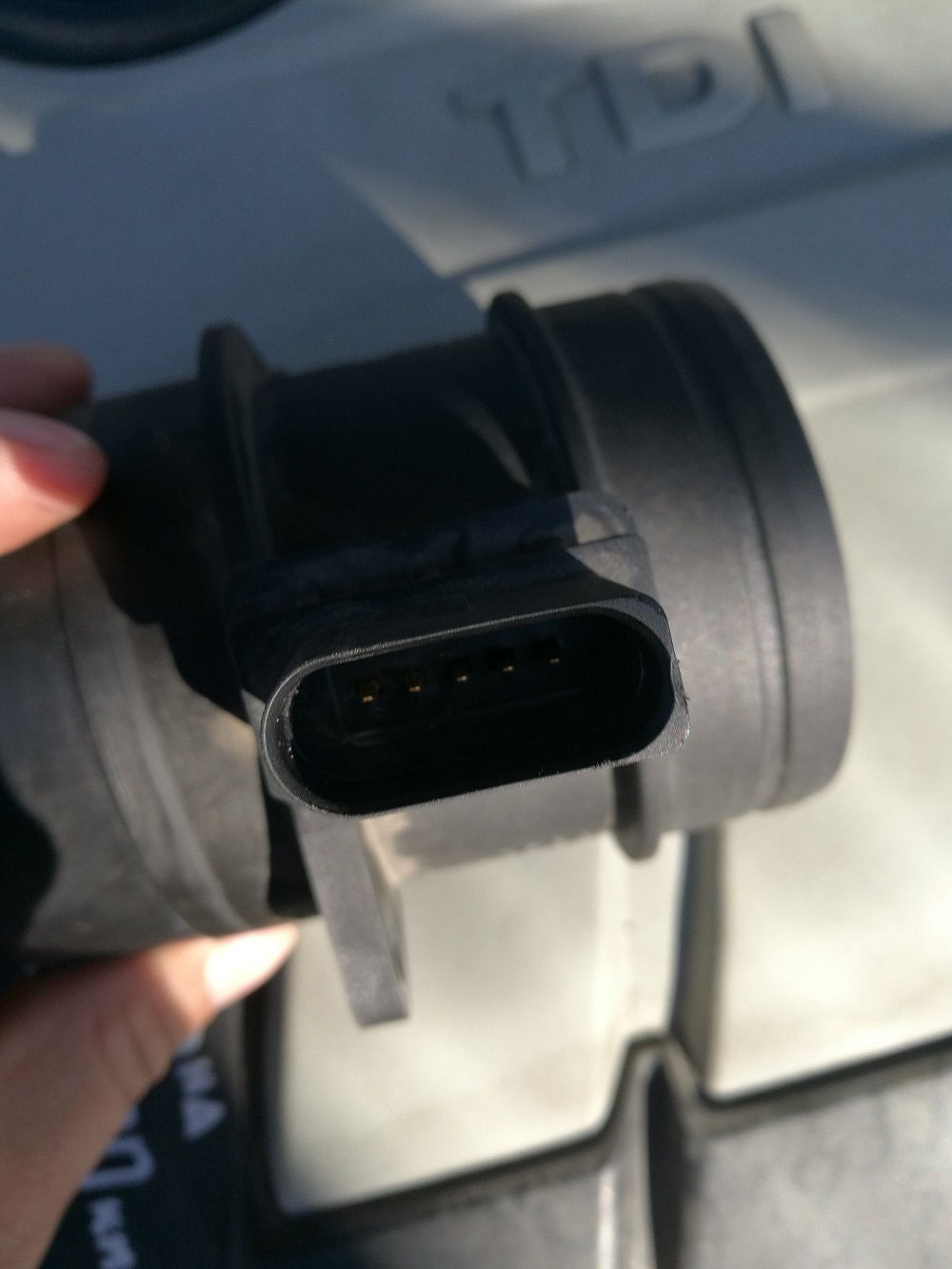

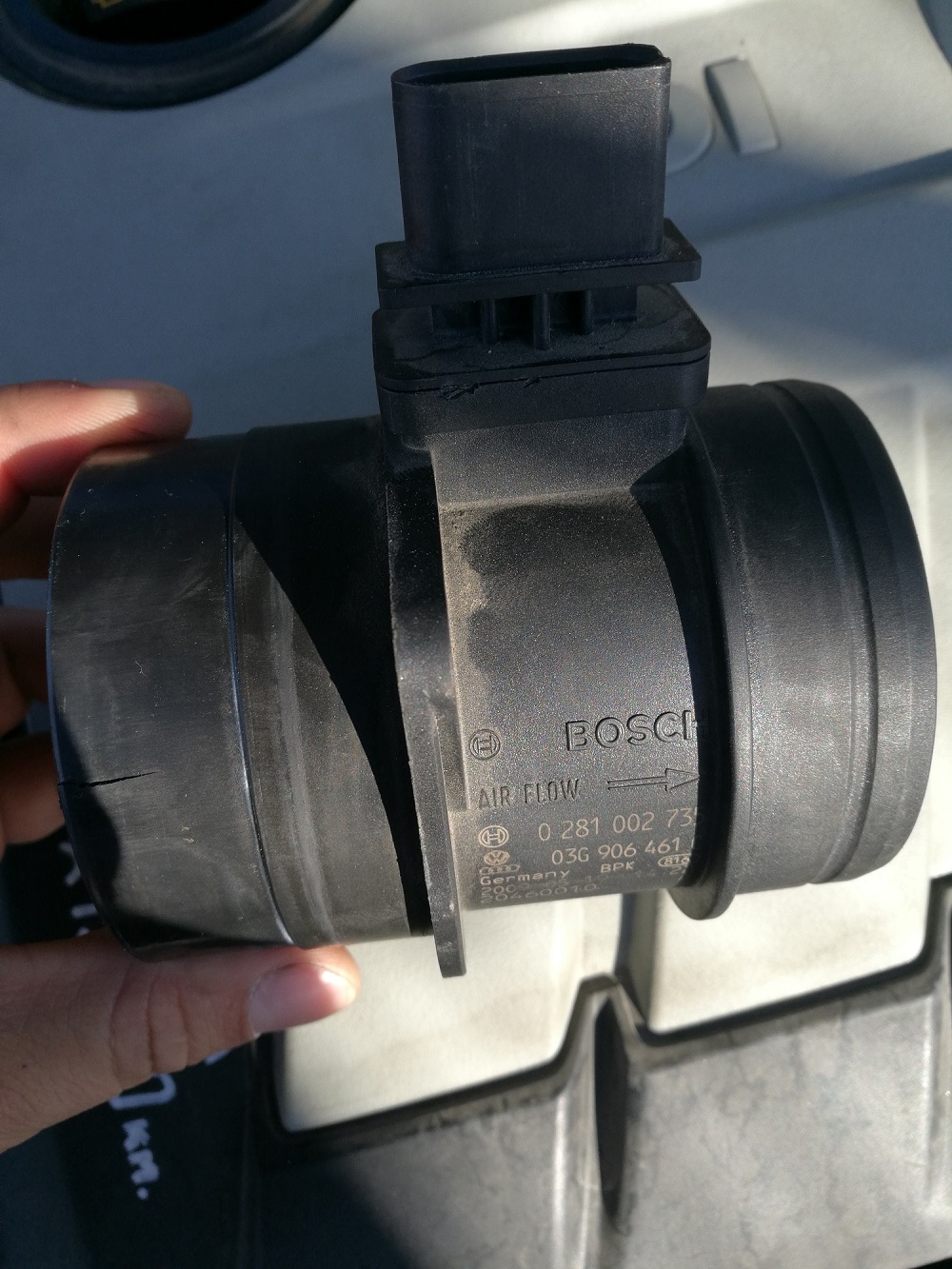

Здравейте колеги получих грешка в датчика за Intake Air Temp Sensor G42, P0113-000-Signal too high. Искам да попитам този датчик в дебитомера ли се намира или на друго место и какви трябва да са му стойностите? Колата е Passat B6 Common Reil с код на двигателя CBAB ли

А това е в дебитомера нали така? Защото на мен датчика все едно ми е капсолован, няма винтове за да се свали.

Относно проблема на колата - хубаво е да се проследи реално какво дава като стойност датчика.
Аз бих си поиграл и да закача едно потенциометърче и да проследя дали реално чете стойността.
Идеята е да е напълно сигурно, че проблема не е от кабеляци.
Добре е да се пръсне и с контактен спрей и да се вкара/изкара няколко пъти буксата, за да се самозачистят перата на куплунга

След почти половин ден чопкане се оказа кабела, че е прекъснат некъде и предстой търсене къде е прекъснат. За информация на останалите колеги, на този двигател датчика за температурата на входящия въздух (IAT G42), не е вграден в дебитомера, а е вграден в MAP сензора G31.
