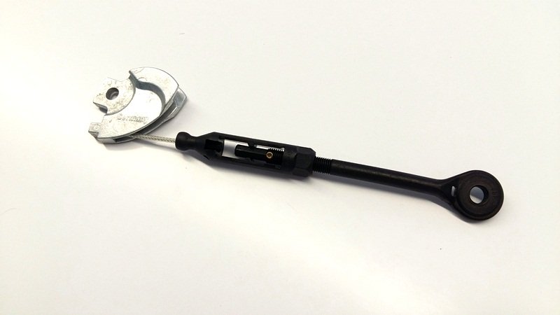

Моля ако някой има снимков материал как става подмяната на жилото защото при мен се скъса и незнам къде да го търся

Жилото е долу при педала. Дълго е около 10 см. Свързва педала с потенциометъра над него.
Ето я схемата:
http://www.oemepc.com/vw/part_single/ca ... ng/e#sec_7
Жилото е с ОЕМ номер 8D1721757C. Изглежда така:
