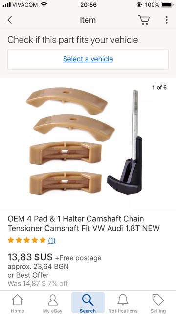

Здравейте колеги,
Имам Пасат Б5 1998 1,8 125 к.с. От скоро при палене започна да трака отвратително двигателя.Изчетох разни работи из форума и като най-евтин вариант за сега съм избрал подмяна на пластмасовата обувка на обтегача + нова верига.Обувките се продават доста евтино - 20на лв за 4 бройки в ибей. Интересувам се дали има някой колега, който да е правил съответната интервенция, и да сподели впечатления?

Какъв модел ти е обтегача? Има два модела хидравличен и електрически-хидравличен. Ако е първият модел е около 200лв. Спаред мене няма смисъл си услужняваш живота със смяна на пласмаси от ибей. Чесно казано за пръв път чувам да се сменят пласмасите

Електрически е! Пробвах да му откача буксата и излезе като грешка, което ме кара да мисля че електрониката си работи.Прочетох това със смяната на бананите в друга тема, но никой не беше споделил някакви впечатления от това. Все си мисля че най-вероятно е да се износят пластмасите вместо другите елементи ?!

Аз съм сменял защото счупих единият банан ...след време стават чупливи...отвори и виж...твоите в какво състояние са...обтегача има цедка виж да не е запушена...инак нов обтегач в ибей е на половин цена тук вървят около
400-500 лв. Може да се смени с известен компромис и с обикновен обтегач който струва тук около 200лв без отстъпки...
