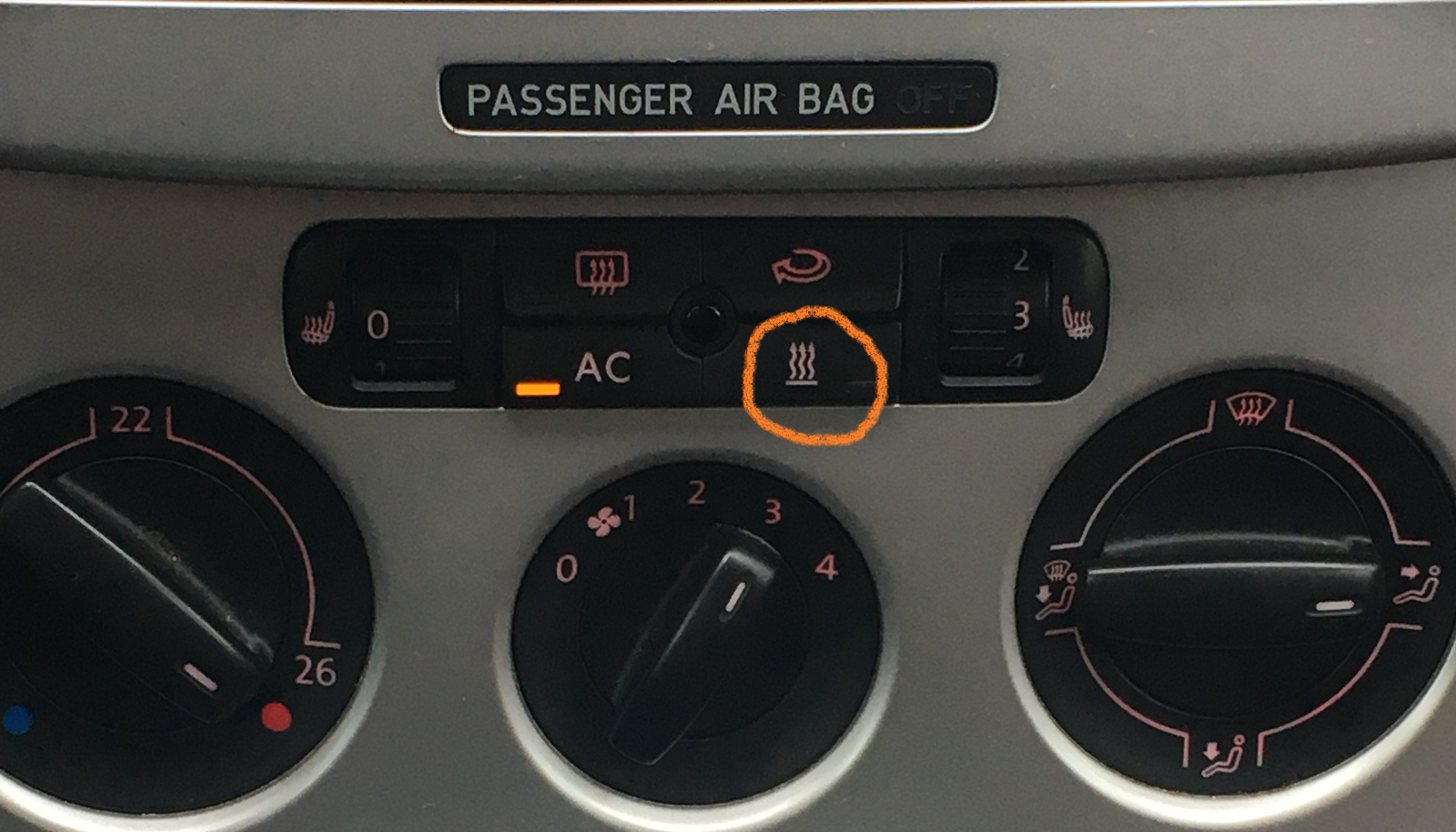

Като написа печка, според мен имам печка, която не работи. Имам едно копче, което има символ като за печка (според книжката) но като го натисна свтва и веднага изгасва. Как мога да проверя дали имам печка със сигурност?

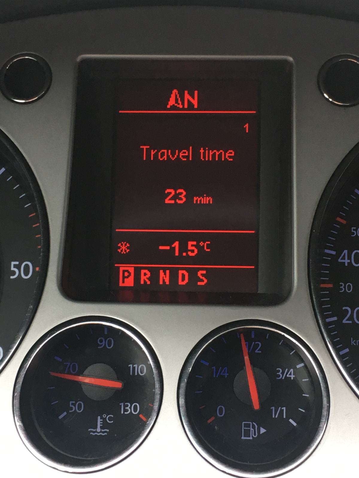

Ето един тест от днес: Изминати 11км. (от Красно село до Метро - Цариградско) за 23 мин., достигната температура 65 градуса )при външна -1,5 градуса. Мисля, че чак толкова не е нормално. Ще ходя до VW и ще пиша какво е станало.

За мен си е съвсем нормално но щом искаш иди в сервиза да видим какво ще ти кажат. Все пак пипни маркучите към радиатора като позагрее,ако има проблем с термостата трябва да са топлички,ако са студени....значи няма проблем ! Все пак си минал 11км за 23мин,с тази средна скорост как да загрее !?

За EGR незнам. Колата е внос от Германия, та малко ме съмнява някой там да се е занимавал с това. За втория термостат предполагам, че има. Поне така четох по други теми тук.
Както писах по-горе имам едно копче, което предполага, че е за печка, но като го натисна светва и веднага изгасва. Някой има ли такъв бутон, който функционира да сподели за какво е?

Аз имам същия на моя б7 и да, това е печка. Защо не работи обаче не мога да ти кажа. Закарай я да я видят.

Записах си час в Порше София Изток за 16-ти. Казаха, че ще проверят втория термостат, но обикновено от него било бавното загряване. За неработещата печка, казаха, че може и да се е заключила софтуерно и да трябва да се отключи (това ставало ако няколко пъти колата се остави на минимум гориво). Ще пиша какво е станало.
