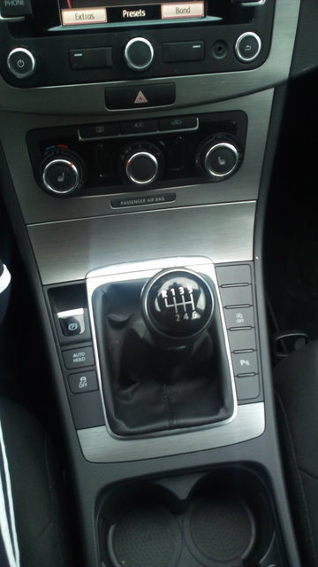

Здравейте колеги може ли да се замени управлението на климатик с управлението на климатроник на пасат б7 2012 г.,мерси предварително!
Ето го моето управление

Eто

По ясна снимка няма ли?

То всичко може, ама не вярвам на някой да му се влиза в тази неравна битка. Не е само управлението което трябва да се смени, не съм сигурен дали и компресора не е различен дори...
За да се смени това:
С това:
Освен ако не питаш за ъпгрейд от преди фейслифта управление?

да поднова темата ..., да за това става на въпрос за ъпгрейд от преди фейслифта управление, е ли възможно само plug and play, като това показано на последната снимка ... ?

Има готови китове в Али експрес около 600лв, включват всички датчици, инсталация, ел.мотор. Цялото табло пада долу.

според мен jeck за друго питаше ... дали може да се подмени само панела на кола с климатроник от преди фейслифта, с такъв от кола с климатроник след фейслифта (снимка 3 със снимка 2). Това би трябвало да е plug&play.
Докато от снимка 1 към снимка 2 или 3, филма е голям.
