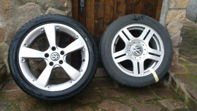

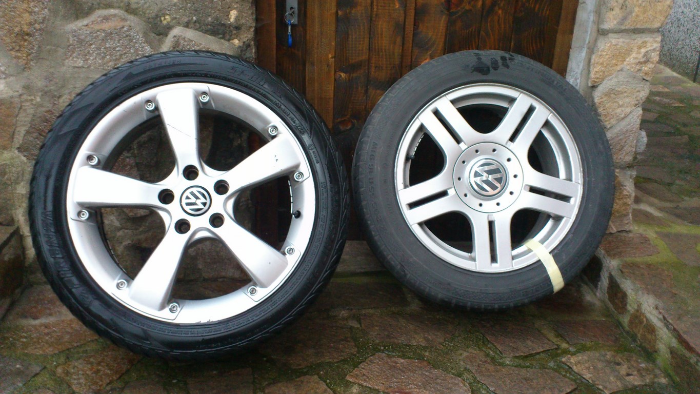

Оригиналните джанти са 16-ки а тези които смятам да слагам са 17-ки но се двуомя за размера им.
205/55/16
225/45/17

Размерът ще е 205/50/17.225/45/17 за нашите прословути пътища ми се вижда не удачно.Не смятам всеки месец да съм в гумаджииницата въпреки че си пазя колата.

Подкрепям колегата Apokaliptiko.Вчера на тази джанта сложих пробно размер 205/50/17,и наистина гумата стои по стегната към джантата.Височината е едвам доловима като на 225/45/17.Също мнението на гумаджията и на маистора на сервиза до него беше че размерът 205/50/17 е по добрият вариянт за нашите пътища освен ако не гониш гъзарията.
