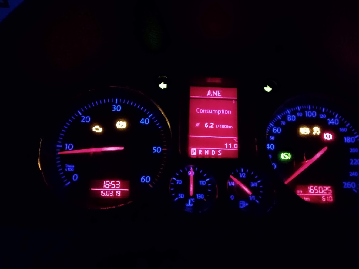

Здравейте колеги ,какво се получи снощи. Пътувам си и бам бам в две малки дупки с предно и задно дясно колело , дупките не бяха големи и веднага след това, тъблото светна като коледна елха.Веднага след удара светна жълта лампа ABS,ESP и волана разбира се, ABS и ESP нямах вече хидравлика имаше ,после светна също жълта лампа с (P) но P беше задраскано с една чертичка , светна и червения одивителен. Спирам колата гася я паля наново и светят само ABS и ESP карам си нема ядове хидравлика си има спира си без ABS разбира се, натискам спирачката и бам пак сичко останало светва. Веднага на дягностика казва модул ABS и нещо за ръчната спирачка ама тя си ми бачка.Идеята ми е такава при удара в дупка как се прееба сичко. Въпроса ми е да не ме изпържат в някой сервис за нищо ,ако някой има идея къде може да е проблема, защото на мен ми е непонятно как може всички ядове за една дупка. А да и след като светна всичко и си карам скоростомера спря да отчита борд компютара ми показва моментен разход не 5/100kmh а 5/100lh демек мисли че съм спрял на място и не се движа а аз си карам и стрелката за горивото колкото повече давам гас тя пада на доло и следователно ми светва лампата за гориво а като пускам гаста се вдига ахахаах абе шаш и паника. Е благодаря предварително ако някой има насоки.

Провери дали не се е откачил някоя букса на датчик на ABS. Това с километража и горивото пак ми се струва че. нещо свързано с откачена букса на някой датчик.

Прегледай за разхлабени, разкачени букси на табло.
За проблемът със скоростомера и нивото на гориво,погледни датчика на скорост, трябва да ти е на скоростната кутия.Може буксата да е излязла.Това са симптоми за заминал датчик или откачена букса?
За другите неща,диагностика и кодове на грешки.
Много странно как различни модули спират заради дупката.

Здравей колега , тъкмо ми се случи същото само,че без дупка.
Катозапалих колата светна червено воланчето , угасих я и запалих наново и си тръгнах.
По време на пътя почна да премигва жълто воланче след това стана червено , и почнаха да светят ABS, (P), тракшън контрола, абсолщтно всичко, както на твоята снимка, и изключи от скорост.
после я ухасих , запалих пак карах 5мин. и всичко се повтори. На третото палене вече изгубих хидравликата (червена иконка).
Някакво решение намери ли ?

Провери как зарежда алтернатора, защото това ми звучи като проблем с него. Когато няма зареждане компа започва да гаси аварийно тези функции.

Възможно е да е от липса на достатъчно напрежение. Съдя по това, че при мен след като акумулатора ми започна да си заминава, започнаха да ми се появяват грешки в abs, steering, parking brake, esp.... Отначало само в ръчната и си помислих, че е от бутона, но след диагностика , майстора ми забеляза мн слабо напрежение от порядъка на 11 волта и от там замери динамото беше ок и се оказа акумулатора. Дано да съм бил полезен.

Благодаря, ще замеря напрежението малко по-късно днес. Вчера го закачих го на "Делфи" и ми показа всички грешки които ги бях описал. Изчистих ги но остана постоянна грешка "Датчик на ъгъла на завиване "

Никакво от 3 седмици е в сервиза , и не могат да разберат какво и е , правиха реглажи , смениха рейка , и все същата работа, според тях датчика си е наред
