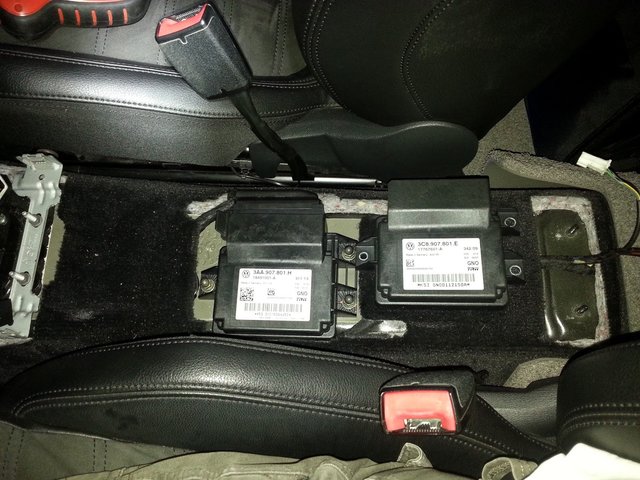

Колеги,някой да знае къде се намира parking brake модула на Passat B6 2006 г. , 2.0 TDI ?

модула за ръчната е под централната конзола между двете предни седалки.
Преди да го разкачиш си запиши кода на АБС модула.
