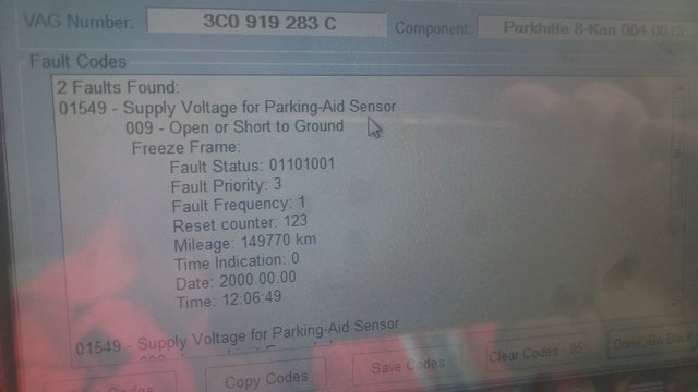

Здравейте.

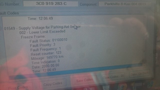

От известно време, но не всеки път като включа на задна се чува продължителен звук, парктроника се изключва и бутона му започва да мига. Закачих го на кабела да видя какво става. Излизат две грешки, но не разбирам в кой точно датчик е проблема.
Слагам две снимки на грешките и моля някой да ми каже кой датчик е за смяна.

Не съм сигурен, че ще ти каже кой точно датчик е за смяна с тези грешки.

Здравей, колега. Имах същия проблем при включване на задна. След диагностика в сервиз се оказа, че проблемът е от прекъснат кабел на преден датчик. Предната броня е сваляна за пребоядисване и най-вероятно при монтирането и обратно е засегнат този кабел. След смяна на кабела парктроникът заработи нормално.
