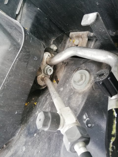

Здравейте колеги,
Преди няколко дни забелязах следния проблем. Като изгася колата се чува изпускане на въздух, което след 10-15 секунди спира. Това е мястото откъдето се чува.
Днеа забелязох, че като намаля климатроника и почва да излиза пушак от средните духалки щ, кокто мирише на застояло. Пуснах диагности и ми излезе грешка 510.
Ще се радвам ако някой се е сблъскал с тоИ проблвм да ми помогне.
Благодаря!

Това "изпускане на въздух" е напълно нормално, изравнява налягането в климатичната система.

Съскането е нормално. Като караш колата продължително трябва да прави петно под колата като я спреш, но сега е хладно още иначе в жегите бързо става. Случва ми се на умряло да мирише като гася на климатик затова последните години пускам екона да издуха влагата малко преди да спра.
