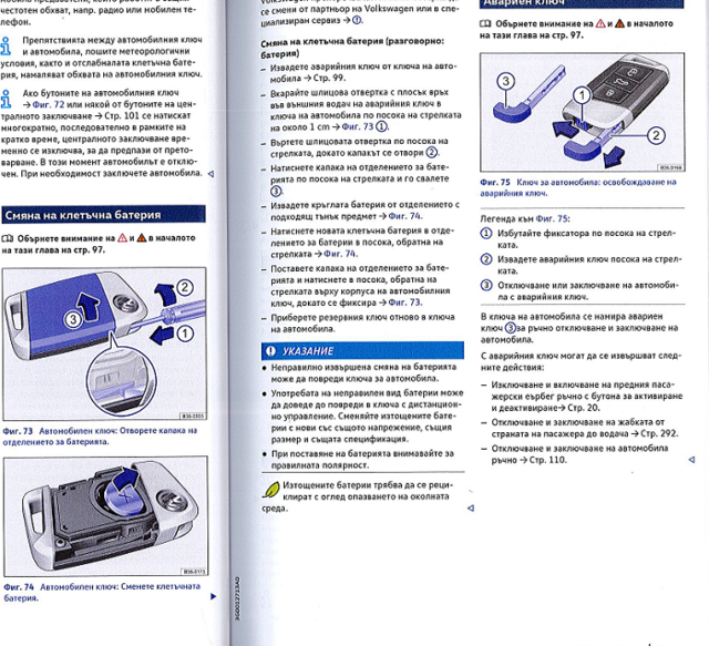

Мнениеот bongoo » Пон 14 яну 2019 10:42
Не се изискава обучение на ключът след подмяна на батерията.Може да се смени при всеки ключар, но можеш и сам.На третата година иска подмяна на батериите и на двата ключа.

Re: B8 Смяна на батерия на ключ за запалване
Мнениеот bongoo » Пон 14 яну 2019 10:47

Мнениеот aleksandar.stoyanov » Чет 17 яну 2019 21:27
Благодаря Ви :) смених батериите и на двата ключа. Няма нужда от обучение :)
