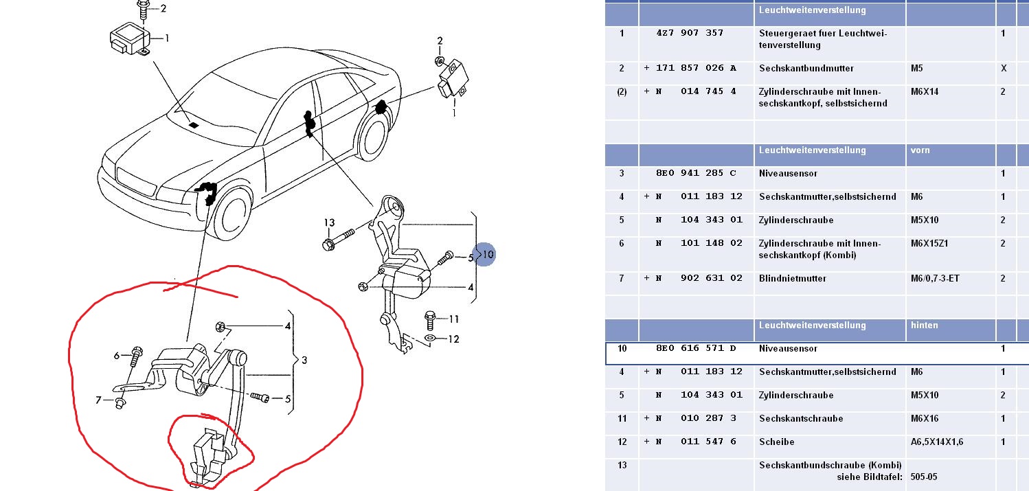

Колата е Variant 5.5(3B6) 1.9 TDI 2004 101Hk
Датчикът който е на предна лява гума се е откачил. Мисля че липсва част от металната пластинка която се задържа някъде.. Въпросът ми е къде.. на кой носач трябва да се закачи датчика? В момента се мандахерца и не мога да преценя къде да го хвана и дали липсва нещо от него.

Датчика се захваща за долен преден носач..на носача е отбелязано къде...може да го вържеш с дебела свинска опашка....и ако се наложи да го настроиш и калиброваш....за вратата не знам не съм се борил с такъв проблем...
