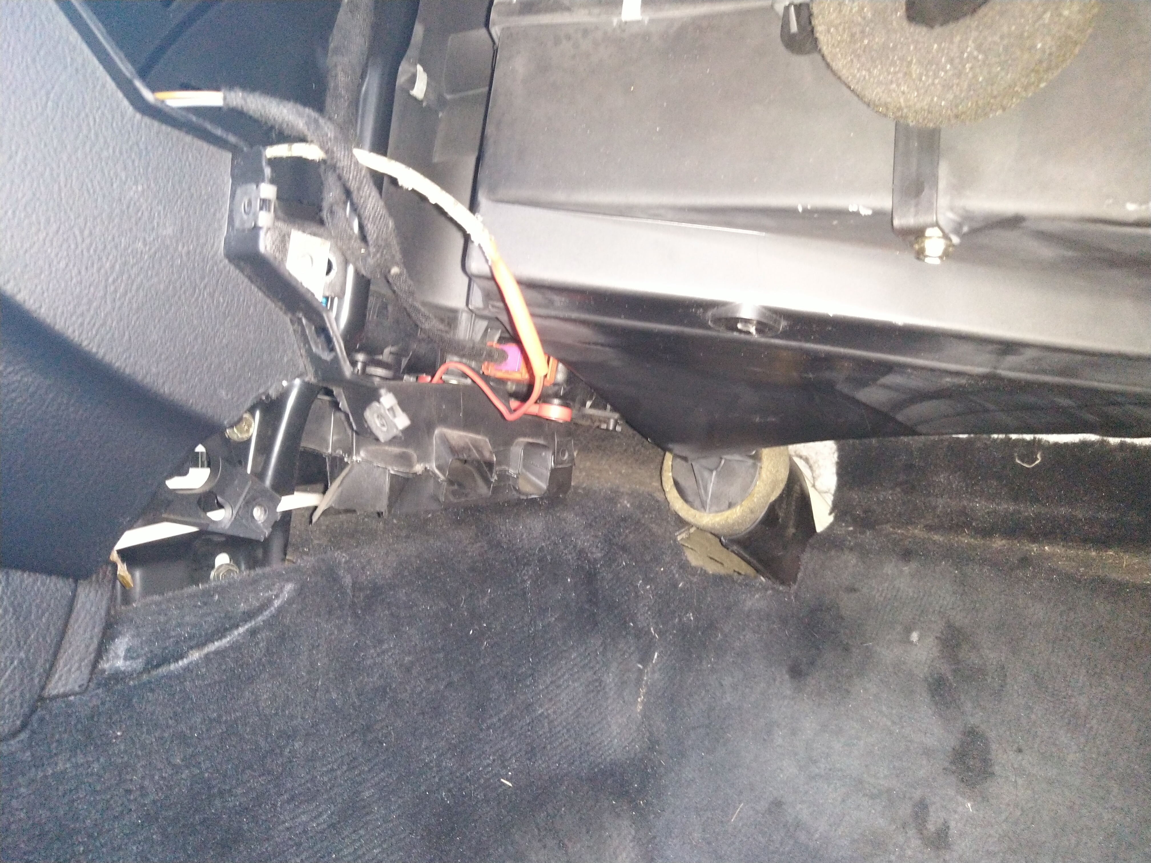

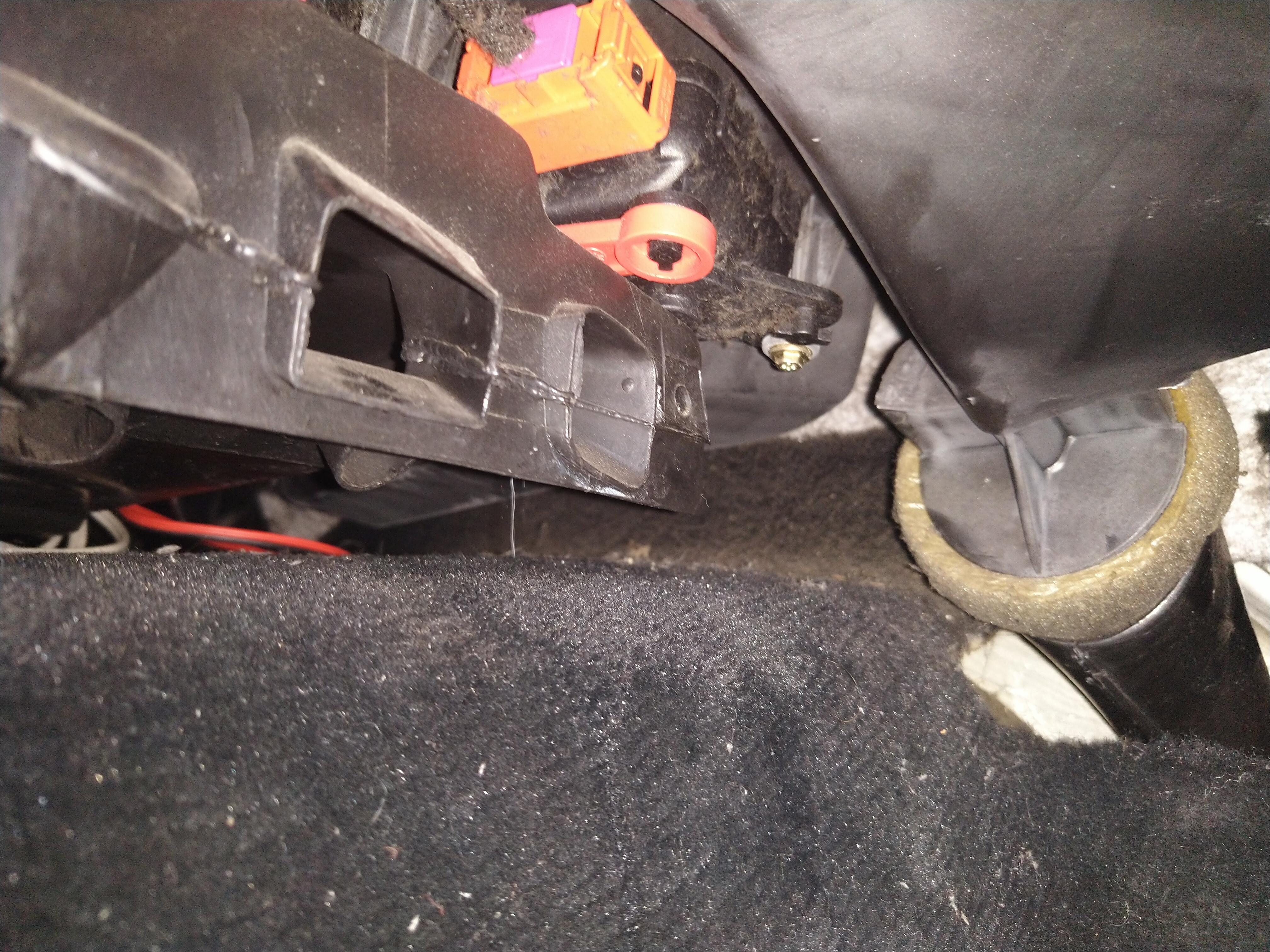

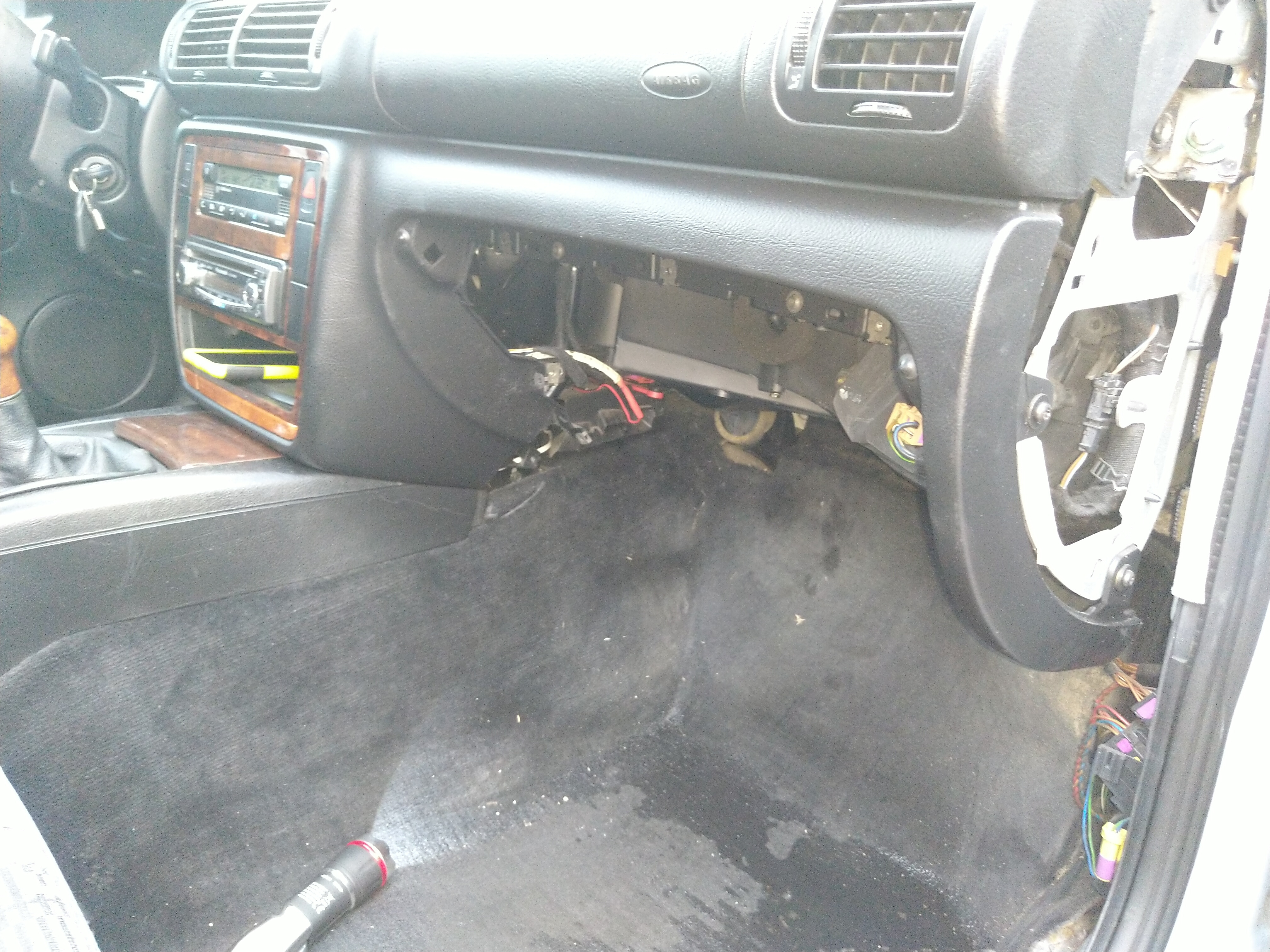

Смъкнах жабката, панели в страни, едвам вдигнах мокета, тъй като е цяло парче и въпреки, че бях откачил и прага, почти нищо не успях да видя, но не ми се стори, че идва от долу, а по скоро от горе беше по - мокро.

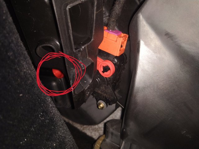

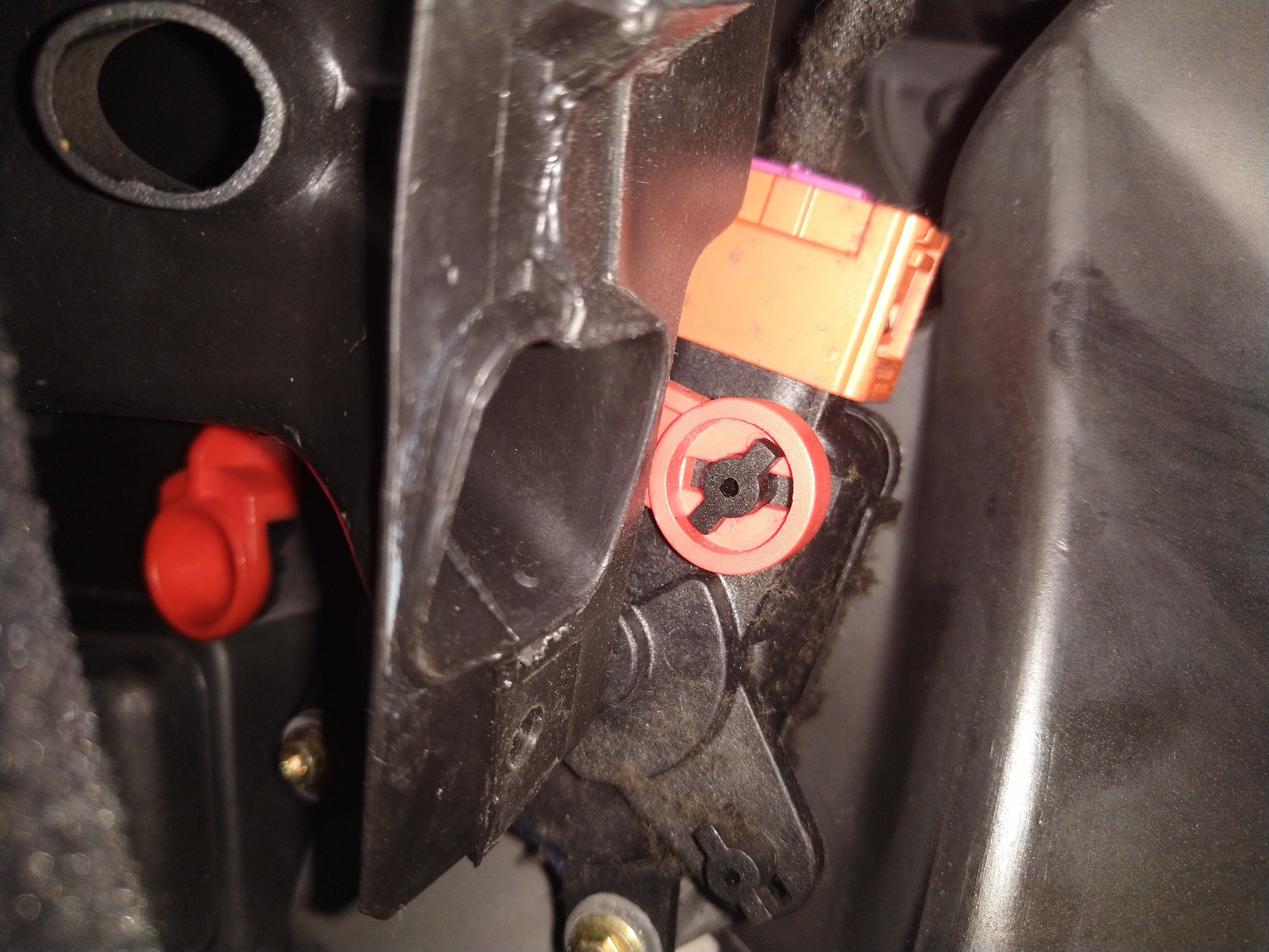

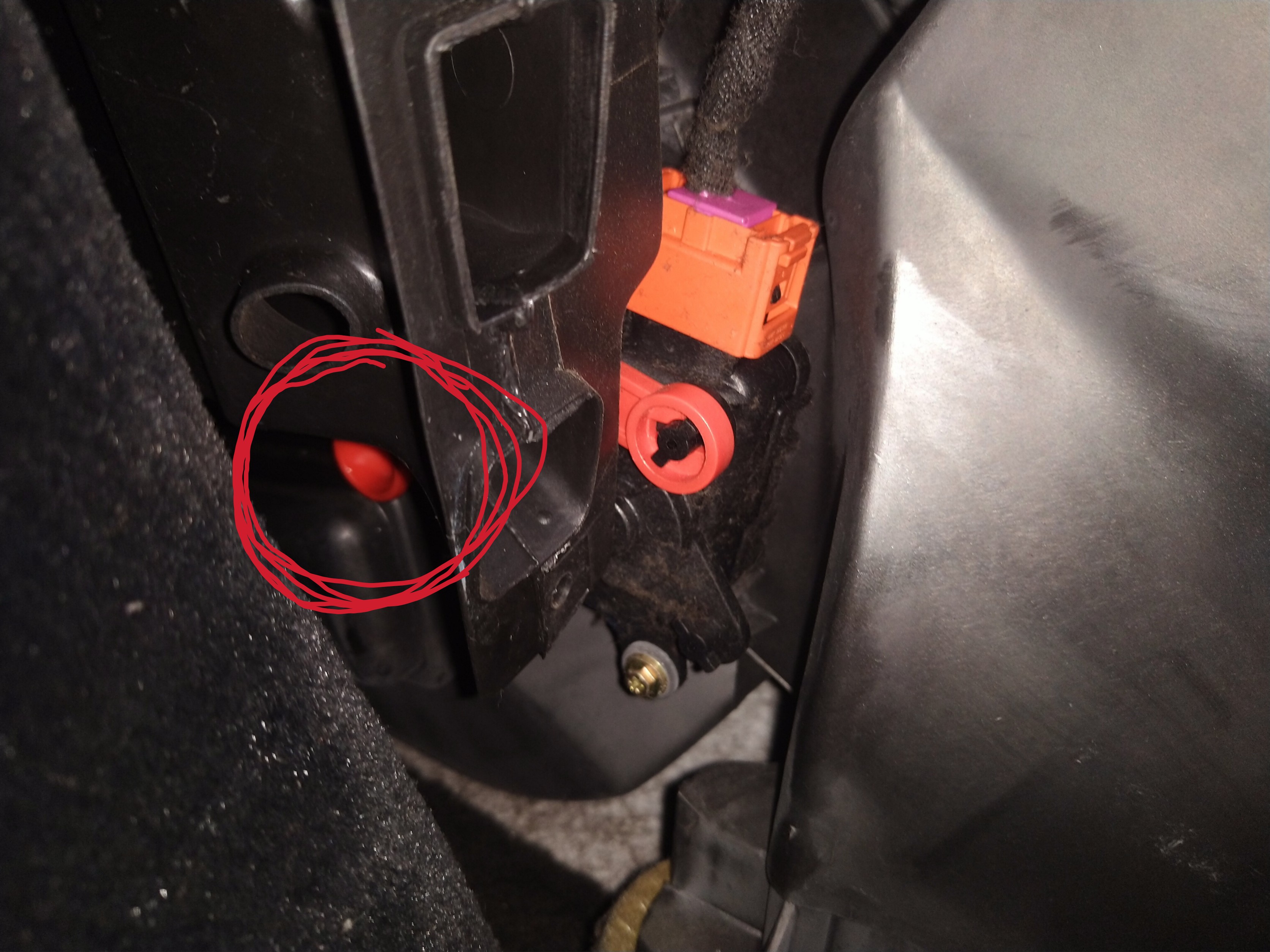

Нагоре по веригата установих, че си "тече", буквално почти не капе, а почти тече от една малка дипчица, която се намира точно зад отворите за духане на топло и студено в краката на пасажера.
Това е част от цял механизъм, свързан с компресора, тъй като го наблюдавах около 10мин, виждам и чувам как при включване на компресора точно там, близо до отвора откъдето тече има електронен механизъм, който мисля отваря и затваря някаква клапа или нещо подобно.
Отворът, от който тече, не изглежда да е имал някакъв маркуч закачен за него, който да отвежда водата, изглежда така, сякаш винаги е било предвидено да си тече вътре.
Или надолу по веригата нещо е зяшушено и връща чак до горе или се случва нещо, за което аз поне не намирам обяснение.
Някакви съвети? Идеи?
Добавям няколко снимки последователно, за да се ориентирате за какво говоря, на последната, в ляво тъмно червен отвор кръгъл - от там идва теча.

На 2та снимка където се вижда един кръгъл дубапрен, под кечето, около този отвор има една фуния, хваната с 2, 3 гайки, тя извежда водата извън купето.
При мен беше запушена.
Смъкнаха я в сервиз за климатици, прочистиха, и я върнаха обратно. От външната страна има нещо като гумен маншон, точно над тръбите за ауспуха, доста трудно го наместиха, тъй като трябва да се нахлузи на края на тази фуния, но се случиха нещата.
След тази процедура още около 2, до 4 часа каране си кепеше и вътре и вън, докато не се разнесе всичко, което беше вътре по системата.
Освен моя труд, който се вижда на снимките заплатих 60лв с профилактика на климатичната система и смяна на един филтър /цедка/, която се намира в металните тръби на климатика, под въздушния филтър.
Надявам се и други с подобни проблеми да намерят решение в тази тема.
При нужда мога да кача точното място на въпросния гумен маншон от страната на двигателния отсег, но ми казаха, че е почти невъзможно да се почисти заседнала мръсотия от вън на вътре.
