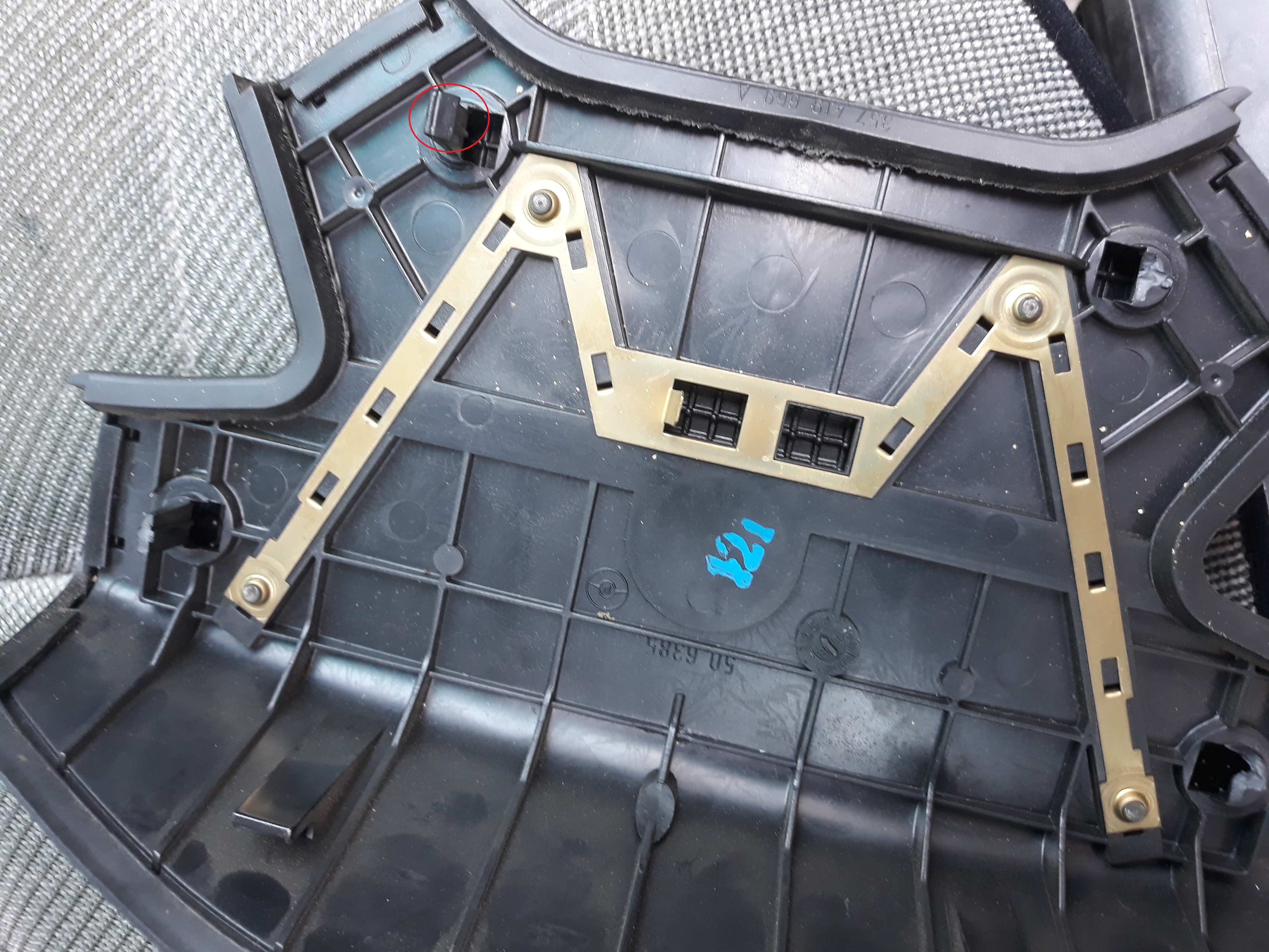

свалях волана и ми се счупиха 3 от четирите пластмасови държача (щифта, не знам как точно се казват),
които държат бутона на клаксона към волана. Някой знае ли как се лепят или заваряват?

Мнениеот passi1 » Пет 07 юни 2019 13:57
@Zdravko Zankov
Ето и снимка. Вижда се, че само ограденото с червеното кръгче е здраво.
@К.Одаджийски
Да може и на едно краче, но е неустойчиво. Като друсне в дупка и започва да свири клаксона. А това не е желателно.

Този модел волан не е рядък, по-добре си вземи друг за 5-10лв, вместо да ремонтираш този.

Определено морга.
Другото е губене на време с неясен резултат.

ABS пластмасата се лепи лесно с хлороформ. Продават го във фирмите, които продават лабораторна стъклария и химикали. Холороформът топи пластмасата за кратко и после разтопеното се втвърдява. Става много здраво.
