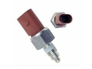

Да разбрах,но при мен датчика е друг не е като този който посочвате кръгъл и пластмасов набит в кутията с кабел.!
https://www.autopower.bg/images/%D0%B4% ... 062330.jpg

И аз днес мога да се похваля че успях да го сваля,сега чакам да ми изпратят по еконт новия и да го слагам.Точно от там се достъпва,маха се кутията на въздушния филтър и тръбата към дроселовата клапа,с малка тресчотка и малко удължение се разхлабва един болт който с едно рамо натиска датчика към кутията да не се изважда.После отдолу на канал се завива и куплунга към ск.кутия над лявата полуоска като погледнеш отдолу с ключе Т-30.
