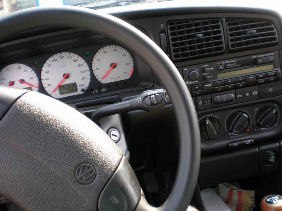

утре ще сваля една кора и ще ти кажа колко вата са
виж моето CD(в гаража го има)
е те с това JVC и фабричните колони на 4-те врати съм много доволен от музиката в пасатко
в стария пасат(Б3)
колоните бяха в таблото(отпред) и в багажника(отзад) и музиката беше доста зле
ето ти една снимка на моя пасат с оригиналното радио на което пише 4x20W
така че предполагам че колоните са по 20W
