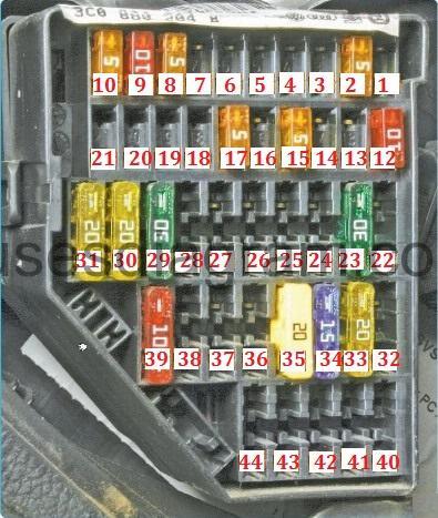

трябва да е в таблото от дясната страна
F39 (10A) Heater/air conditioning (AC), heated seats, heated wind screen waterjets, split charge relay

Цъ, това е за подгрева на пъскалките (ако има такъв), според моята книжка е в лявата бушониера № 42. Втория ред, от долу на горе! третия бушон от ляво на дясно.
