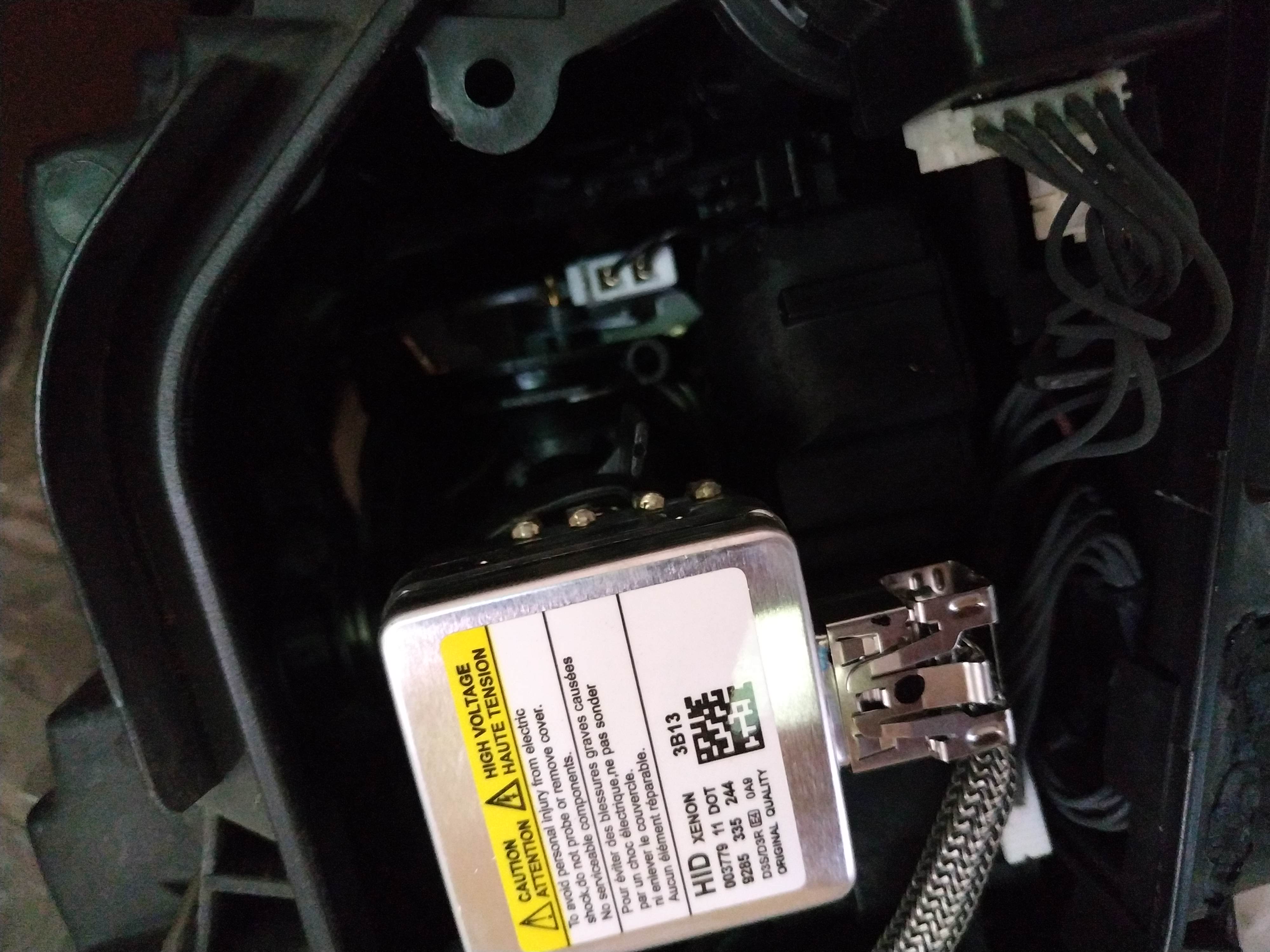

Установих че десн фар не свети на дълги, съвети какво да проверя.

Крушката на този фар е една D3S , къси дълги се определят от пластина която прави сянка пред самата крушка. Самото задвижване е с бобинка с плюс и минус. Най-лесно е да провериш дали се движи свободно като свалиш задния капак , махнеш крушката и с пръст да стигнеш до пластината и леко да я разместиш нагоре надолу, трябва да се движи с лекота. Най-вероятно е застнала в крайно положение и стои като заключена. При превключване от къси на дълги и обратното се чува ясно открояващ се металически звук като почукване във самия фар.

Свалих капачката , но как се сваля крушката , че се страхувам да не я счупя.

Вътре има заключваща пластина която освобождава крушката, после с леко дърпане се изважда. След това изключваш кабела й. Вече през отвора може да достигнеш до пластината. Пробва ли дали се чува метално чукане от двата фара или този фар , който си набедил за нов не почуква при смяна къси/дълги ? Да не се окаже че си работи.

Сега пробвах ,включвам къси дълги. На левия фар се чува щакането на десния не се чува нищо.

Има вариант самата букса да се е извадила, тя е вътре при лупата и е с два пина, малка черна букса.

За да видя буксата трябва ли сваляне на фара, или се вижда след сваляне на крушката.

Не, даже леко съм те подвел, буксата е бяла с два Пина

Гледам с огледало и фенерче но за сега не мога да я видя. Мястото e доста тясно и неудобно. Вероятно трябва да видя как се сваля фара и да огледам тогава всияки букси и да ли са закачени добре. Трябва ли сваляне на решетката и маската или излиза само фара?

Всичко изброено от теб + бронята поне от страната на фара
