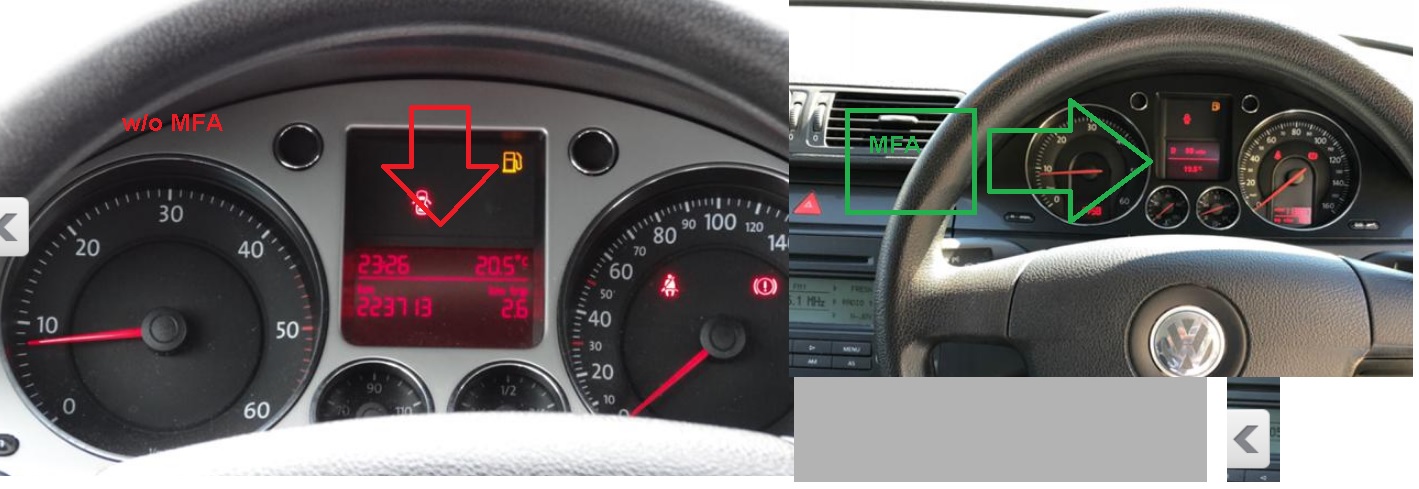

Колега възможно е колата ти да е тренлайн, която е оборудвана с най-ниският клас табло без МФА. Аз имах същият Пасат 1.9/105кс. и на ръчката за чистачките имаше копче, което сменя точно това,което ти описа. Моят Пасат беше комфортлайн.
Ето ти как изглежда табло без и с МФА

Явно си прав. Благодаря, ще си карам така, пък някой ден ще се сменя с друго. Темата може да се затвори.
