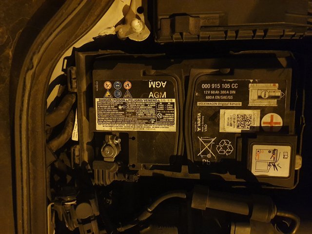

1. Акумулатора е този от снимката, на който пише, че е Volkswagen Original Battery, обаче е 68 Ah - не е ли слаб за тази кола и да очаквам ли проблеми през зимата (колата не стои в гараж)?

На акумулатора има залепен стикер, който показва, че черния кабел "-" не трябва да се закача към клемата на акумулатора, а към метална част от купето. Вижда се на снимката долу в дясно.

за тази кола е добре 68 аЧ, т.е. същия като този който са сложили в завода.
при евентуална подмяна трябва да се смени с VCDS серииния номер на акумулатора, за да знае колата че е нов и да го зарежда като такъв.

Екстра е 68Ah , AGM много лесно се познава заминава ли си, спира да работи функцията start/stop, при мен след спирането на старт стопа изкара 10 дни и не запали сутринта. Падаше на 8,5 волта при въртене.

Моят замина на четвъртата година, същия като на снимката, мерихме го с товарна вилка. До последно старт/ стоп системата си работеше.
