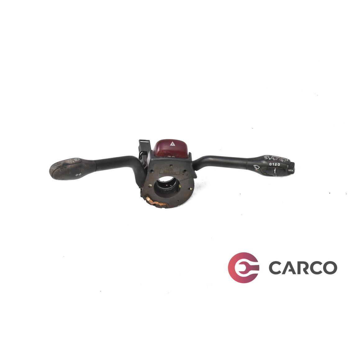

още един въпрос има лост на чистачките който е с допълнително плъзгач на самия лост с позиции най вероятно за настройка на интервала на чистачките през колко секунди да се задейства поне така си мисля .А защо мисля така имах Форд и поне на Форд беше така (през 10 секунди до 1 минута може да настроите интервала) .та въпросът ми е токъв ли е лоста на чистачките какъвто си мисля и може ли да пасне на моя с две думи сходни букси и има ли нужда от смяна на релето или интервала поне според мен е в самия лост ?

Плъзгача на лостчето за чистачките не е за интервала на чистачките, а за тъй наречения 'борд-компютър' (или MFA)
С него се сменят показанията за разход, изминати км, изминало време и темп. на масло.
Интервала на чистачките се сменя с включване и изключване на лостчето:
viewtopic.php?f=1&t=254188&hilit=%D1%80%D0%B5%D0%BB%D0%B5+99+%D0%BF%D1%80%D0%BE%D0%B3%D1%80%D0%B0%D0%BC%D0%B8%D1%80%D0%B0%D0%BD%D0%B5&start=15
Всъщност - грешка!
Ако релето за чистачките е с номер 192, май е с плъзгач.
Но това я рядко срещано.
В повечето случаи е или 19 (с фиксиран интервал), или 99, където интервала се програмира с включване и изключване
Я дай снимка на лоста
Всъщност - грешка!

По принцип на тези поколения мисля, че наистина реле 99 би свършило работа. Това лостче на снимката е за МФА. При Форд има изнесено на лостчето за регулиране на интервала, да. Но това не е Форд.

благодаря колега интересно ми е тези степени 0 1 2 0
- stefan4o
- Мнения: 19370
- Автомобил: VW Jetta
- Двигател: PN 1990
Re: Пасат b35i 93/96 проблем с таблото
Двете нули са ресет, 1 е къс трип, 2 е дълъг.
