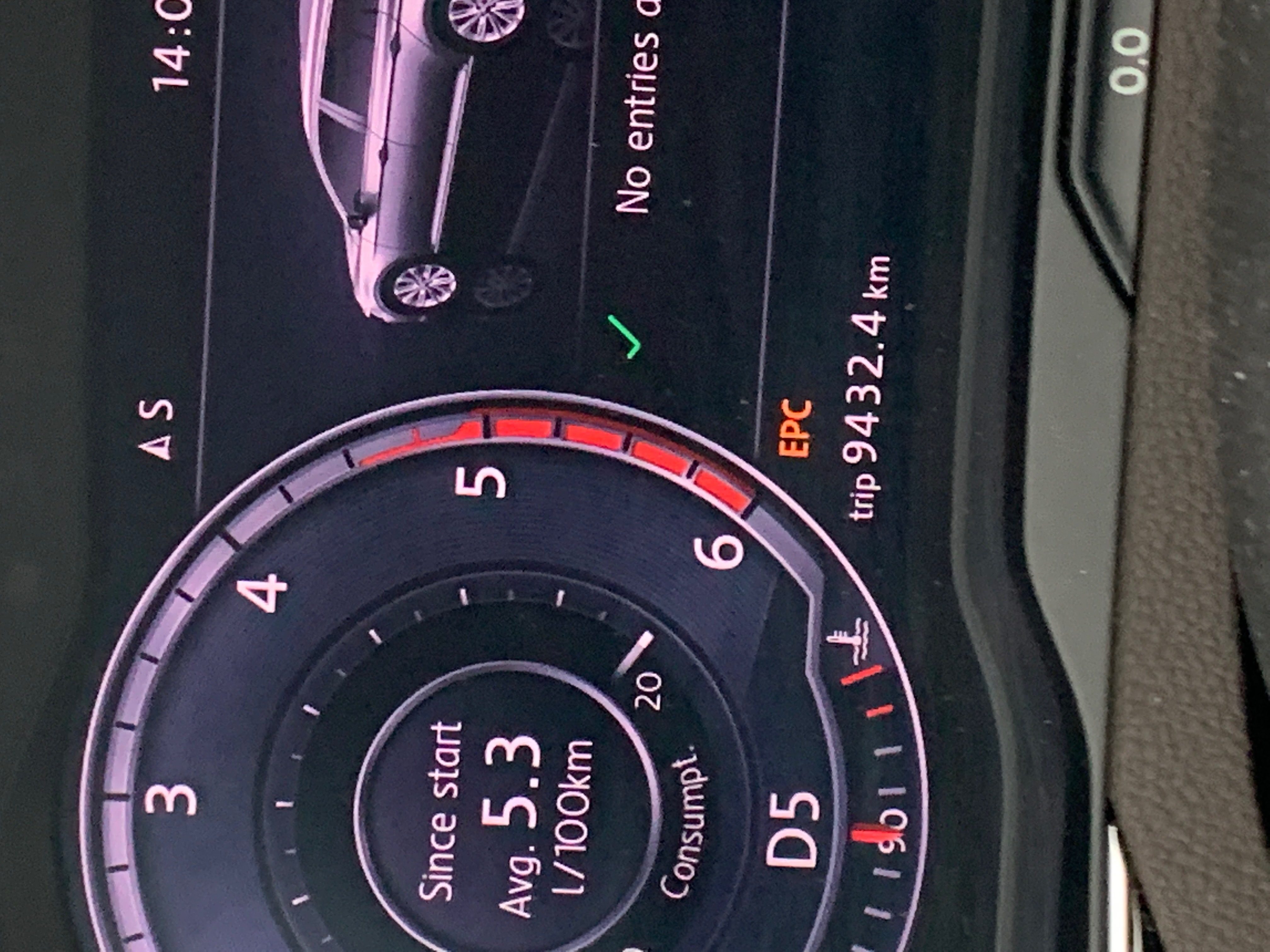

Здравейте колеги,
Имам проблем със светване на лампа EPC
(electronic power control) единствено и само когато "напъна" автомобила на кикдаун. След като я загася и запаля отново лампата гасне. Става въпрос за VW Passat B8 2.0 TDI 150 kс. с DSG 6 трансмисия.
През другото време ускорява перфектно и няма никакви проблеми. Моля дайте идея, какво може да бъде?
П.П. Прикачам и снимка.

Повреден газоразпределителен механизъм(Electronic Power Control).В книжката пише да се обърнеш към сервиз за диагностика.

Аз имах същия проблем. Светна ми на около 160к. Ходих в ФВ сервиза и ми го оправиха за 32лв. Смениха ми някакви маркучета на турбото. Симтомите бяха същите като твоите. Ти ходи ли вече. Намери ли решение?
