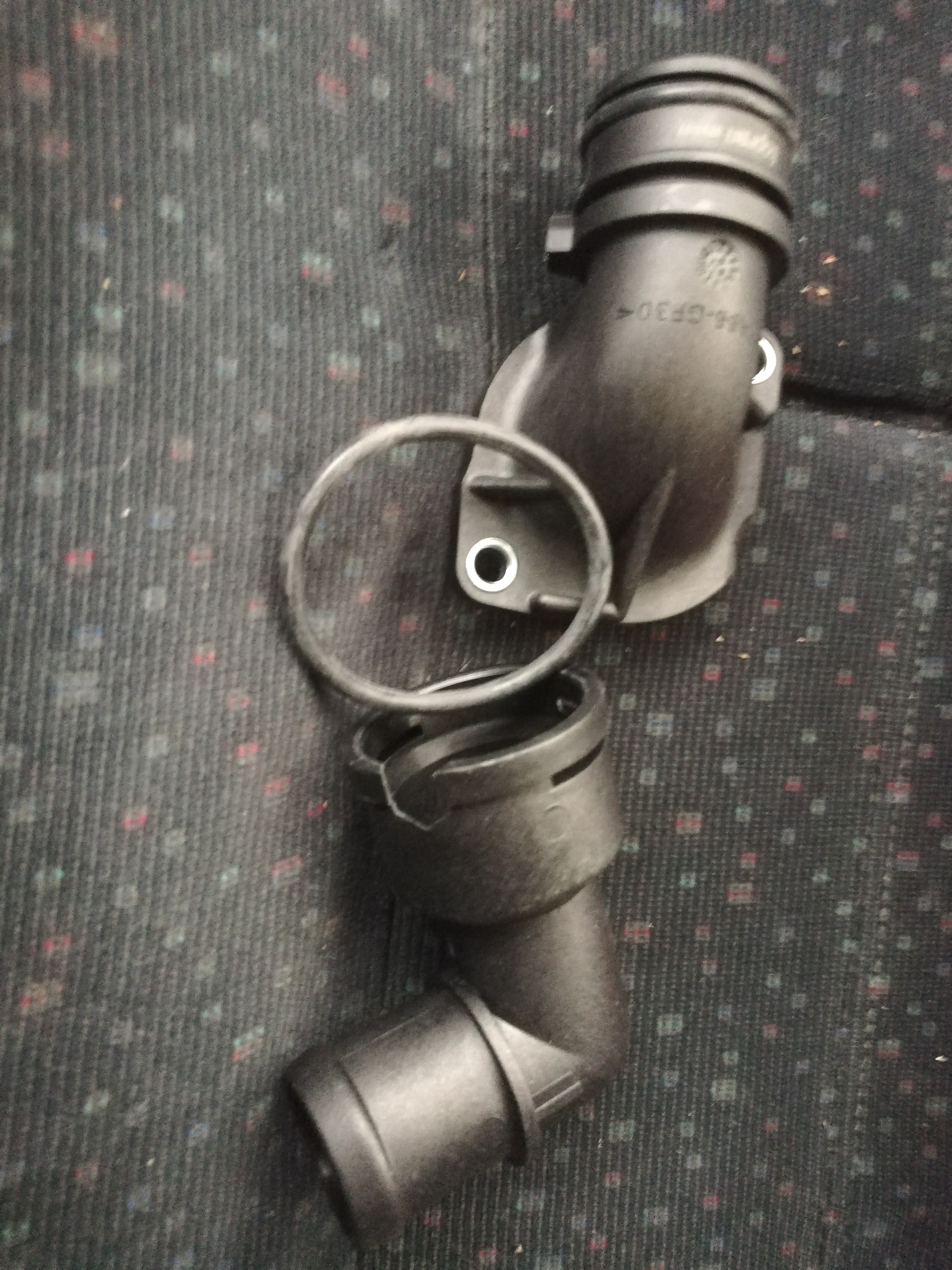

Колеги много малко таи от тук и то на студен мотор го хванах
фланец+за+охладителната+течност-Metalcaucho-03667-VW-Passat-3-Variant-B435i-1.8-imagetdbig-1376137973-1100302856.jpg
фланец+за+охладителната+течност-Metalcaucho-03667-VW-Passat-3-Variant-B435i-1.8-imagetdbig-1376137973-1100302856.jpg (45.38 KиБ) Видяна 1583 пъти

Колеги, Набавих частите, трябва ли да се отмества помпата на хидравликата за да се сменят?
