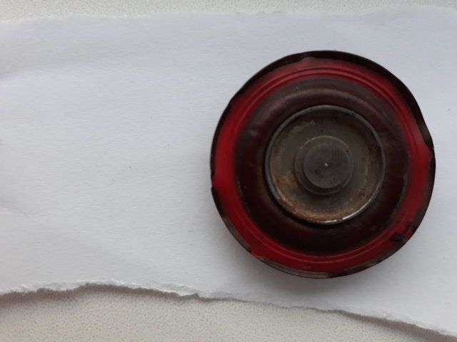

Здравейте,
някой знае ли как се казва това на снимката
и от къде може да се купи?
Монтира се преди дюзата на дроселовата клапата при
RP двигател.

Ако не бъркам това е мембрана за налягане на горивото към моното. Нова е 10 - 20лв. мисля.

По такъв начин трябва да се казва,
реагира на налягане.
От къде ли може да се купи?

Ето тук има налични:
http://online.merkury-bg.biz/Joomla/ind ... t&Itemid=1
Същите ги има по френските автомобили. Ако това на снимката е твоята, да не те притеснява че е изпечена. Щом не е скъсана, си върши работата. Оригиналната мембрана е с много добре полирано буталце. Само това съм забелязал на пръв поглед.
Иначе какъв е проблема, който ще решаваш, колега?
