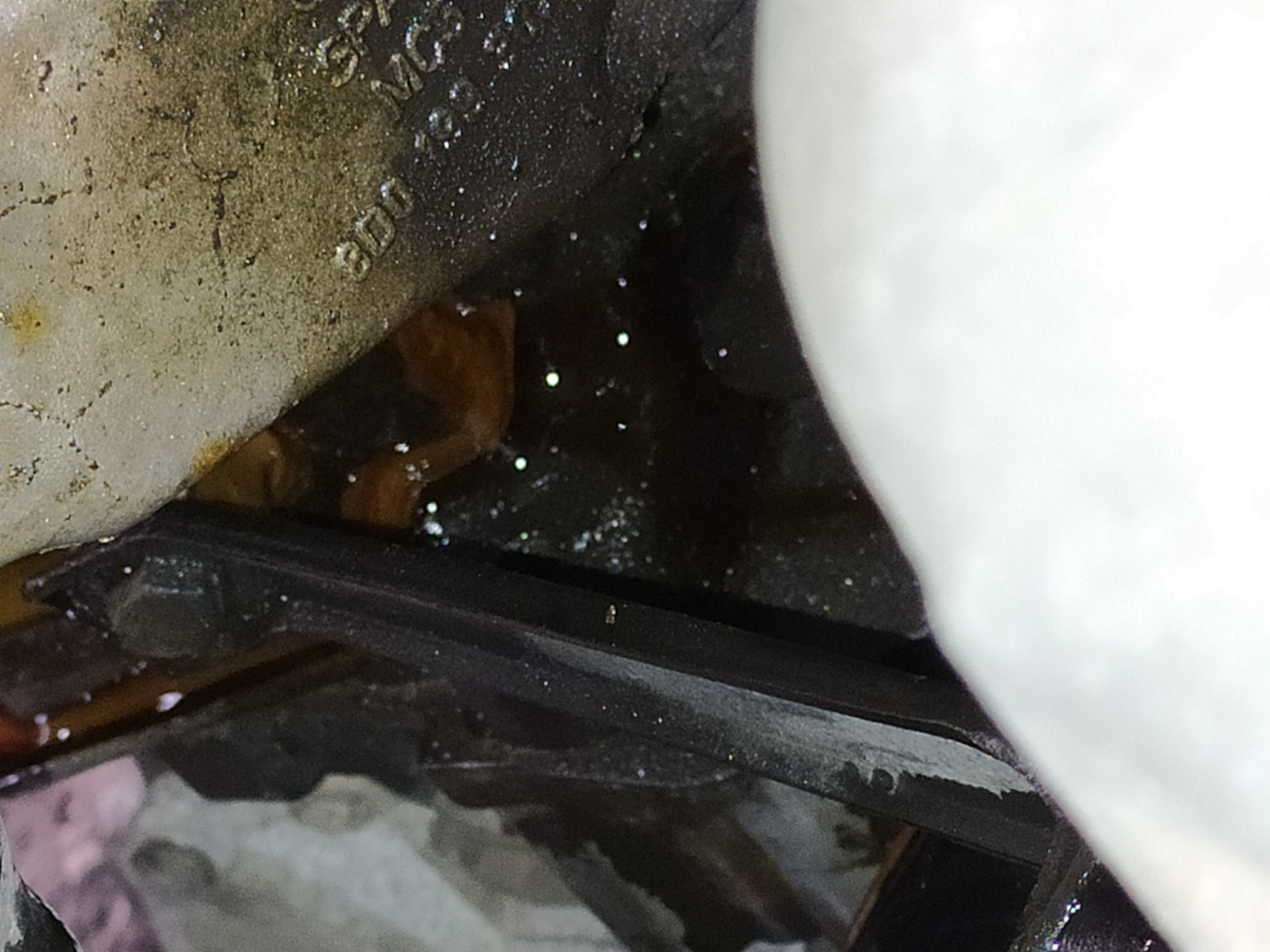

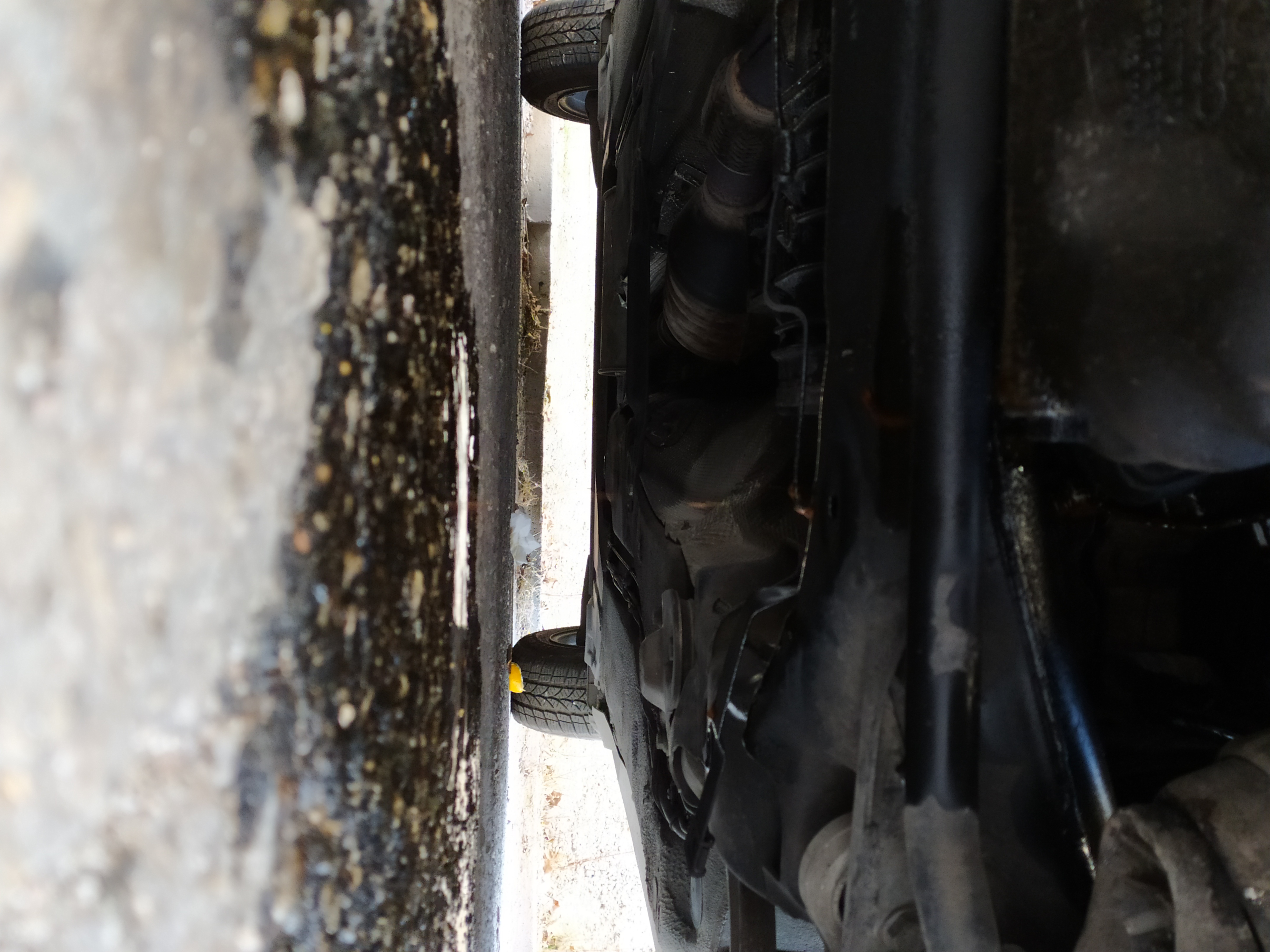

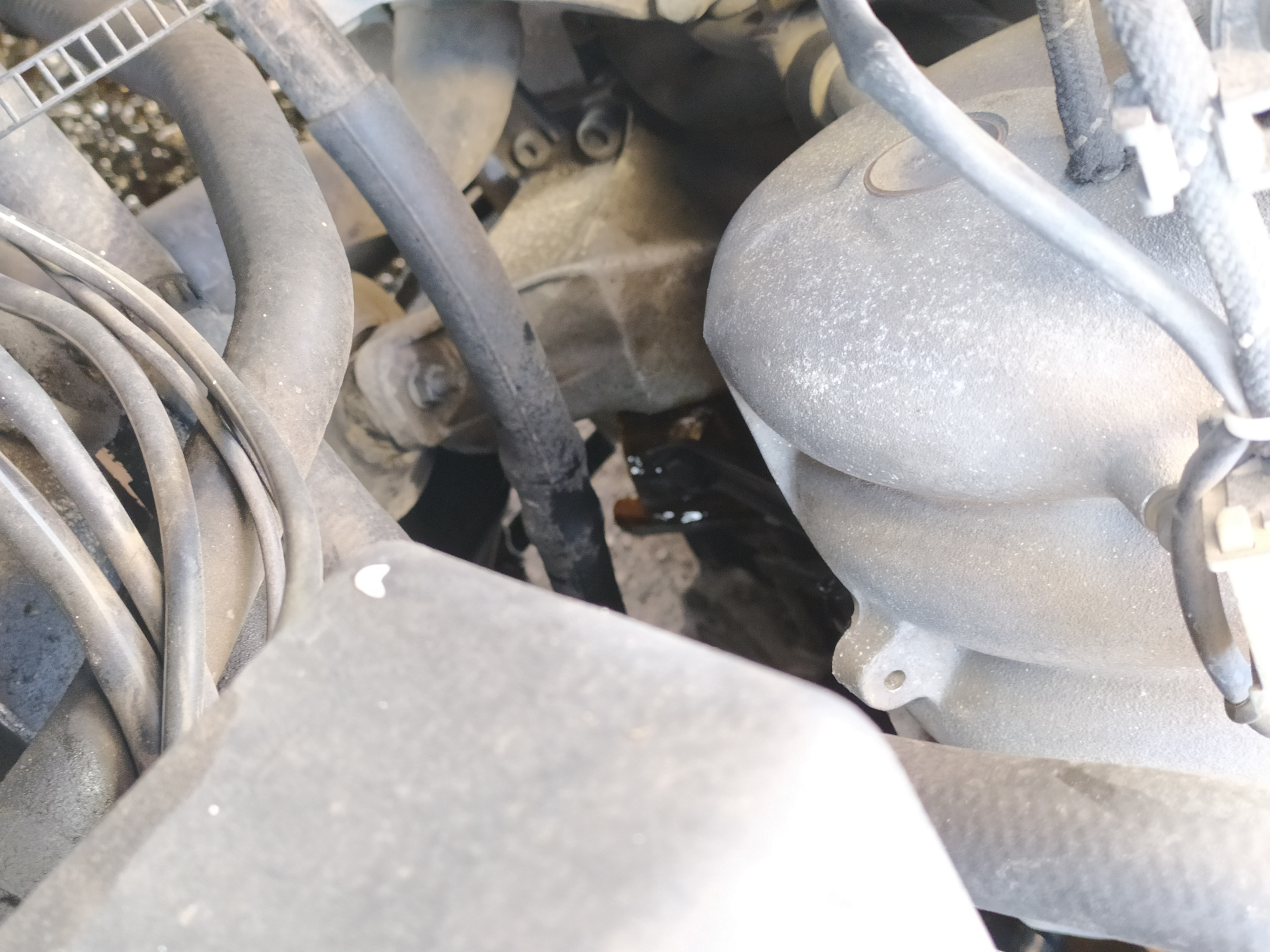

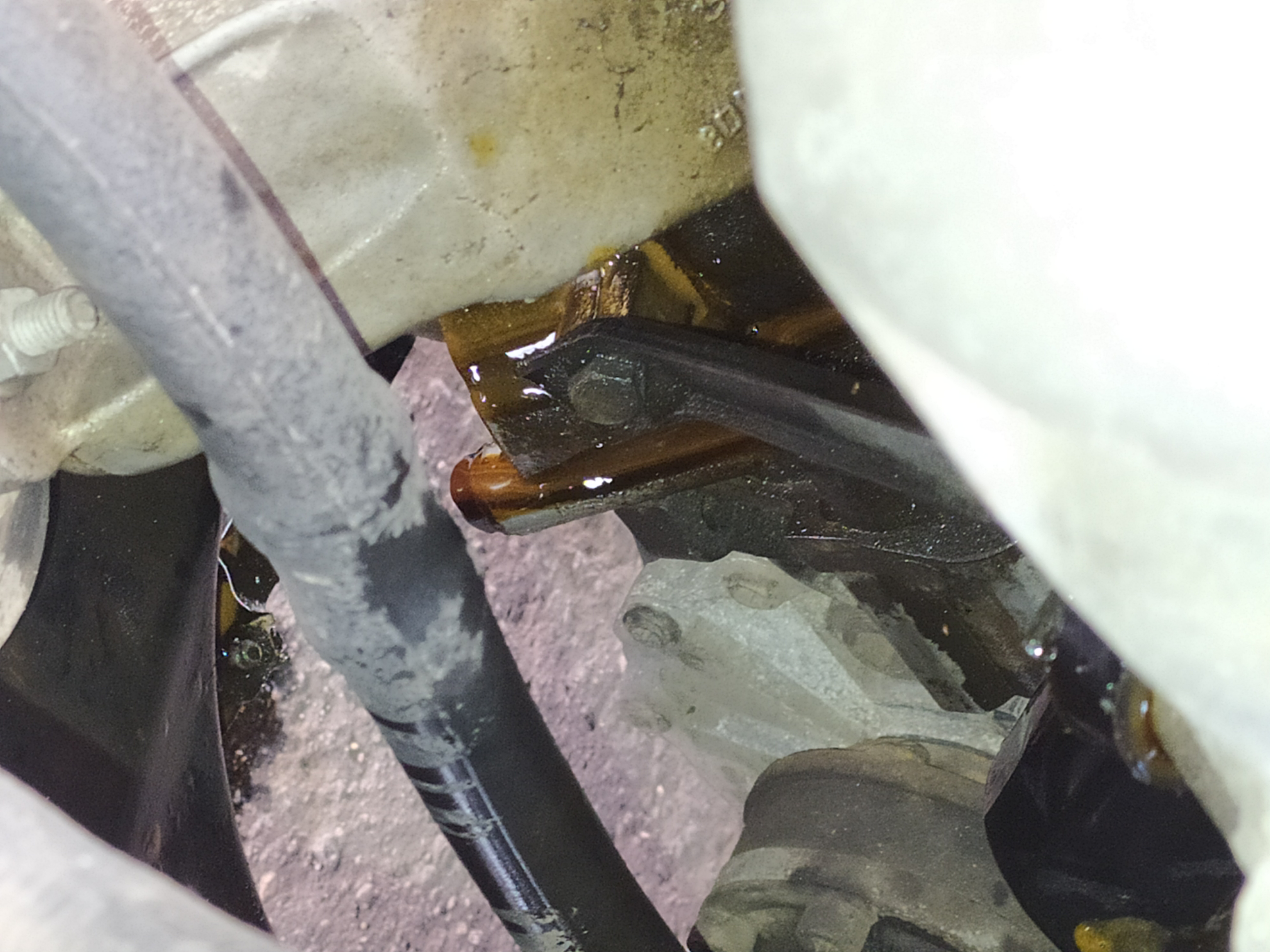

Здравейте,
Имам въпрос за следната ситуация: с Пасат Б5, 1997, 1.8 бензин/газ съм. Последно бях карал колата преди 6 дена и всичко беше точно, масло не гори изобщо. Вчера обаче като я запалих, изчаках както обичайно 2-3 минути да поработи на място и тръгнах. След няма и 20 метра усетих, че нещо не е наред, спрях, чуваше се нещо като бълбукане/съскане и видях, че е изтекло доста двигателно масло. Може би е важно да се отбележи, че като я запалих навън беше минусова температурата и предните нощи е стигала до -10. Като я загася, спира да тече. Днес я запалих за няколко секунди да видя какво става и започна да тече яко пак, направих снимките, ама честно казано не разбирам много и не знам откъде идва течът, някъде под двигателя е от дясната страна.
Въпросът е според вас къде е проблемът, нещо сериозно ли е и какви са потенциалните причини (възможно ли е някой умишлено да е направил нещо, като се има предвид, че преди това всичко си беше наред)?

Замръзнал е отдушника за картерната вентилация най-вероятно. Нищо страшно, долей масло и погледни отдушника

Уплътнението на масления охладител се е скапало. 2-3 лева е, смяната му е малко кофти. Сваля се масления филтър, с ключ 22-24-27 (не помня вече) се развива гайката, която държи охладителя.
1,8 125 к.с. е пасатчето, нали?

но провери дали няма масло в охладителната течност / пяна/.

На предния пасат имах същия случай. беше гарнитурата ма масления охладител!
