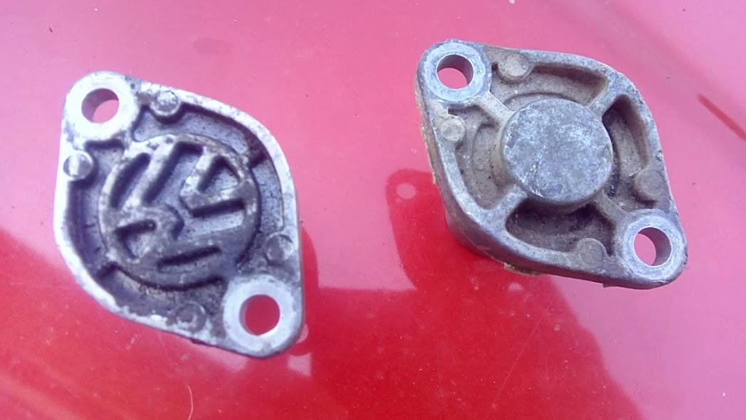

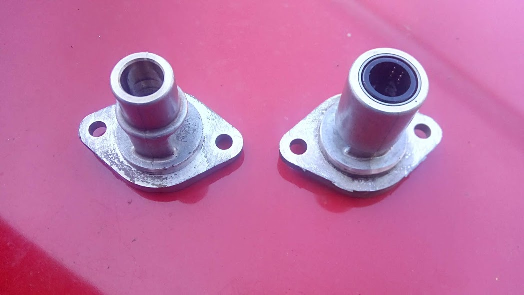

Разликата е в дължината на оста-по-тънката ос е по-дълга и трябва да вземеш и тапата от скоростната кутия на "новият" избирач.Твоята тапа е по плитка и затова избирача не влиза докрай.От снимките,тази тапа с емблемата на ФВ е по плитката и за по-широката ос.Другата е по-дълбока и съответно за по тясната ос на избирача.

Значи трябва да смениш и тапата.
