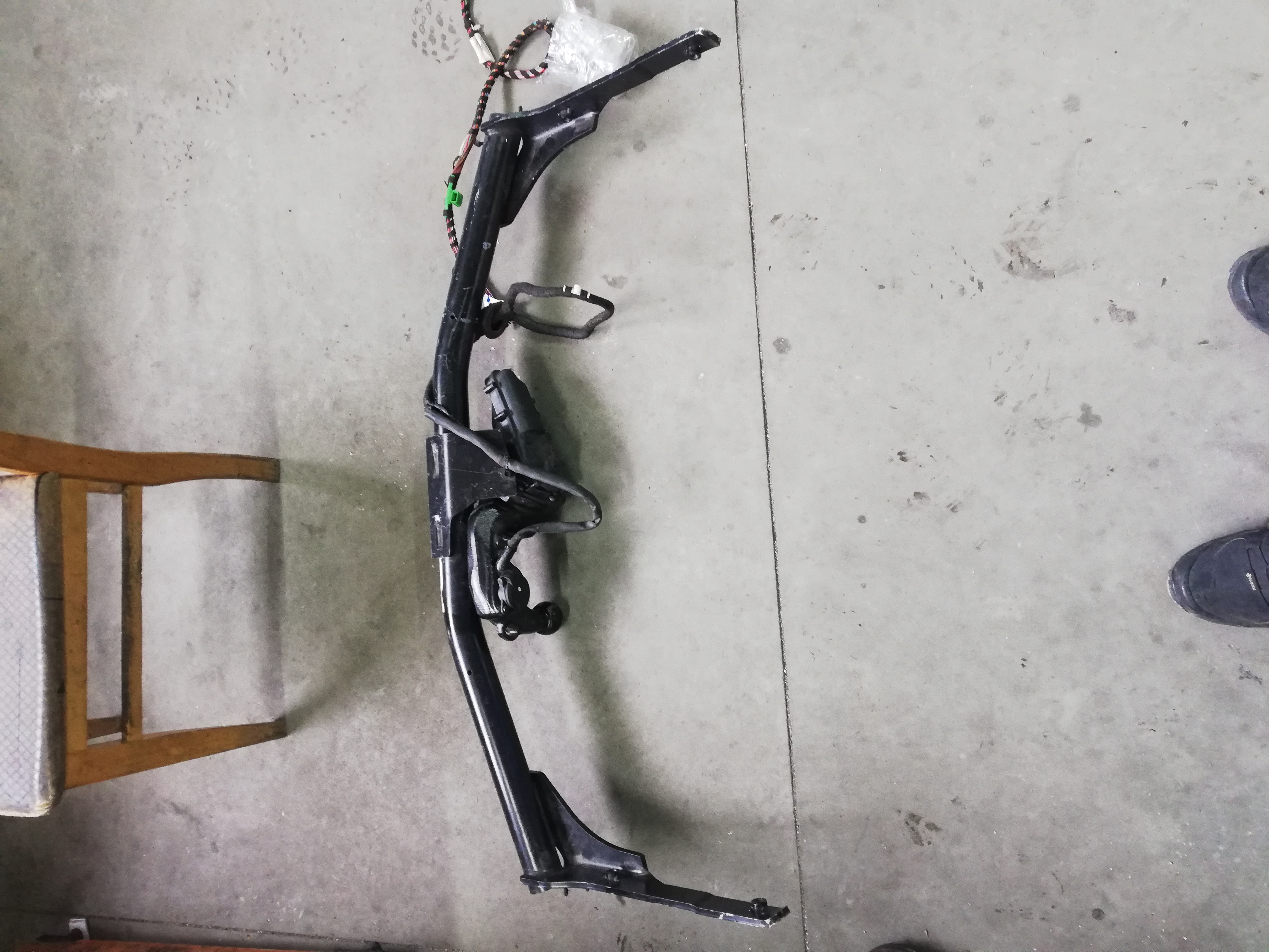

Някой били споделил какво е нужно за да се монтира оригинален теглич електрически
Освен теглича.
Снимка 1
Снимка 2
Снимка 3

модула в който се включват тези букси, копче за командване , кодиране.. .бая неща са това е непълен комплект, гледам, че го продаваш за 450лв , но без всичко останало няма как да работи

Малката черна букса с двата кафяви кабела предполагам е за копчето, което пуска теглича да падне и се намира на дясната кора в багажника. Сигурно и модула се намира в заден десен калник, близо до копчето.
Самия модул трябва да се свърже към CAN bus-а посредством кабел, дали има изкаран такъв до заден десен калник?
