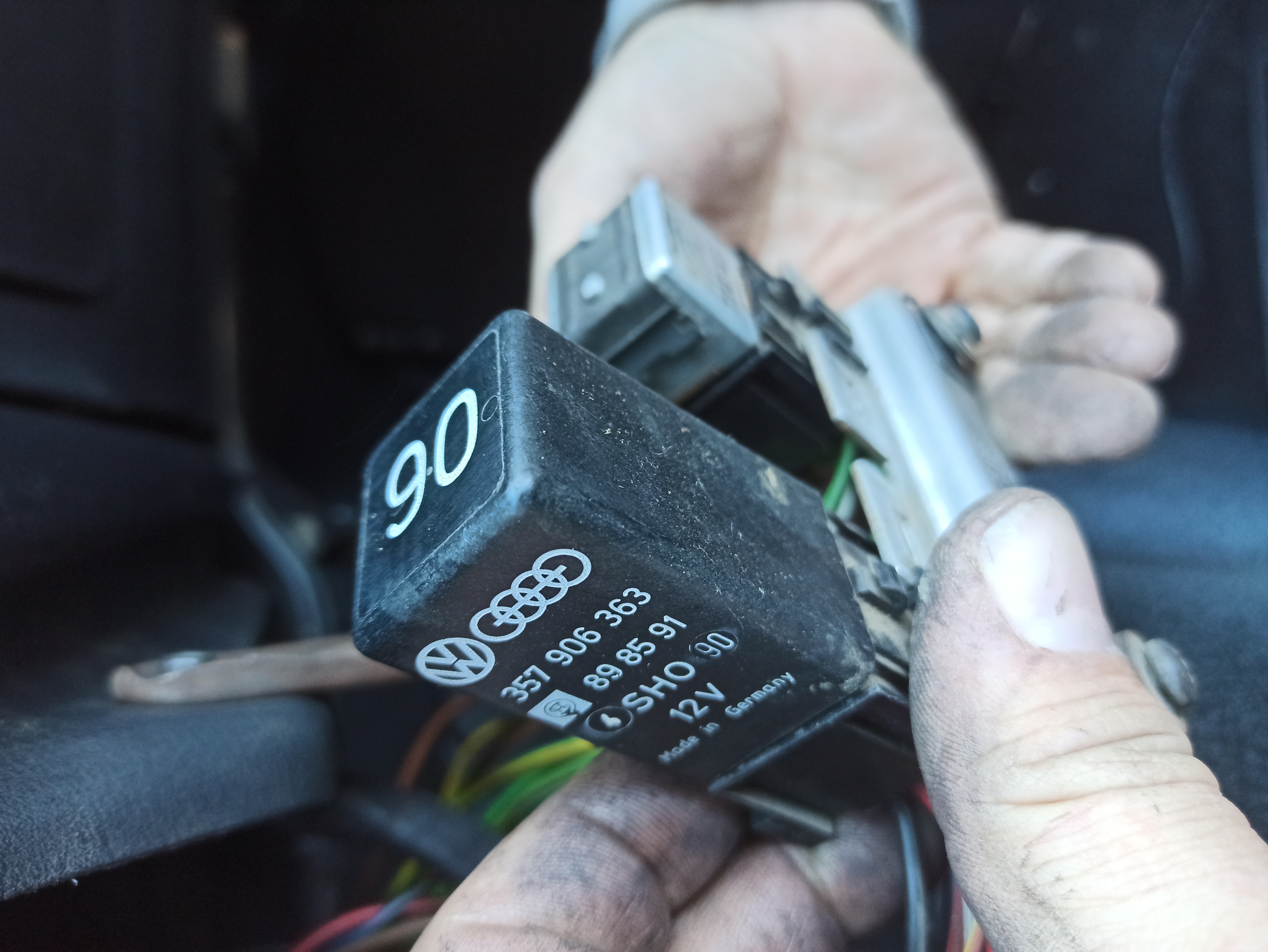

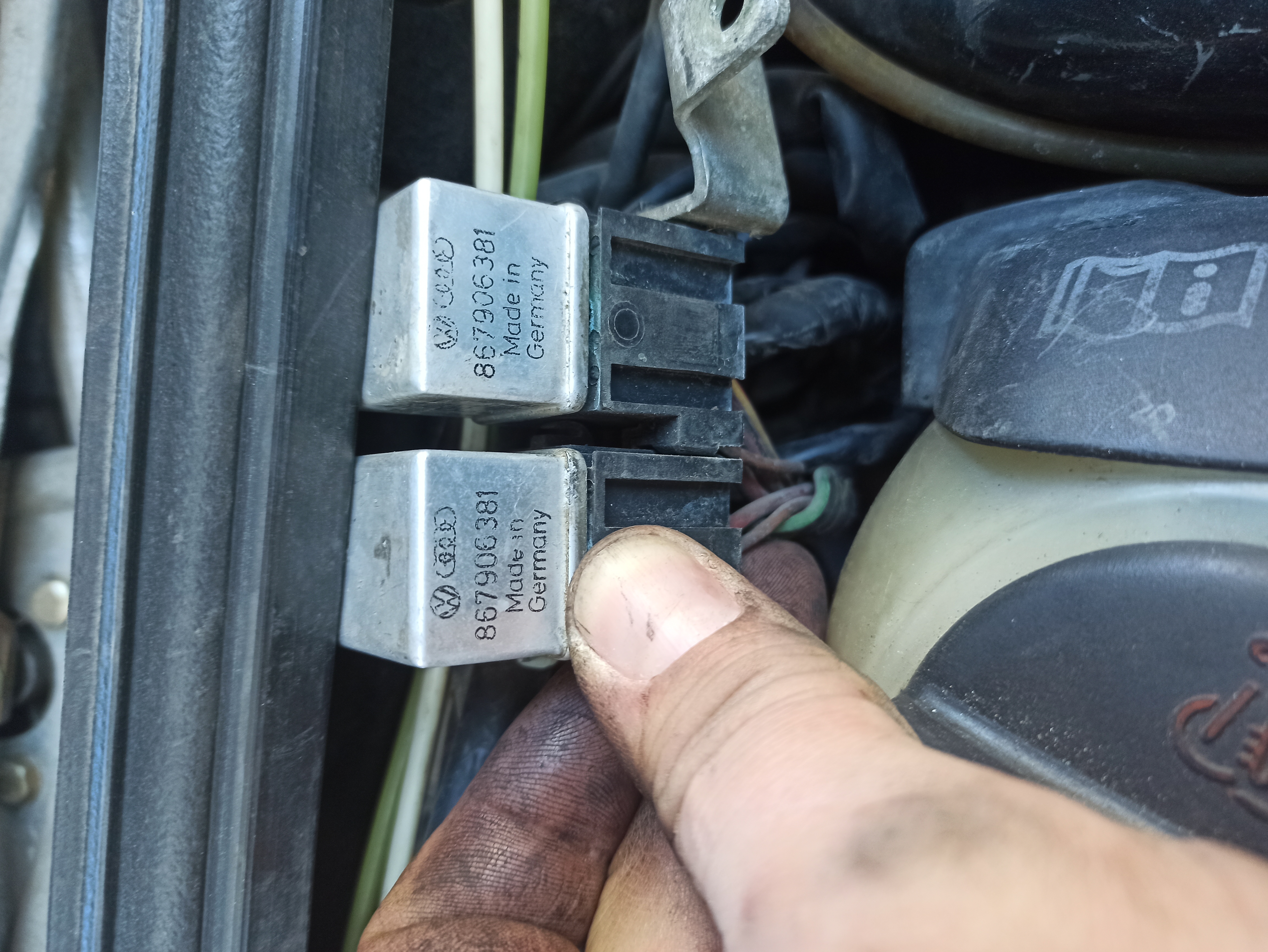

Колеги,помагайте! Климатика явно си има собствено мнение.когато карах есента понякога той си се включваше като захладнее или завали дъжд, което за мен е достра странно, а сега си работи постоянно. Това което гледам с един приятел ,който е по тази част има едно реле вътре в гнездо 1 на бушоно табло мисля че беше с номер 33 но несъм сигурен.Другото е две релета черно голямо с номер 90 вътре с две бубини и пълно с електроника и едно по малко с алуминиев корпус с двойна контактна в него. И двете релета се намират на обща планка зад пепелника в таблото. Като разскача релетата ,което и да е, компресора си се включва да работи все едно не са за него,но чрез проззвъняване на кабелите и цветово би трябвало да са за него. Сигурното спиране на компресора става само по два начина единия ако раззкча отвън в двигателното отделение едното от две релета с алуминиеви корпуси също,но релето си работи коректно и не само си щрака, но работи ,защото до него стига 12 волта и за това сработва,което за нас ни говори че управлението идва отдругаде.Втория начин,който пробвахме и установихме дали спира компресора е като извадим кабелите на датчика вътре в изпарителя ,който го спира за да не оббледява изпарителя,но и до него има постоянно захранване 12 волта. И инересното е че ако извадим кабелите на външния датчик (кликсон) ,който мери външната температура не влияе на работата на компресора. Най интересното ,което оставям за накрая като казвам че компресора ми се включва да работи имам предвид ,че наистина ми се включва само той, без да се включва вентилатора ,затова не ми се вярва да е и от бутона за включване на климатика ,защото когато го натисна да си работи все едно по мое желание, то тогава ми се включва и респективно перката на външния вентилаторкакто трябва.
Та сега за да не се вкючва компресора съм извадил релето с алуминиевия корпус вътре в двигателното отделение. Възможно ли е климатика да се управлява от самия компютър или да търся причината другаде.

Това са двете релета зад пепелника ,
а това в моторния отсек. Най лявото което съм пипнал е за работата на компресора,на дясното незнам за какво е. В една тема прочетох , че е за вентилатора,но съм пробвал при включен от мен климатик,като махна релето, вентилатора не спира. Точно върху това ляво от мен реле (което го държа) за компресора като се замери се вижда, че има към него
има захранванее 12 волта и за това то сработва!
