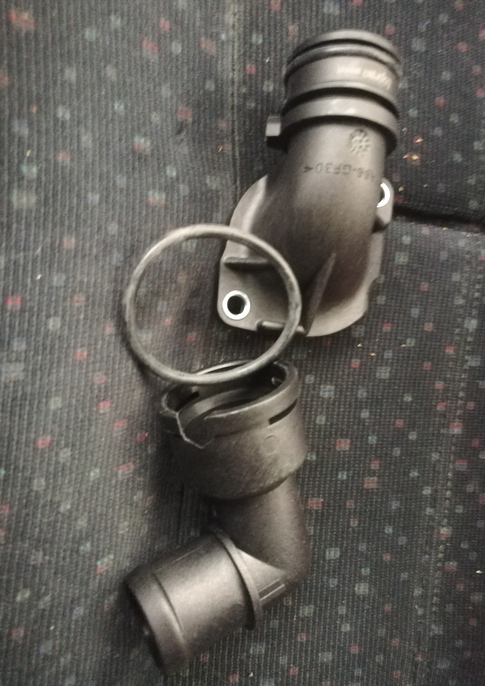

Ами не се вижда кое е, защото подлизва и всичко е мокро. Иначе съм закупил това
К.Одаджийски
Мнения: 12188
Автомобил: Saab 9-3 SS ARC
Двигател: B207L
Re: Passat 94г 1.8 90кс спукано тяло термостат
Мнениеот К.Одаджийски » Чет 25 юни 2020 6:14
Този фланец с бързата връзка на снимката е счупен

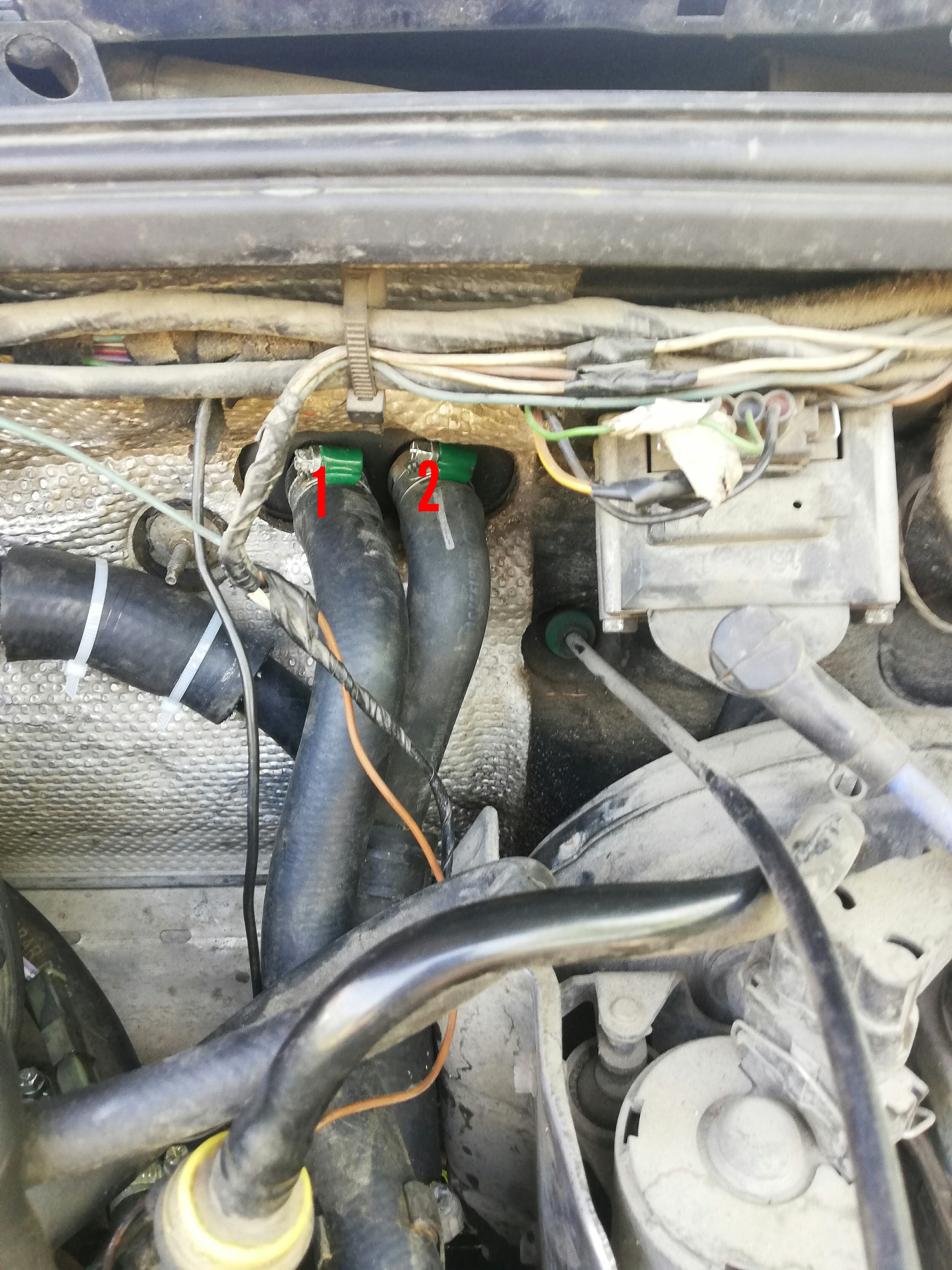

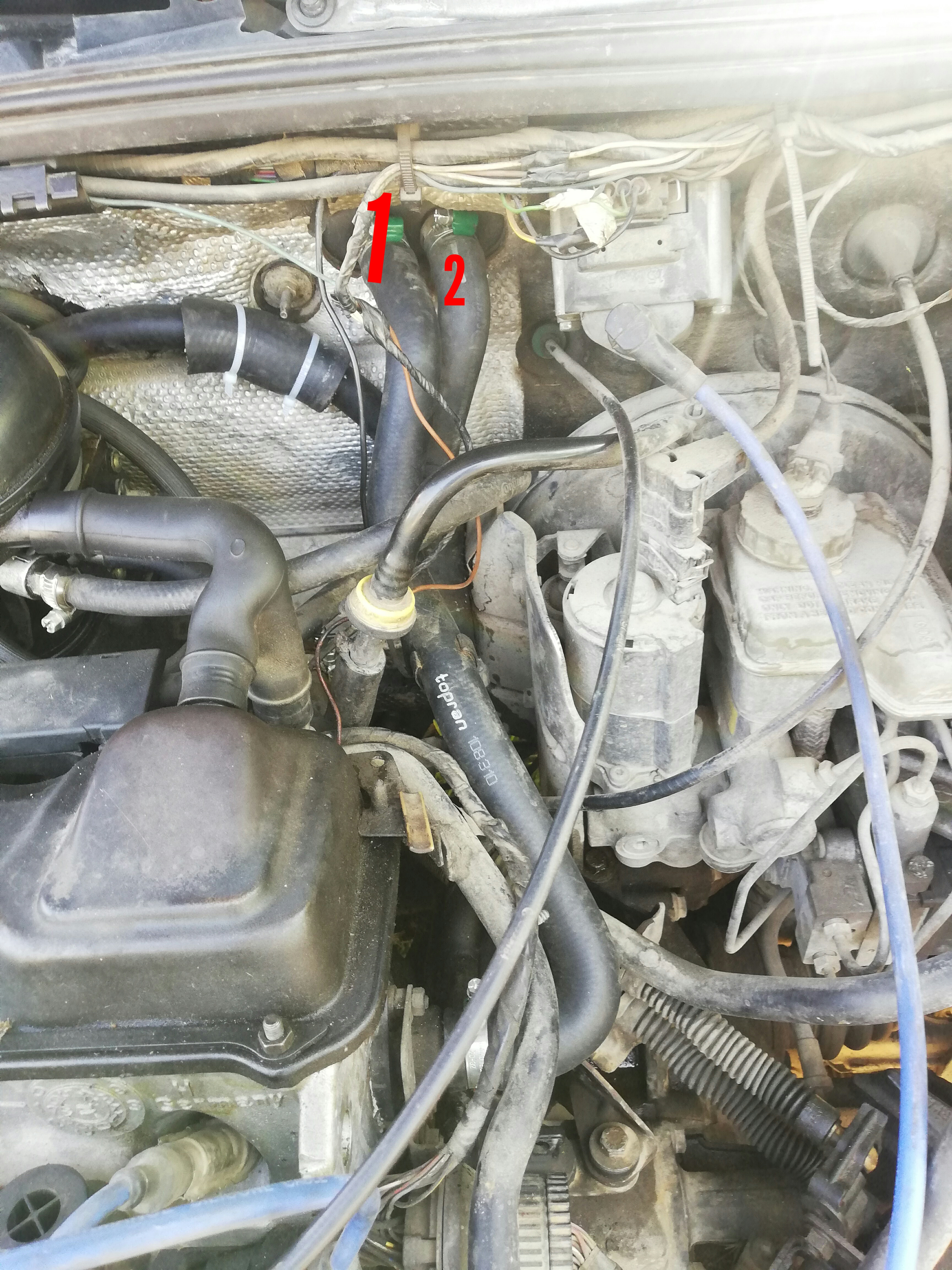

Оказа се спукан радиатор и някакси по маркучите олива чак там, друг въпрос. В левия или в десния щуцер на радиаторчето на парното трябва да влезе маркуча от трабата. При мен е така но на няколко други фв е на опаки.
Zdravko Zankov
Мнения: 13621
Мнениеот Zdravko Zankov » Съб 27 юни 2020 20:16
Маркуча от фланеца на главата влиза в десния отвор. Като стоиш пред автомобила.
