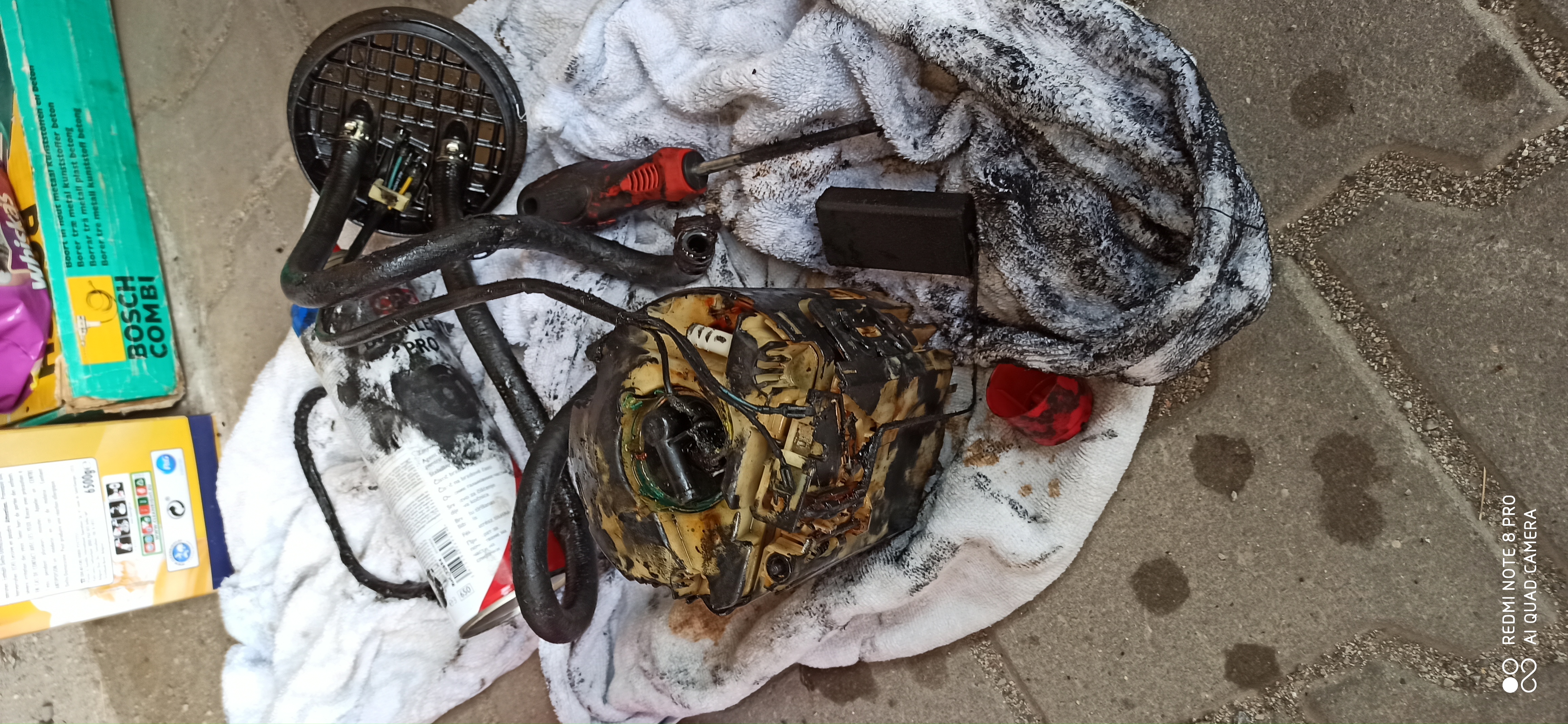

Смених помпата днес.
Първо смених дорията с магнетито и монтирах магнетито.
Помпата която извадих беше вдо оригинална ,бях я взимал от Германия втора ръка.

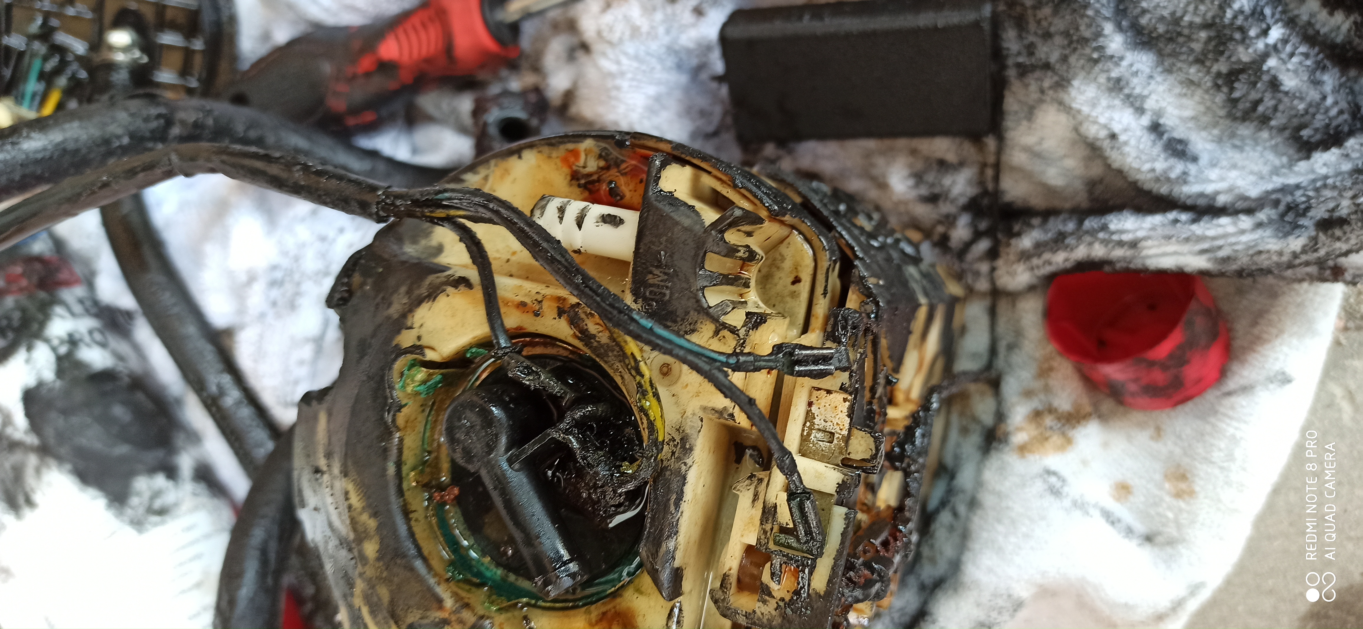

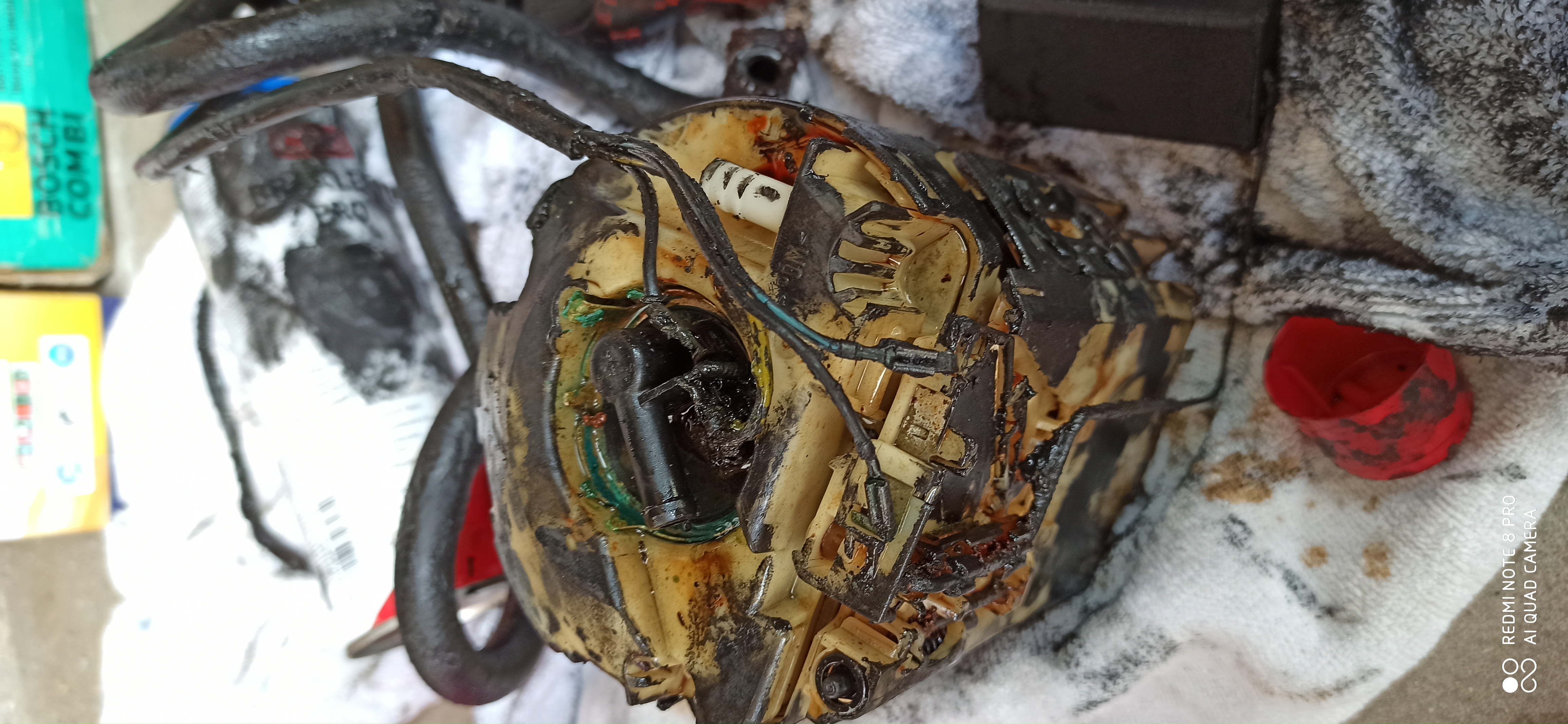

Вдо-то беше направо стопено при конекторите кадето се слагат клемите.
Уплатнениети на резервоара беше леш,всичко беше разложено, смених го и него(10лв).
Уплатнението (О-пръстена)на помпата това доло го смених и него, това горе не намерих такова ,а то беше яко раздуто също и О-пръстена на бидончето горе и то беше двойно станало. Поплавъка и там кадето са пистите за отчитането всичко беше с яко окис и корозия.
Колата заработи на бензин, свалих бушона и дано когато ми потрябва бензин и върна бушона да сработи.

Стар бензин,това са последствията.

Точно така, от стар бензин е това

Изгаряй си бензина който сипваш за месец.Във времето става на желе и последствията са тези които си видял icon_idea

Карайте си колите поне веднъж в месеца малко на бензин. Както казаха колегите, това мазало се получава именно от стар бензин. Другото нещо е винаги да имате едни 20тина литра в резервоара, и по възможност поне 1 път в месеца да се дозарежда нов.
