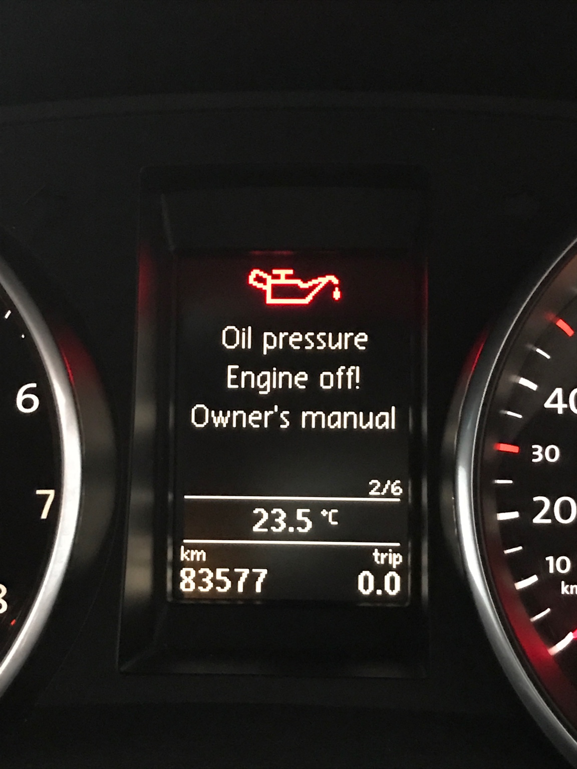

Колеги, ударете едно рамо :)
Колата е VW Passat B7 2.0 tdi 170кс 4х4 - 2012г.
От няколко месеца насам докато карам при загряла кола (и то сега когато е топло), след като измина 30-40км извънградско светва грешката от снимката.
Първоначално се ошашках - вкарах я в сервиза - смяна маслена помпа и шестограм(без това бяха за смяна), смяна филтър колекторно масло, смяна датчин налягане, смяна масло(нищо че беше на 4000км) - слагам оригиналното на VW.
След това на място мерим с манометър - идеално налягането.
Покарах около две седмици в града - нямаше проблеми.
След това пак на дълъг път - след 30-40км хоп пак светва същата грешка и след 2-3-4 секунди изчезва. След още 20-ина км пак светва и след 3-4 сек изчезва и така през 20-30км си светва за кратко и изчезва.
Закачахме я на компа - няма записани никакви грешки.
И сега още продължава да го прави само на по-дълъг път. Майстора прегледа цялата маслена система за нередности, разглобява сума ти неща - казва че всичко е наред и изглежда много добре.
Сега единствения ми вариант, който се сещам е да си сложа като на някоя бегачка манометър вътре по таблото и да следя когато светне какво ще е налягането, но дори и да пада в него момент, на какво може да се дължи това?
Ако някой има други идеи ще се радвам да сподели :th_up
Прикачам една снимка, не е от моята кола, но съобщението е абсолютно същото.
Поздрави и безаварийно ! :)

Колата знае ли се на какви километри е?
Възможни причини биха могли да бъдат дюзите които пръскат под буталата или износени легла на разпределителните валове.

В момента е на 190 000км. Взех я от човек в чужбина на 170 000, не е минавала през автокъща. Продаваха я, защото я ползваха доста рядко.
Като я обслужвам майсторите все ми казват, че работи идеално и е много запазена.
Има ли как да се проверят тези дюзи или леглата на валовете, без да се разглобява половината кола?

Не виждам как би се проверило това без разглобяване. А и ако са и това километрите не вярвам да са това причините. На доста след 300хил се случват и двете ми подозрения... всъщност зависи и с какво масло и на какви интервали е сервизирана?

Откакто я карам аз, винаги я обслужвам на време, с оригинални консумативи. Преди това, ако трябва да вярвам на сервизните документи също е обслужвана на време.
Като я купих ходих да замерят показателите на двигателя и всичко беше в норми.
Дали е възможно да е нещо по електрониката, някой кабел, букса?

Всичко е възможно. Да речем моят сценарий е най-лошият.

И при мен се появи същия проблем - Oil pressure. Engine off. И червения чайник свети.
Маслото е сменяно преди 3000 км, шестограмът преди 20 000. На пръчката си е на макс и не знам от къде да почна. Моля, ако някой знае да даде съвет. Благодаря Ви!

Аз бих започнал със сваляне на картера и проверка на цедката за засмукване на маслото

DoH_KuXoT написа:Аз бих започнал със сваляне на картера и проверка на цедката за засмукване на маслото
Явно и аз ще почна от там...най-лесно, а и най-логично звучи.

Тези коли нямат ли датчик за налягане на масло, че от картера почвате?

Имат и той казва на лампата да светне , че не си харесва Oil pressure, и иска engine off

Т.е. казвате да почна от датчика ли?

Абсолютно,да.Аз бих започнал точно от него,особено ако е замерено вече налягането на маслото и е наред.

Извинявам се за тъпия въпрос, ама къде могат да ми замерят налягането на маслото?

Първо диагностика разбира се , ако всичко е наред и датчика мери коректно се гледа цедката, после се мери налягане на масло в сервиз.
