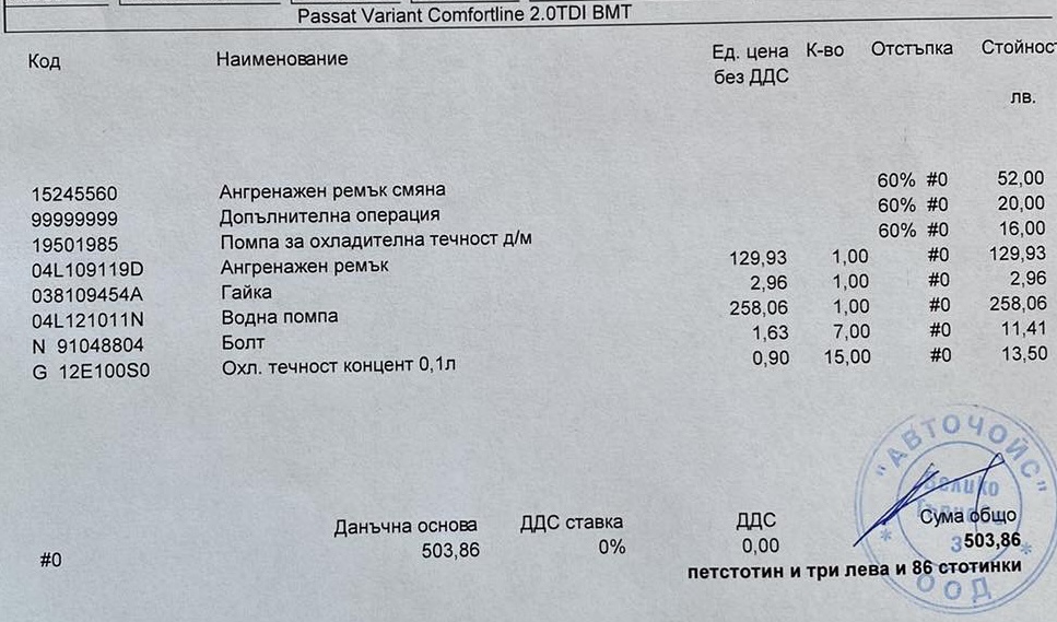

Dviktor2021
Мнения: 11
Регистриран на: Пон 05 апр 2021 9:27
Автомобил: VW Passat B8 Comfortline
Re: Passat B8 2.0 TDI Светна лампата на антифриза?
Мнениеот Dviktor2021 » Пет 12 ное 2021 8:53
Преди да закупя колата от https://www.dasweltauto.bg/се наложи да бъде сменена водната помпа и ангренаж по гаранция в оторизирани сервиз на VW, не съм плащал нищо за тази услуга. Сложиха G12E антифриз.
