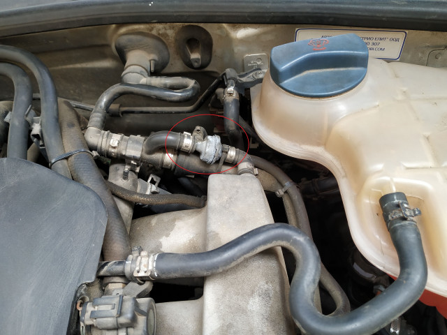

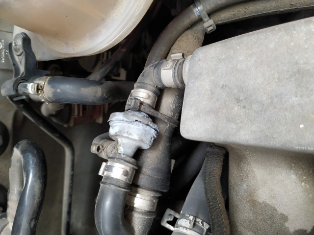

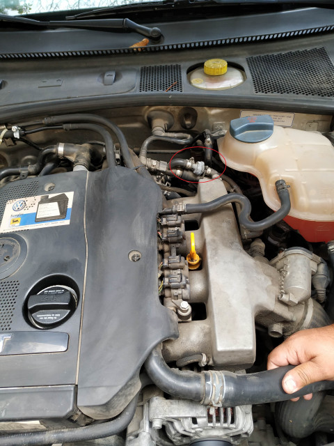

Здравеите,
как се казва частта (и за какво служи) от снимките. Струва ми се, че при мен има нужда от подмяна.

Някъв клапан за контрол на вакумите, май е изнил (и моят беше) 10лв струва. Сменяй го.

07C 133 529 A
Нема бууст?

Ще я карам на сервиз за други неща и ще ги накарам да го сменят този клапан. Благодаря за информацията.

Мнениеот _cynep » Сря 14 окт 2020 10:35
