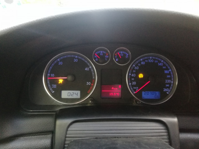

Здравейте група нов съм тук, може да не е правилното място за темата ми но да попитам от какво може да ми свете постоянно лампата на таблото за въздушните възглавници, както и да премигва лампата за ЕСП...

Една диагностика веднага ще ти каже точно какво е, всичко останало е само догадки.
Лампата за въздушните възглавници светва най-често при проблем в буксите под предните седалки - при преместване на седалката, при окисляване или не добър контакт в самата букса, което не отчита правилно възглавниците в седалката.
За АБС-а - много често самите датчици на главините на колелата се разместват, но може и някой от тах да е дефектирал.
Затова трябва диагностика, за да се каже кое, къде и как.

Добър вечер утре ще опитам това което ми каза, новото е че и лампата на абс светна и не гасне

В някои случаи, описани в теми тук, причината за светване на индикацията за ESP е заради начина по който е прегънат кабела при буксата на модула. Той се намира под задната седалка, по средата. Вдигни я и виж като го наместиш и стартираш отново дали ще светне. Някои колеги са правили подобрения(дървени или метални планки) с цел да предпазят от натиск въпросната букса, ако седне някой по-тежък в средата на седалката.

Аз бих погледнал алтернатора дали зарежда правилно.
