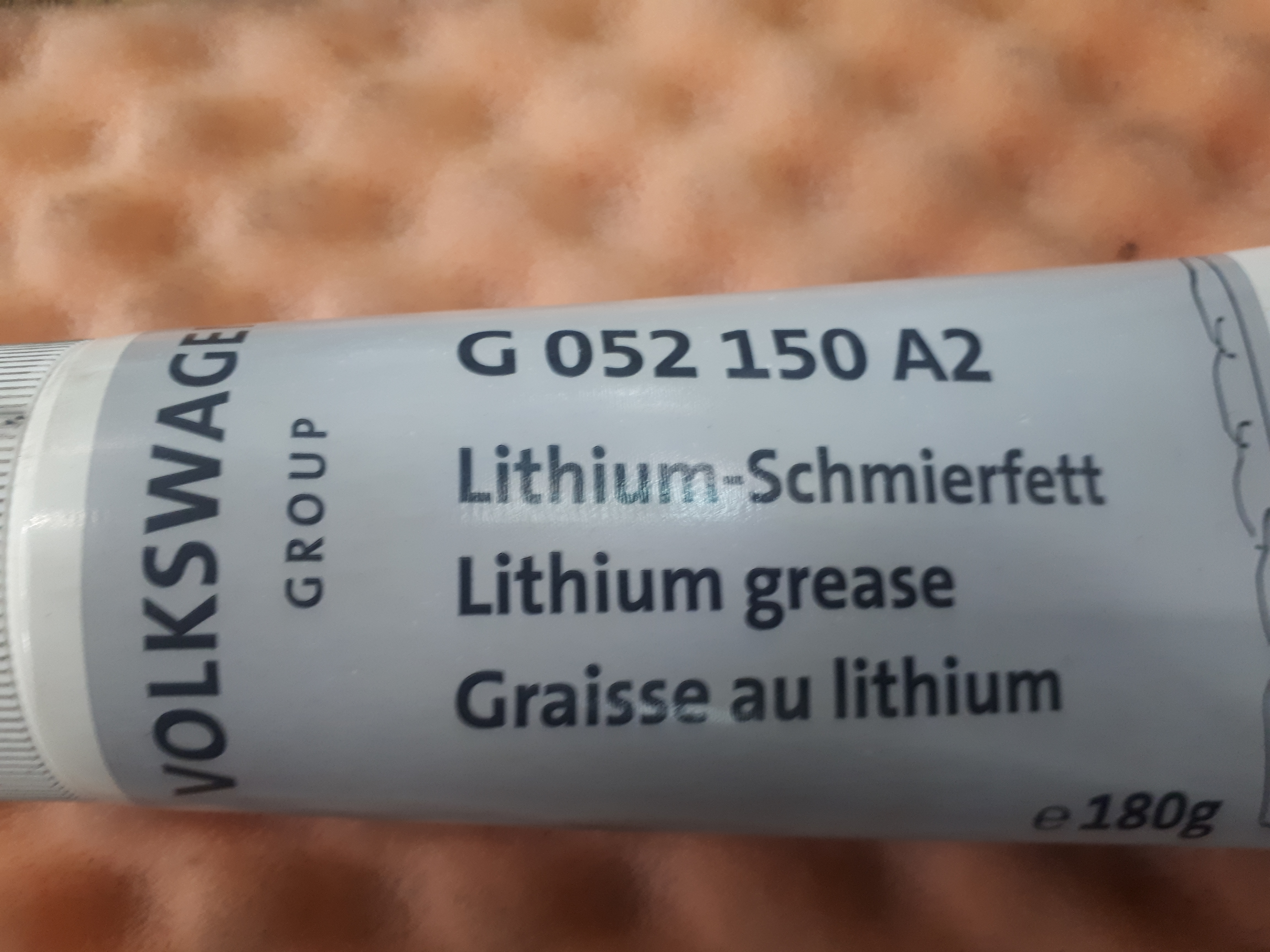

Това е греста. В процепите на гумата се пълни.Обаче в повечето случаи скърцат предните втулки, смени ги и ще се оправи.

Това се води VAG литиева грес G 052 150 A2, с цена 90 лв
Има аналог на Febi 1942 с цена 29 лв.
Има и TEXTAR HYDRA TEC 81001400 за 15 лв
Има и АТЕ 03.9902-0512.2 за 12 лв
И като цяло бих заложил, че всяка литиева грес може да свърши работа, а защо не и морската грес на Бардал, която не се отмива

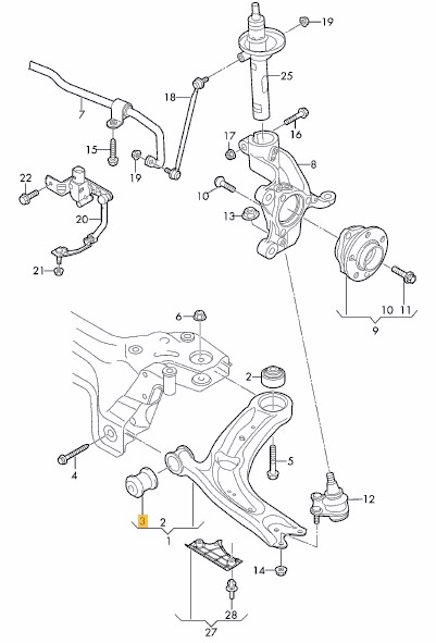

Току-що сравних по рама моя (2016 190 4motion) и на Галин (2016 Alltrack 190 4motion). И за двата излизат тези номера:
3 позиция (преден): 5Q0 407 182
2 позиция (заден): 5Q0 407 183 E, заместен от 5Q0 407 183 L през 2019 г.
Преден носач Passat b8
